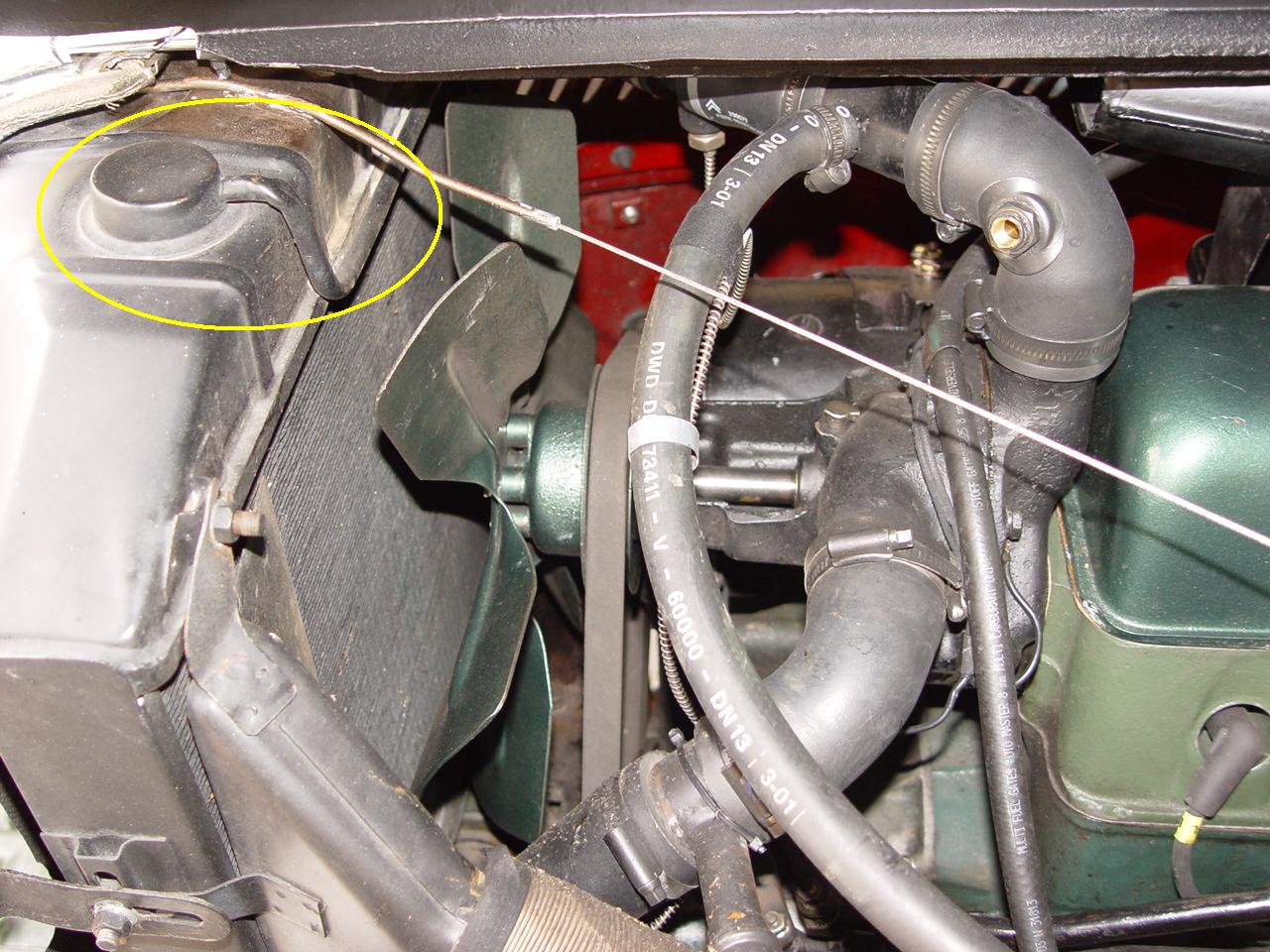

Besser ist es, den Fühler direkt in ein 40 mm Kuperrohr mit entsprechender Gewindeaufnahme einzuscharauben.
Der Überlauf des Kühlers ist links unter dem verlöteten Deckel, eine Leitung führt von dort längs der Kühleroberkante nach rechts und dort nach unten. Im Bild jeweils gellb gekennzeichnet.

Überlaufröhrchen

Re: Hitzeproblem
Überdruckhutze. Das Ventil ist gelegentlich korrodiert, verschmutzt oder hängt fäst. Das ist dann der Fall, wenn Du Kühlwasser bis zum Spundrand auffüllst und es sofort aus der Überdruckleitung abläuft.
