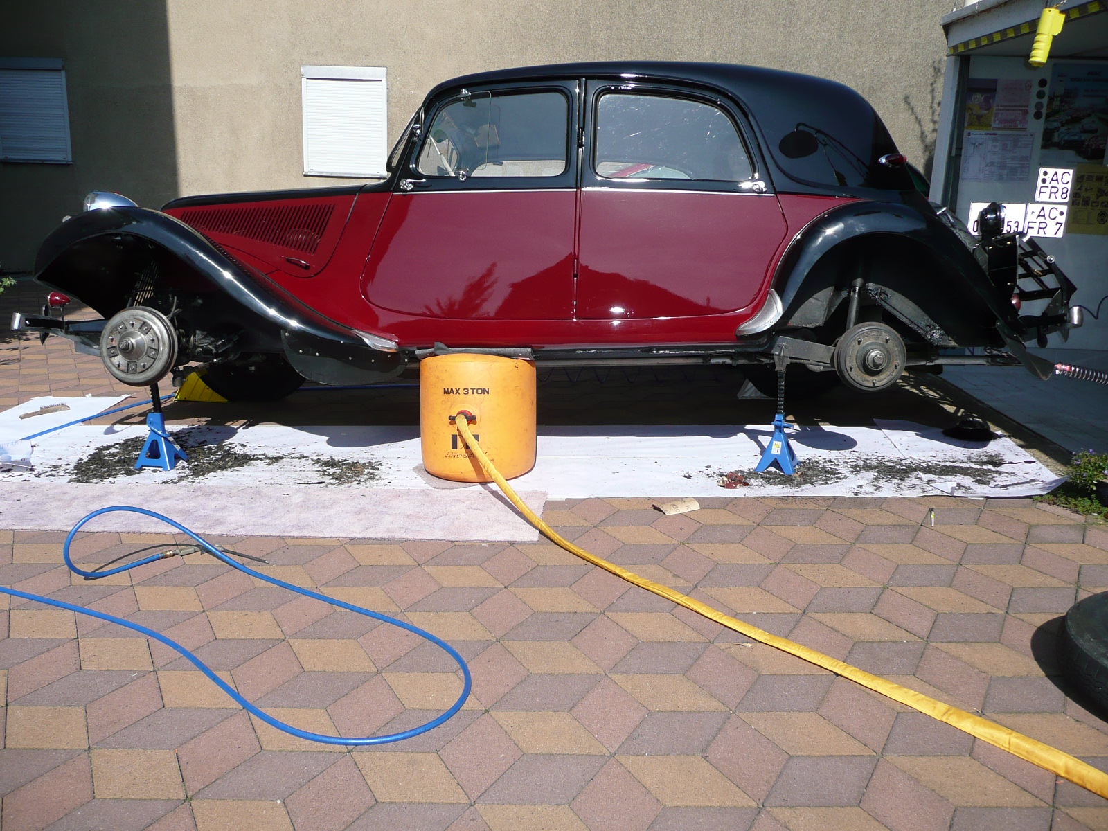

So schaut es nun aus:
Altbitumen mit Spachtel und vorne rundgeschliffenem Eisensägeblatt abgeschabt, mit 40-Korn geschliffen - Fertan - Zinkgrundierung - dünntransparentes Wachs.

... dazu die Anmerkung, dass das Auto vor 1 1/2 Jahren in einem "Restaurationsbetrieb" für sehr, sehr viel Geld karosseriemäßig neu aufgebaut wurde ...
