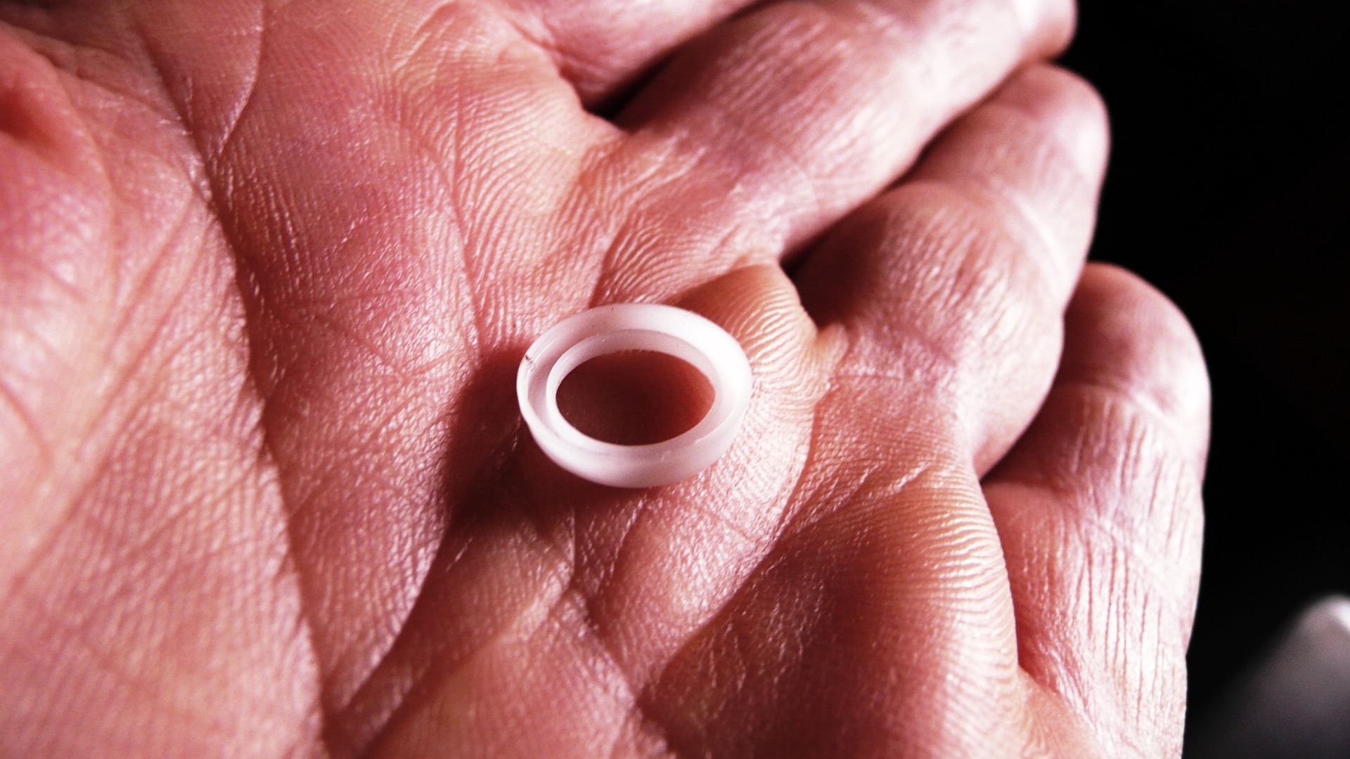

Hallo miteinander,
weiß jemand, wo die beiden, dem Reparatursatz beigefügten filigranen Nylonringe hinsollen?
Dachte ursprünglich an die Drosselklappenwelle, aber auch da ist nichts passend.
Danke voraus,

hallo Werner,
ich hab keinen Solex, aber ? Gab es zur damaligen Zeit überhaupt Nylonringe ? Und wenn es Ersatz für etwas aus Messing sein soll, würde ich auch zunächst an Drosselklappenwelle oder evtl. Beschleunigerpumpe denken. Vielleicht ist es auch wie bei den Ikea Bausätzen, dass oftmals zusätzliche Fremde Teile vom Sortierer reingeschmissen wurden.
Gruß Martin aus Bingen am Rhein

Anbei der hilfreiche Beitrag von Fer Cools aus den Nederlanden:
Von: Fer Cools [mailto:deuche57@home.nl]
Gesendet: Samstag, 8. August 2009 08:27
An: Aerosynth Hr. Frings
Betreff: nylonringe
  die ringe sitzen links und rechts auf der achse der drosselklappe
an der aussenseite unter den hebel und den befestigungs klip. Die
offene seite nach aussen. So saugen die sich offen mit den motor
vacuum und schliessen die offnung optimal ab.
gruss Fer
