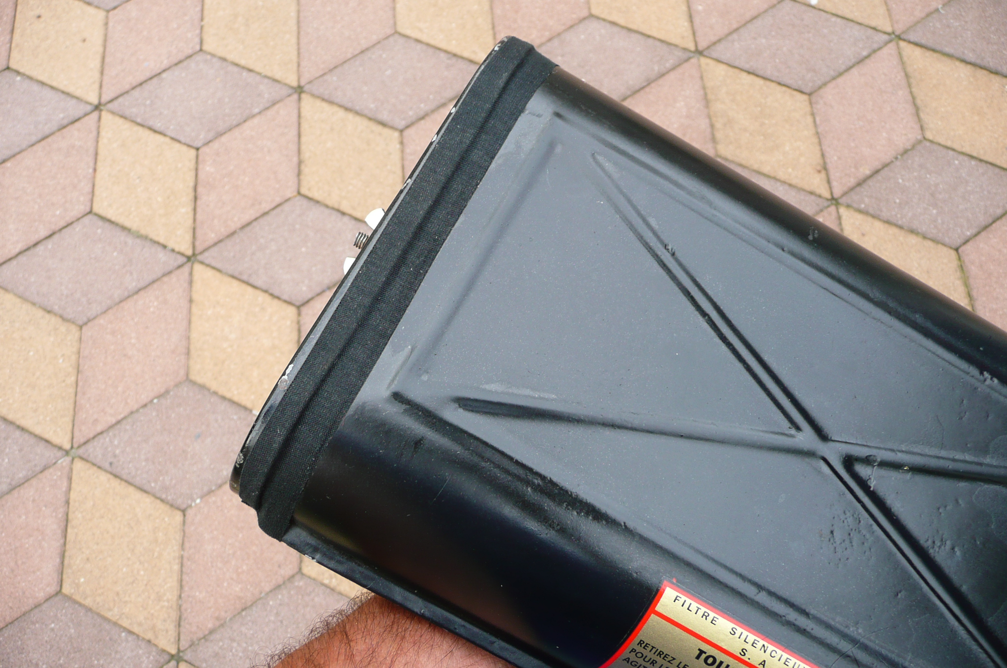

Thema: Hinweis; Falschluft Vokes-Luftfilter
Hallo 11 CV-ler,
beim Erneuern des Luftfiltereinsatzes fiel mir auf, dass der Filter recht viel Falschluft am hinteren Deckel zieht. Da beim Vokes der Filtereinsatz von innen nach außen beaufschlagt wird, bedeutet dies, dass die Falschluft ungefiltert in den Motor gelangt. Daher der Hinweis, nach der Einsatzmontage den Filterdeckel mit Isolierband o. ä. abzudichten.

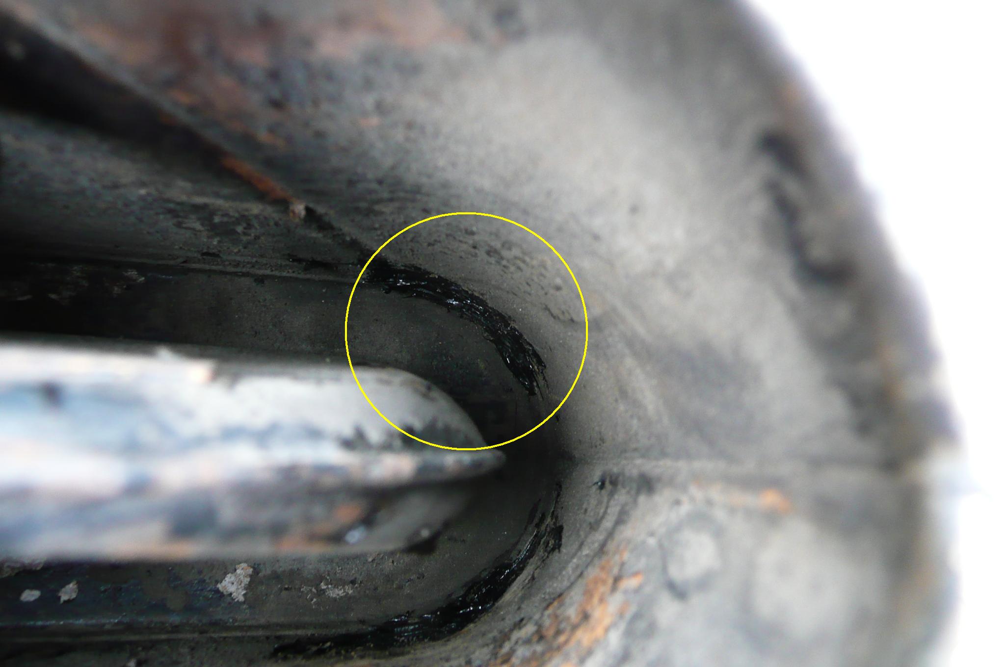

Re: Hinweis; Falschluft Vokes-Luftfilter
Bei der Gelegenheit sollte man im Einlassbereich den Frontstutzeneinsatz kontrollieren. Der ließ bei mir viel in den Randspalten ungefilterte Falschluft durch. Das lässt sich durch säurefreien Silikonkautschuk abdichten.

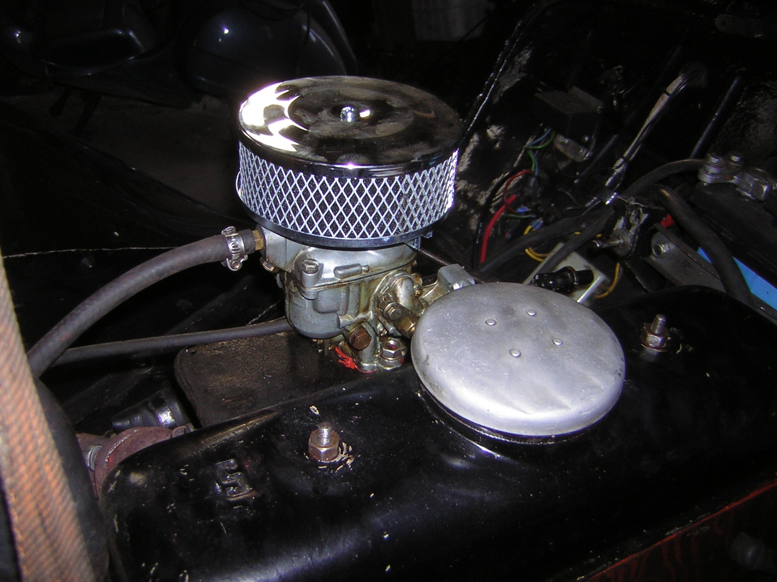

Ich probier es jetzt so. Nicht schön, aber praktikabel. Siehe Bild.
