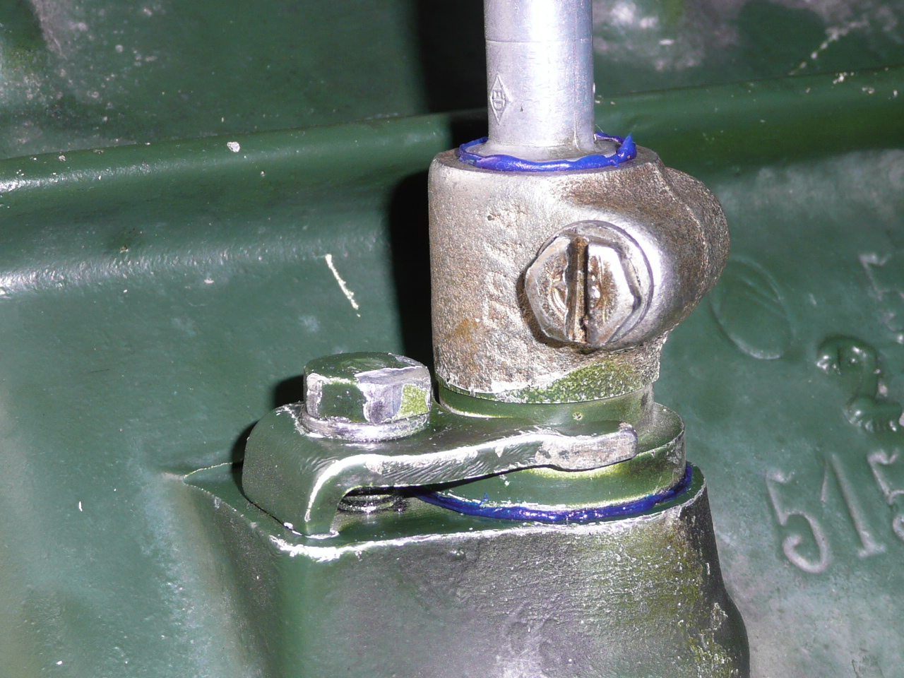

Das war auch bei meinem 11-er das Problem, nämlich die Ölundichtigkeit zu finden. Letztendlich entpuppte sich ein bakelitharter O-Ring des Tachoantriebs als Ursache.
Neuer O-Ring und mit gründlich abgelüftetem Hylomar eingesetzt, ist nun das Getriebe knochentrocken. Außen natürlich.

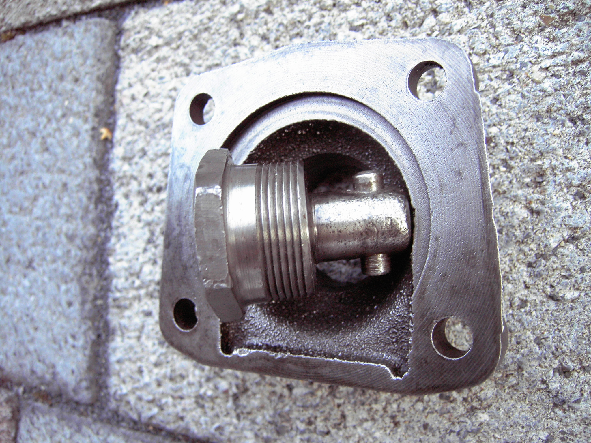

Hier das Ganze mal im Bilde:
Rücklaufgewinde auf der Ankurbelmutter, darunter der obere vordere Getriebedeckel, in dem die Ankurbelmutter läuft.
Vielleicht hat Dein oberer Deckel einen Riss. Diesen Deckel kannst Du vorsichtig abschrauben (den unteren NIE), Schrauben nachher mit 25 Nm festziehen, nach Trocknen der Dichtungspaste mit 25 Nm nachziehen.
Winklige Grüße, Ulli

Lieber spät als nie:
Die Dichtung unter dem oberen Deckel hatte es hinter sich. Das Gewinde der Mutter an der die Kurbel angesetzt wird ist leider total hinüber. Die Welle hat scheinbar auch was abbekommen.
Aber der Getriebeölverlust konnte gestoppt werden.
Danke für die Tipps und Hilfe!
