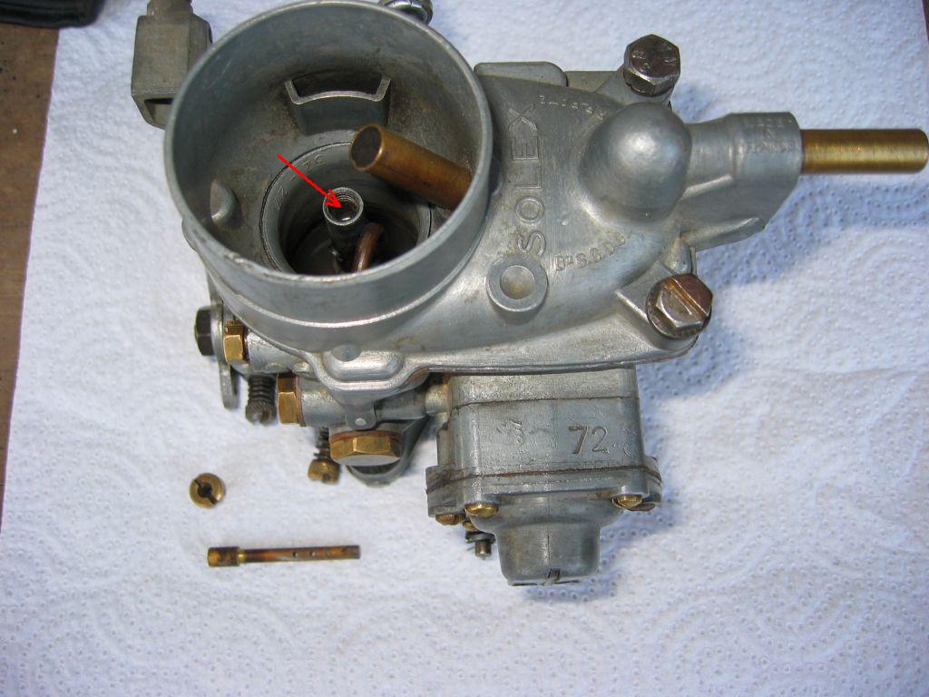

Welches ist der eingesetzte Kerzentyp und wie gross ist der Kerzenabstand? Bei mir (11D-Motor) hat ein 0,8 - 1,0 mm Abstand (Champion L87YC)gegen Aussetzer im Leerlauf geholfen.
Welches ist der eingesetzte Vergaser? Zenith (heikel zum Einstellen) oder Solex PBIC32, 33, oder 34 (gutmütiger und sparsamer)? Wenn einer der Solex-Typen verbaut ist, empfehle ich das Emulationsrohr auszubauen und zu reinigen. Dies wird häufig - auch bei Vergaserüberholungen - vergessen ...
Viel Erfolg beim optimieren.
Freundliche Grüsse
François
