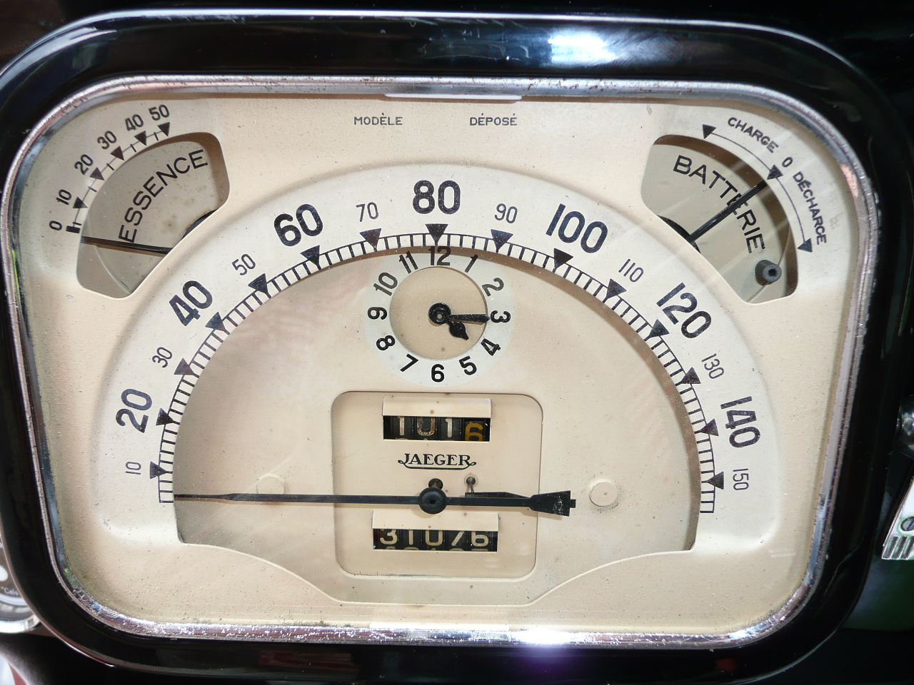

Tach Edwin,
habe dieser Tage zum wiederholten Male meine Tachoeinheit überholt. Ist problemlos machbar.
Ich denke, dass der Ebay-Tacho auch für den 11-er geeignet ist.
Siehe Bild von meinem im 11 BN.
P.S.: Ich bin mir nicht sicher, aber der Tacho vom 15-er müßte doch eine weitergehende Kilometrierung haben?
Re: Tacho 11 cv
im 15er geht die Tankanzeige bis 70 Liter, im 11er nur bis 50 Liter. Ob da ein anderer Geber oder ein anderes Instrument am Werkeln ist, kann ich leider nicht sagen. Von der Geschwindigkeitsskala sollte es passen.
MfG Roger Hamer
