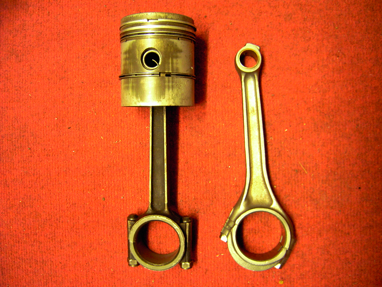

...klingt eher nach Perfo-Pleueln. Da kannst Du nichts wechseln, die Lager sind angegossen.
Im Bild siehst Du links ein Perfo-Pleuel, rechts ein 11D (nur beim letzteren kannst Du die Lagerschalen auswechseln).
Welche Pleuel hast Du?

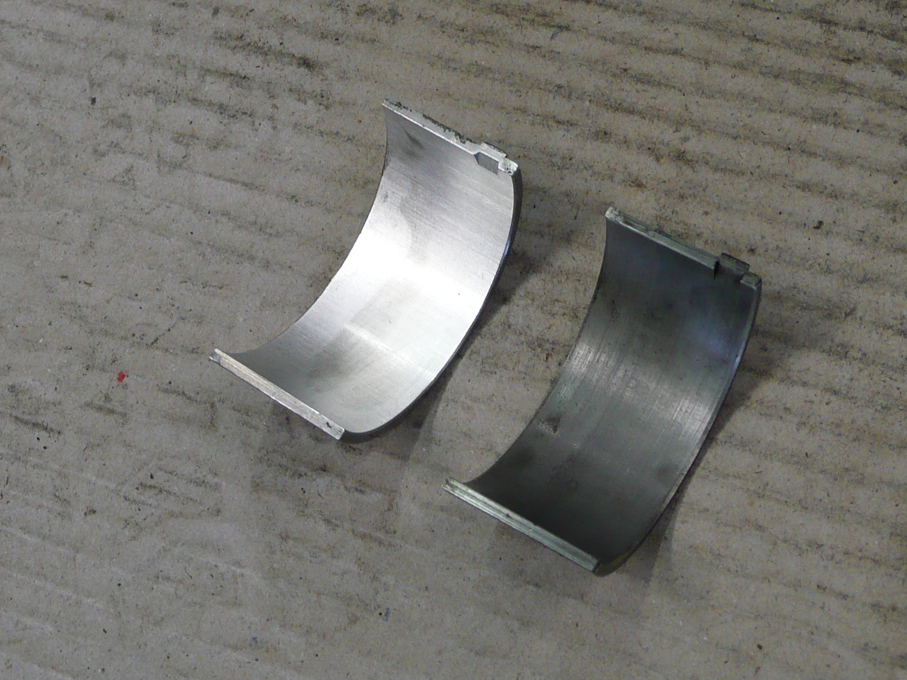

so sehen die austauschbaren Lagerschalen für den Pleuel aus.
Gruß, Werner

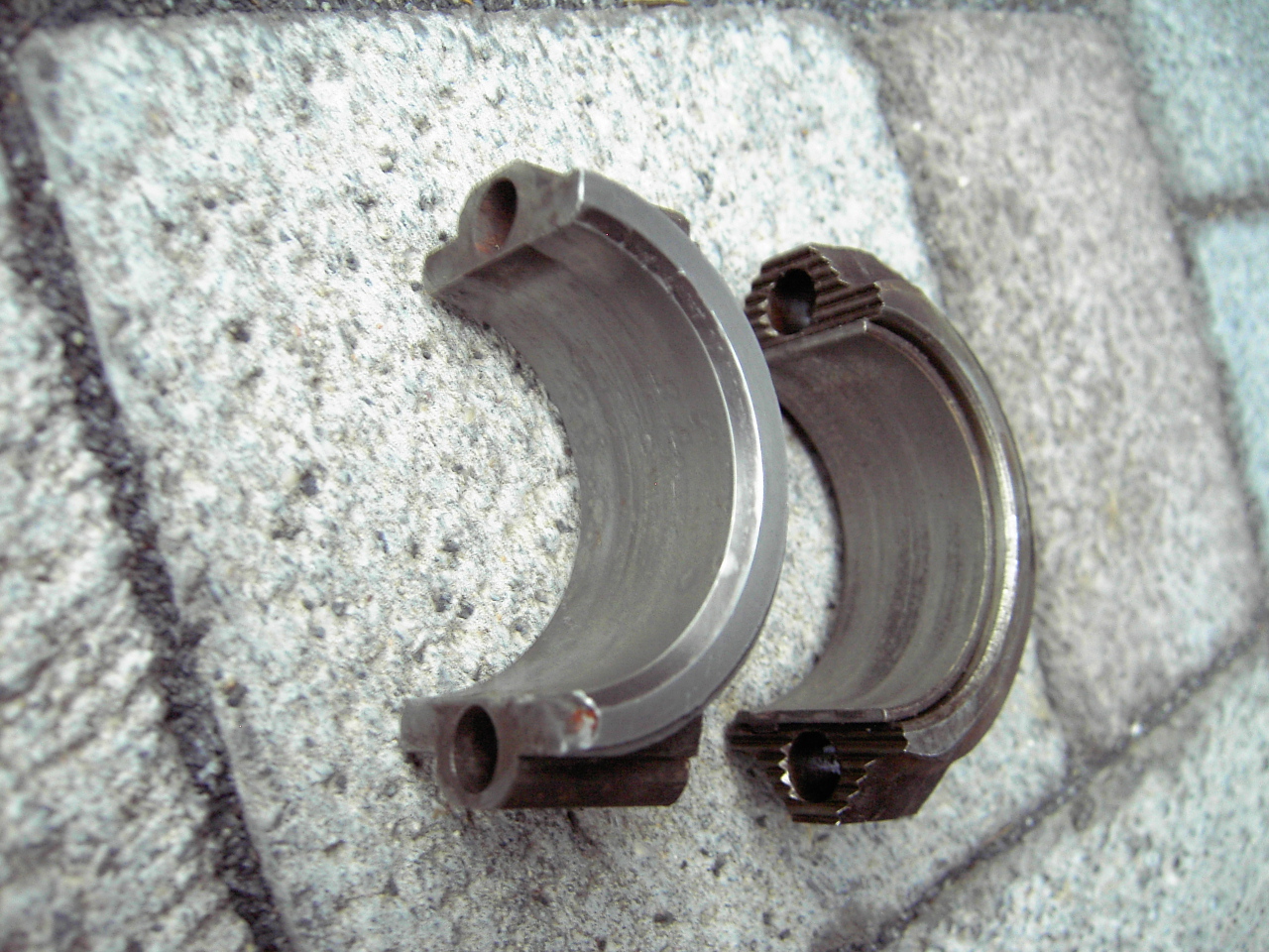

Hier noch mal das Ganze eingebaut, links wieder 11 Perfo und rechts 11 D.
Beim Perfo sieht man deutlich, dass das Lagermetall auch noch um die Seite herum gegossen ist.
Winklige Grüße, Ulli

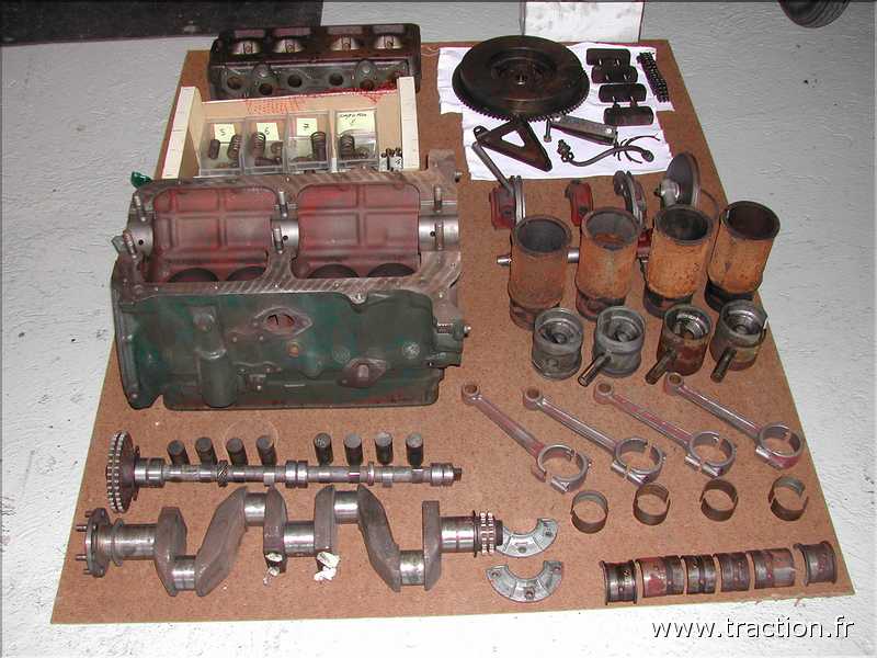

Mal was zur allgemeinen Verwirrung, habe ich soeben gefunden...(Bild angucken und staunen)
So wie Ihr das hier sagt, kenne ich das auch: Entweder scräg geteilt und auswechselbare Lagerschalen, oder horizontal geteilt und gegossene Lager.
Aber was ist das denn hier- ein Umbau?
@ Micha, ic hau den Besitzer im Franzosenforum mal an, vielleicht ist das die Lösund Deines Problems...
Salut Rolf

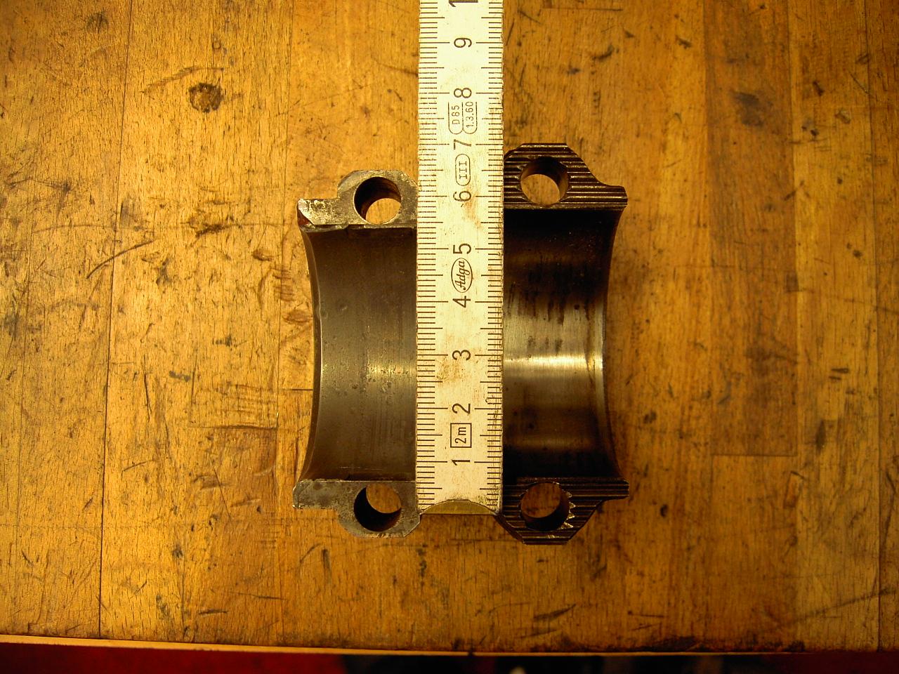

...hier im Bild noch mal zur Verdeutlichung, warum man bei Einsatz von losen Lagerschalen im Perfopleuel auch die Bolzen/Schrauben anfräsen muss: Der Lochabstand ist deutlich kleiner als bei den 11 D-Pleueln.
