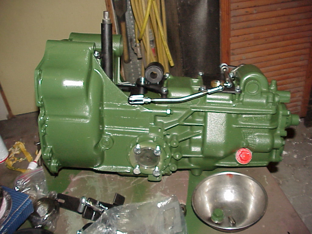

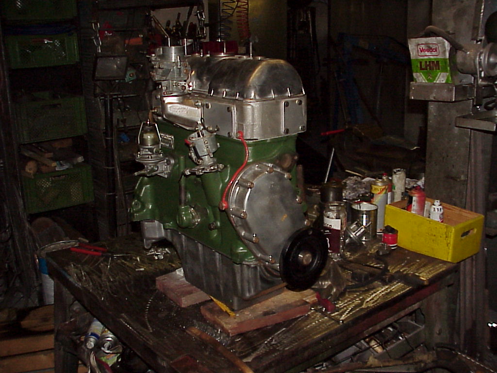

Ich habe ein paar Bilder im Anhang von Motor und Getriebe, alles noch
in Arbeit, aber einen gewissen Fortschritt kann man schon erkennen.
Weitere Bilder folgen, wenn ich weiter mit dem Teil bin.

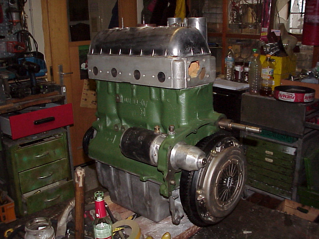

Der Umbau macht Fortschritte und Ärger zugleich.
Die Schwungscheibe vom 11er, umgebaut auf Lamellenkupplung,
die Mittnehmerscheibe von EundS, die Druckplatte Lamelle.
Die Kupplungsprobleme konnten mit einem schmaleren Pilotlager
für die Schwungscheibe gelöst werden.
Um das schmalere Lager montieren zu können wurde ein Passring
für das Lager auf der Drehbank angefertigt.
Die Kupplung passt jetzt.
Das nächste Problem stellt die Mitnehmerwelle für die Riemenscheibe
dar. Die vom 11er passt nicht auf den ID Motor, die von der ID
ist 22mm zu kurz.
Diese Welle werde ich neu fertigen lassen, Sche......

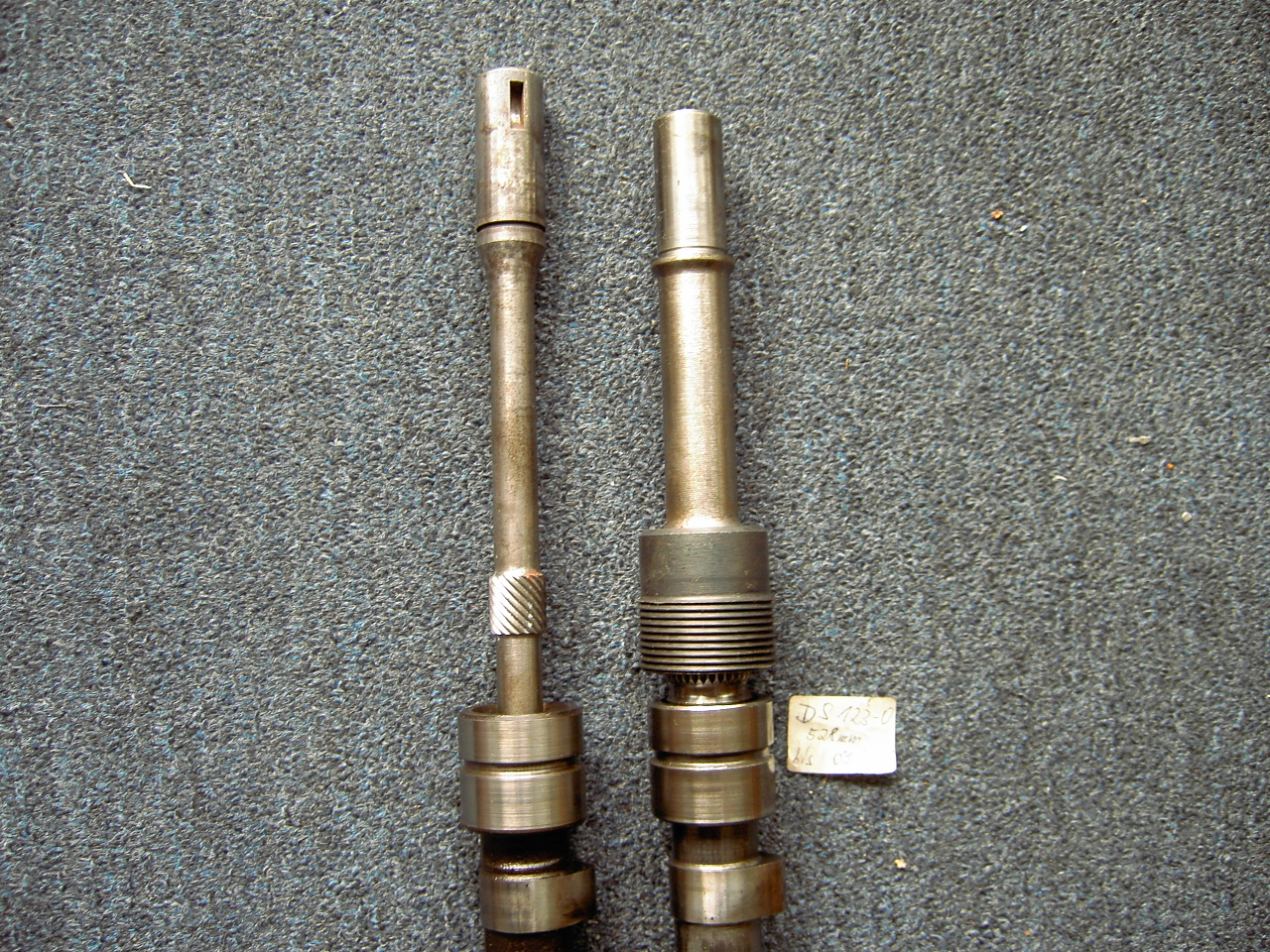

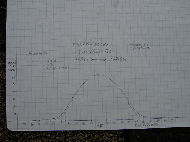

1. Der ID-Motor hat laut meinem ET-Katalog von 1964 (und meinen Demontagen) nie einen Dämpfer gehabt. Der Dämpfer DS 126-1 war ab März 1961 ausschließlich beim DS-Motor montiert, weil ab diesem Zeitpunkt dieser Motor durch andere gewölbte Kolben DS 111-01c mehr Leistung hatte, nämlich 83 PS statt 75 PS. Dadurch stieg die Verdichtung von 7,5 auf 8,5 : 1, was zu ungewollten Schwingungen der Kurbelwelle führte. In den ID-Motoren waren diese Kolben nie montiert.
2. Das Problem mit den Keilriemenantriebsachsen ist bekannt, siehe Bild unten (links 11 D-Nockenwelle mit Achse, rechts DS-Nockenwelle DS 123-0 bis 07/1961). Die ID/DS-Langhuber-Motoren hatten 4 verschiedene Wellen. Du hast offenbar eine DS 231-8, die eine Länge des Verzahnungskörpers von ca. 40,5 mm hat (bis 07/1961). Du könntest statt dessen eine DM 231-8 ab 07/1961 nehmen, die ist 17 mm länger,........

.......oder Du baust eine Nockenwelle vom 11 D-Motor ein, da passt dann die Achse 457.319 vom 11 D-Motor.
Die Unterschiede der 11 D- Nockenwelle zu der vom DS sind erstaunlicherweise minimal, trotz der unterschiedlichen Zylinderkopf-Konzepte (ID/DS hat einen modernen Querstrom-Kopf, die Ventile sind zu beiden Seiten des Brennraumes angeordnet). Ich habe die Nocken beider Wellen mal vermessen, Ergebnis für die Einlass-Nocke siehe unten im Anhang.

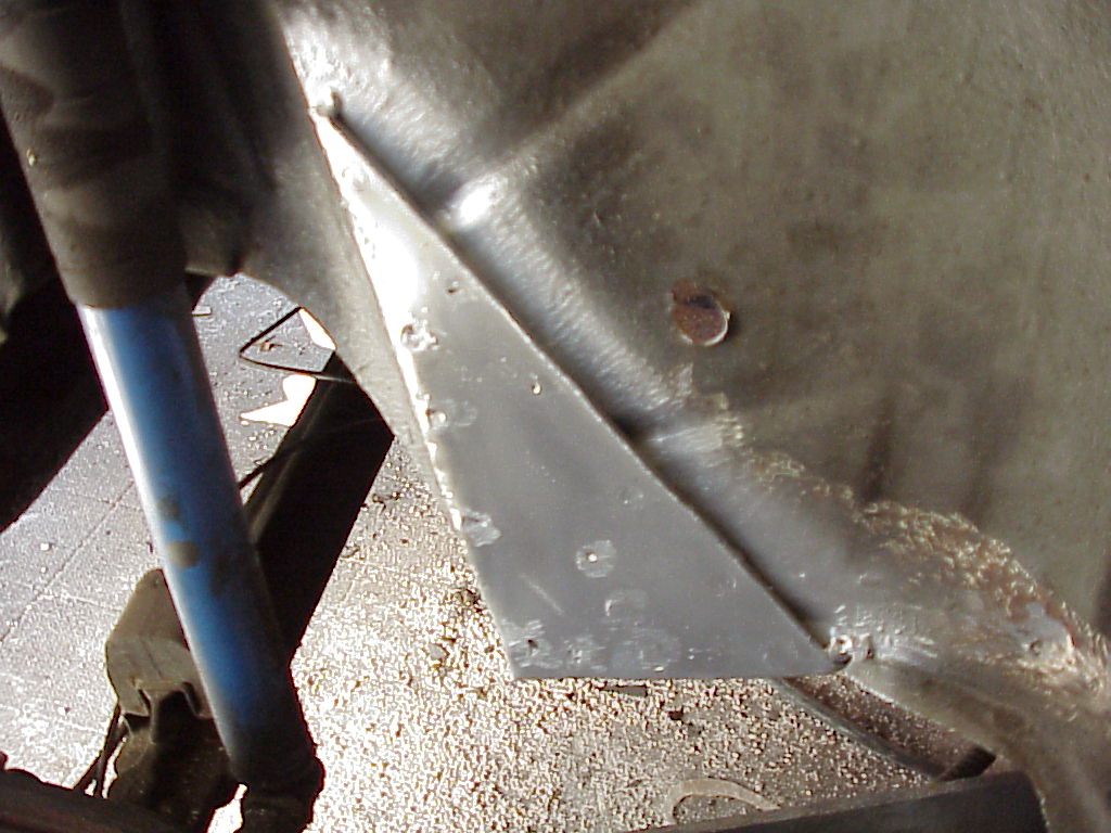

Bei den Schweißarbeiten habe ich beschlossen die Karosserie des
11er zu verstärken. Das bedeutet an allen Knotenpunkten die
eingerissen sind die Risse zuschweißen und ein Verstärkungsblech
aus 2mm Blechen aufsetzen und anpunkten.

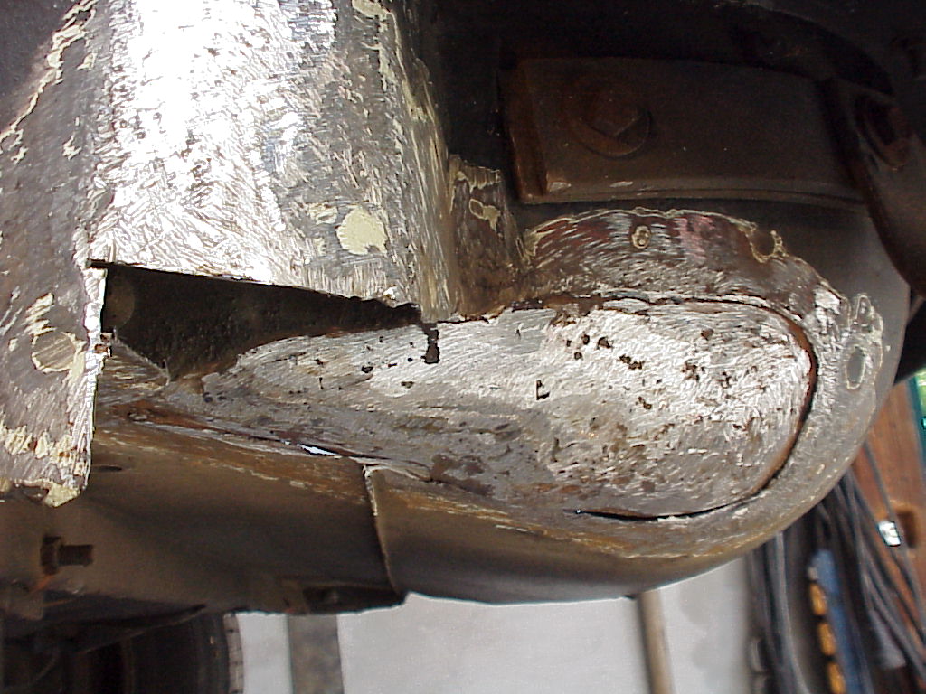

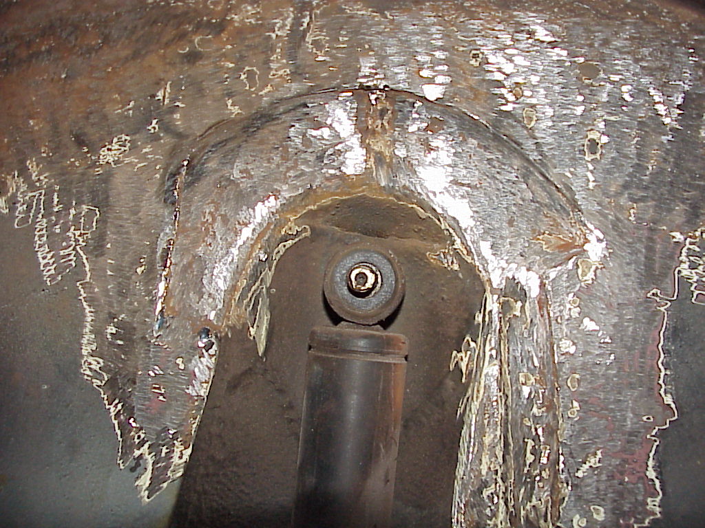

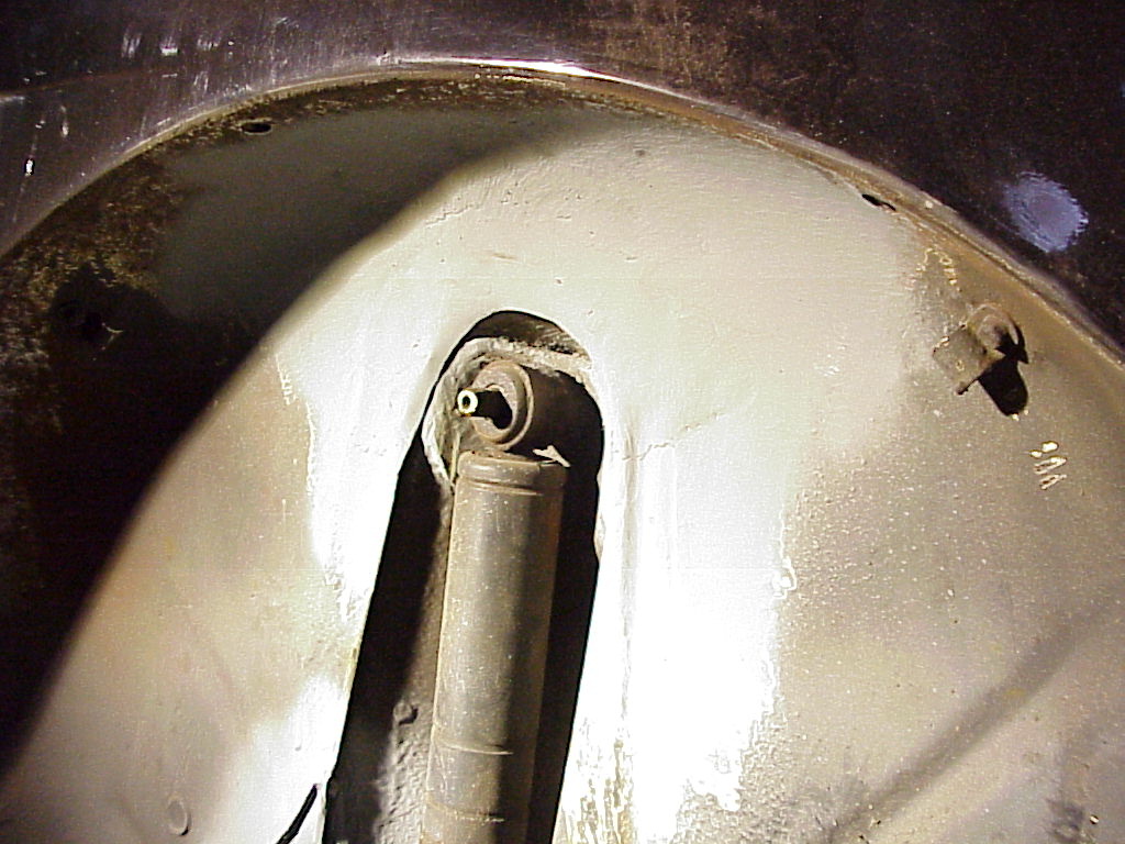

Verstärkungsblech im hinteren Radkasten

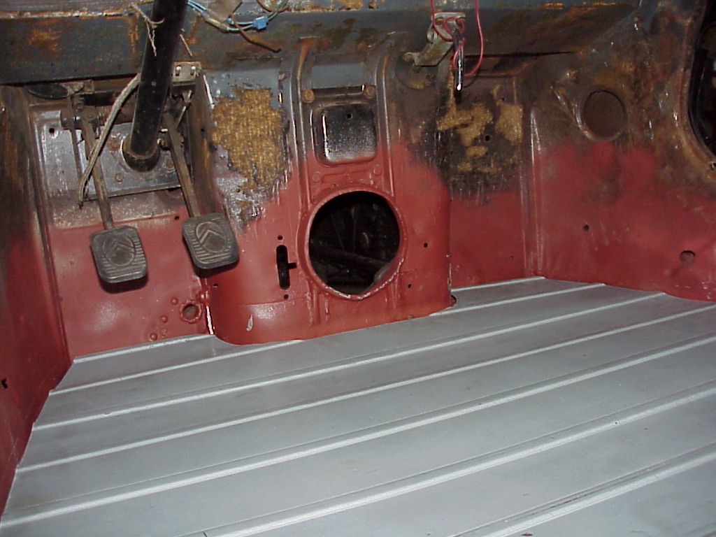

Verstärkung Fussraum vorne
