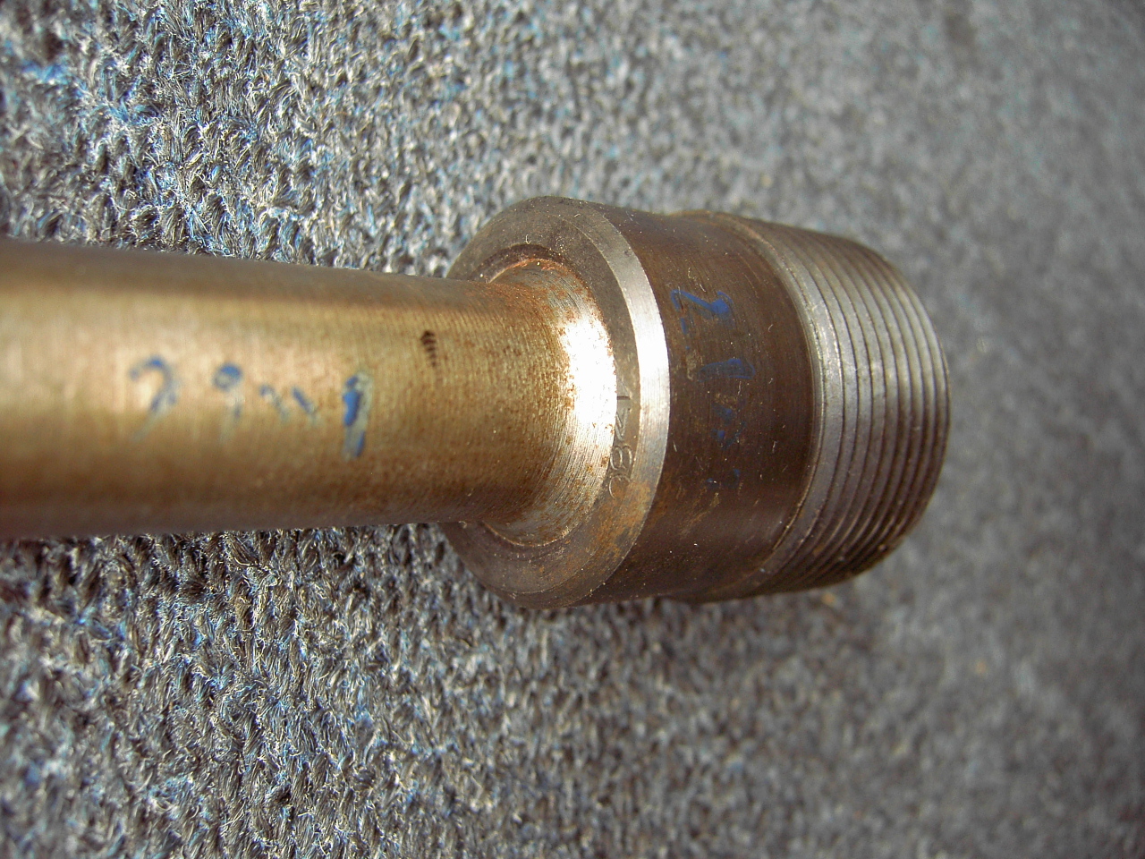

2. Das Problem mit den Keilriemenantriebsachsen ist bekannt, siehe Bild unten (links 11 D-Nockenwelle mit Achse, rechts DS-Nockenwelle DS 123-0 bis 07/1961). Die ID/DS-Langhuber-Motoren hatten 4 verschiedene Wellen. Du hast offenbar eine DS 231-8, die eine Länge des Verzahnungskörpers von ca. 40,5 mm hat (bis 07/1961). Du könntest statt dessen eine DM 231-8 ab 07/1961 nehmen, die ist 17 mm länger,........
Re: 11 BL mit ID Motor und 4 Gang
.....oder Du könntest den verzahnten Körper, der nur auf die Welle aufgepresst ist, die benötigten 22 mm auspressen und zur Sicherheit verschweißen.......

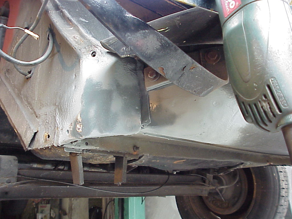

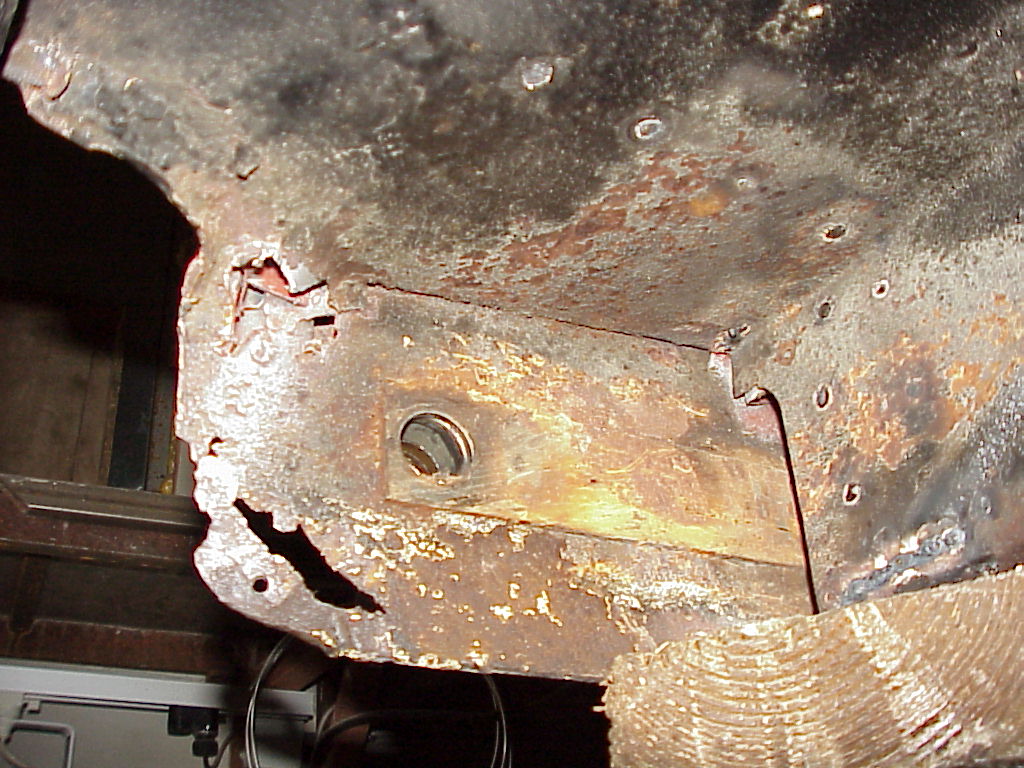

Hallo an Alle die diese Geschichte verfolgt haben.
Wir haben nicht aufgegeben, doch der 11er hat uns erst einmal
einen Strich durch unsere Rechnung gemacht.
Rostprobleme der feinsten Art haben unseren Übermut
stark eingebremst.
Jan brachte mir den KFZ Schein und meinte: Wenn der Motor eingebaut
ist solle ich doch gleich zum TÜV fahren, der wäre fällig.
Ich habe den 11er auf die Bühne genommen, vielmehr schon beim
hochnehmen musste ich vorsicht walten lassen.
Das Teil hat heftigsten Rostbefall, nach 55 Jahren auch kein
Wunder.
So haben wir eine neue Baustelle aufgetan.
Die Jahrelange Pflege mit Hammerit hatte der Karosse nur Schein
aber nicht halt gegeben.
Das Bodenblech die Einstiege der Sitzkasten, alles wurde bestellt.
Nach entfernen der Altteile zeigte sich eine grosse Anzahl
von Rissen an allen möglichen Knotenpunkten der Karosse.
Zu lange ist der Alte vom Rost haltlos durch die Gegend geschaukelt
worden.
Das Umfeld der Hinterachsbefetigung schon fast lose, das Blech an
dem die Achse hängt verrottet.
Ein Bekanter welcher beim TÜV arbeitet war vor ein paar Tagen
in meiner Rentnerwerkstatt.
Als er den 11er sah meinte er, den habe ich vor 2 Jahren abgesegnet,
wie peinlich, den hatte ich besser anschauen sollen.
Bei den Schweißarbeiten habe ich beschlossen die Karosserie des
11er zu verstärken. Das bedeutet an allen Knotenpunkten die
eingerissen sind die Risse zuschweißen und ein Verstärkungsblech
aus 2mm Blechen aufsetzen und anpunkten.
Im Verlauf der Rostbeseitigung habe ich die Motorbeule mit
einer Öffnung für die Ausgleichsscheibe des ID Motors versehen.
Die Arbeiten sind noch am laufen.
Berichte zum ID Motor müssen leider noch einige Zeit warten.

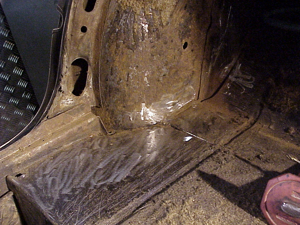

Verstärkungsblech im hinteren Radkasten

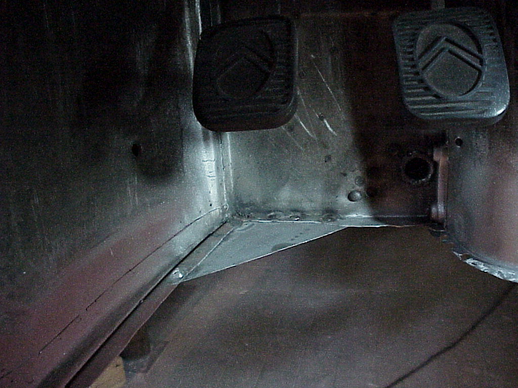

Verstärkung Fussraum vorne

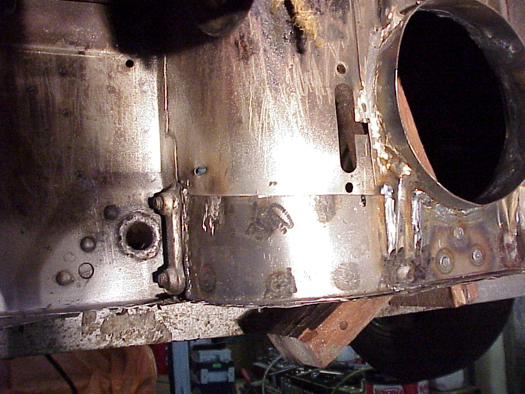

Verstärkung Motorbeule mit Öffnung für Ausgleichsscheibe
Motor

Beim Verstärkungsblech Fussraum vorne das
falsche Bild genommen
