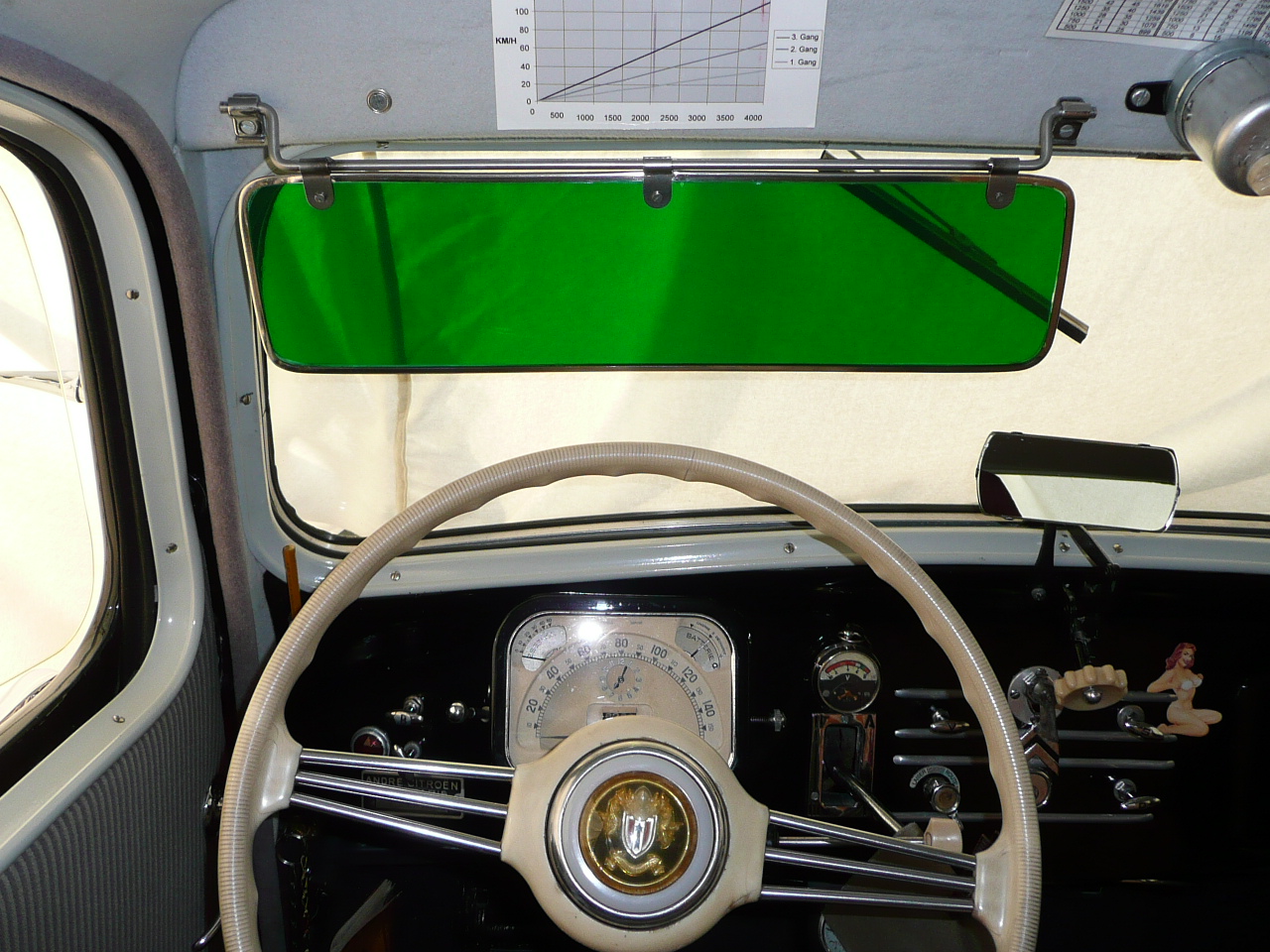

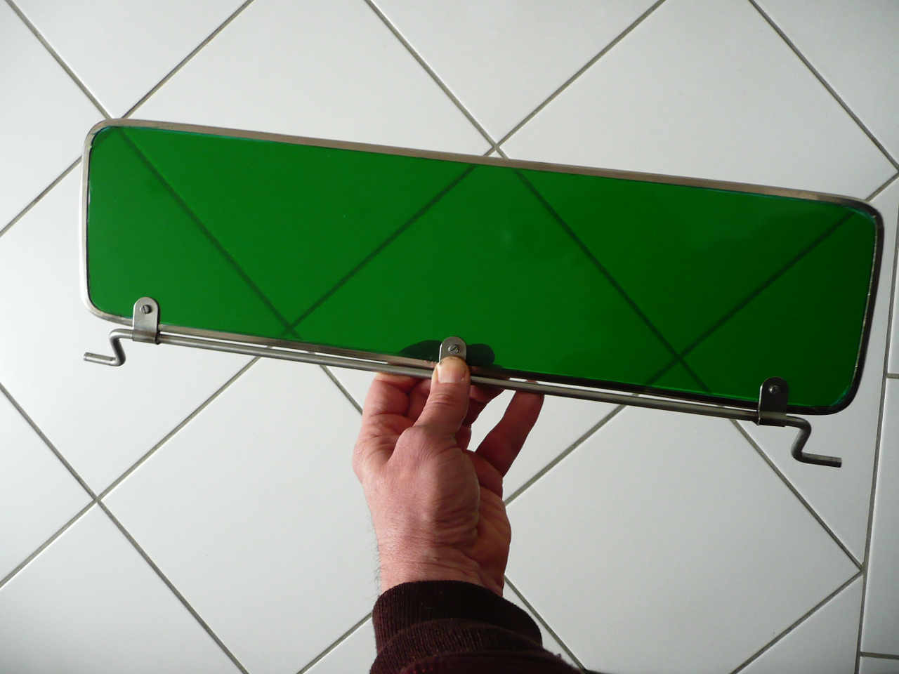

Hallo Nostalgiker,
anbei zwei Bilder von grüntransparenten Sonnenblenden ...

... aus 1,5 mm Plexiglas.

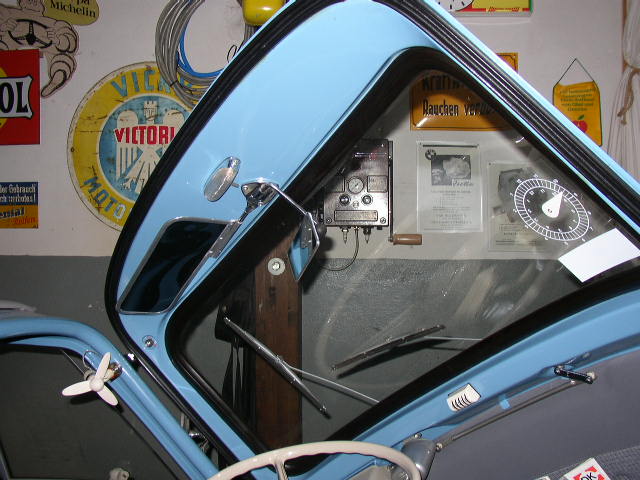

Hallo Werner und Ferdi,
auch ich denke, daß der TÜV keine Probleme machen wird. Auch an anderen Autos der 50er Jahre waren getönte/durchsichtige Sonnenblenden verbaut. (Material allerdings wahrscheinlich Zelluloit.)
Z.B. an meiner ISETTA ist eine solche Orginal-Blende nun mittlerweile verbaut. Der TÜV wollte mir nämlich damals ganz ohne Sonnenblende keine Abnahme erteilen. Das Orginalteil war nur schwer zu finden aber nun klappts auch mit dem TÜV.
Peter

Danke für die Rückmeldungen.
Andreas: Die Blenden sind selbstgemacht. Die ursprünglichen Pappblenden aus dem Rahmen genommen, genau aus 1,5 mm Plexiglas kopiert, und dann dunkelgrüne transparente Industriefolie (orafol 8300-060) naß aufgezogen.
Beim Sägen des dünnen Plexiglases muß man sehr vorsichtig sein, da es besonders bei Kälte leicht reißt. Die Blendenlaschen habe ich dann mit M4 Messing verschraubt.

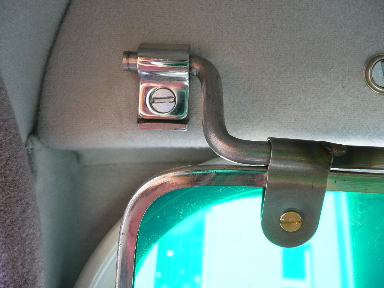

Und hier noch meine Version, weniger aufwendig aus farbigem 3mm-Plexiglas.
Inklusive Zuschneiden, Ecken abrunden und Kanten polieren durch den Lieferanten für 14,-€/Stück. Gruß, Ferdi

Re: Sonnenblende, transparent
Hallo Bruno,
der Preis von 14,-€ bezieht sich nur auf das Stück Plexiglas, erhältlich bei einschlägigen Firmen, die Plexiglas liefern und zuschneiden. Dies habe ich dann in die alte, vorhandene Halterung selbst eingebaut.
Mein Foto vom 26.03. zeigt aber die Sonnenblendenbefestigung ab 1952. In deiner 1949er Traction brauchst du eine Befestigung wie im Beitrag von Werner gezeigt. Ob und wo es diese noch gibt, erfährst du vielleicht bei den Teilehändlern, oder jemand, der dies liest, hat vielleicht noch welche übrig.

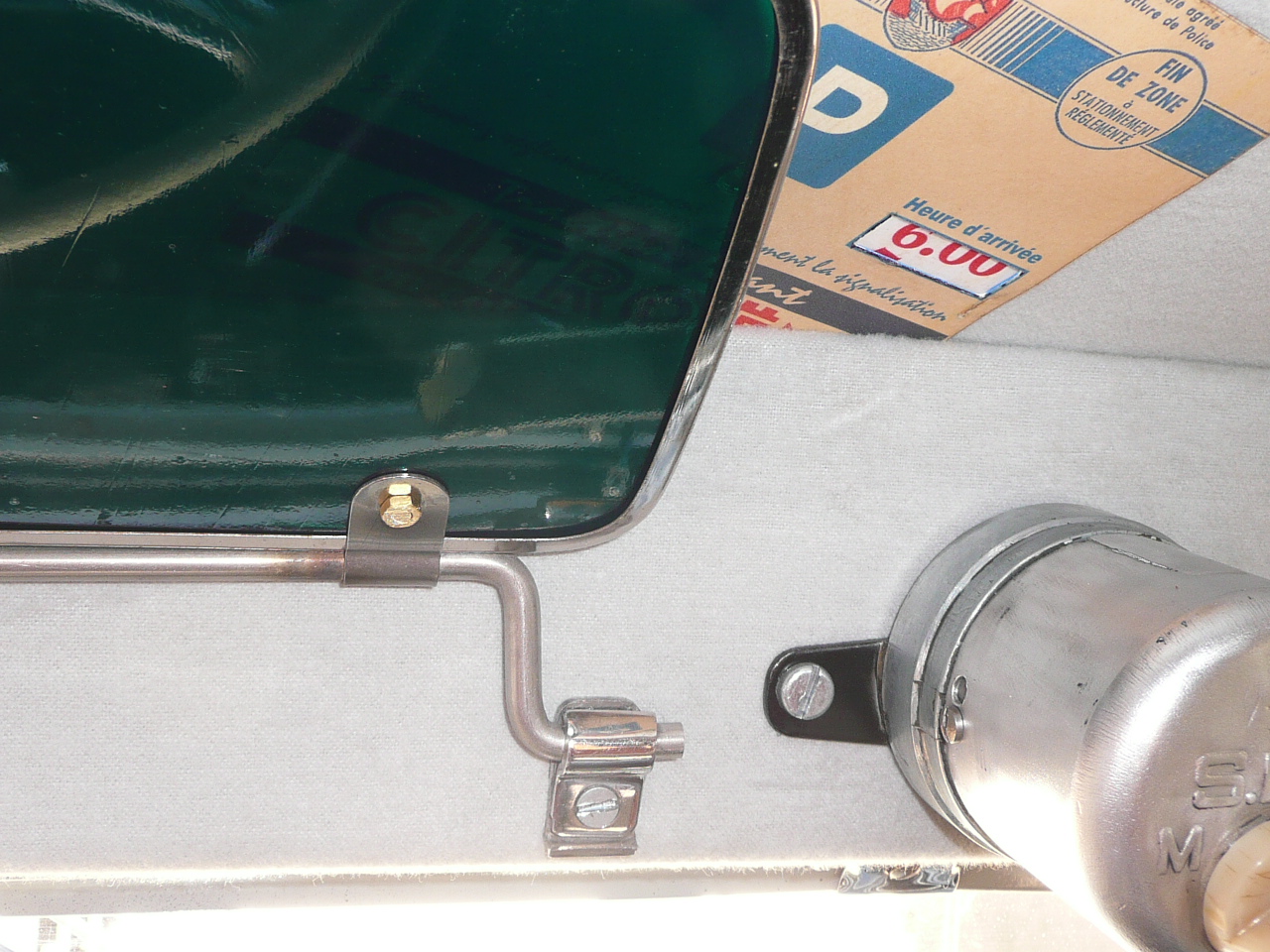

Hier die versprochenen Bilder.
Aus 6 mm Stahldraht lässt sich der Klappbügel recht einfach herstellen ...

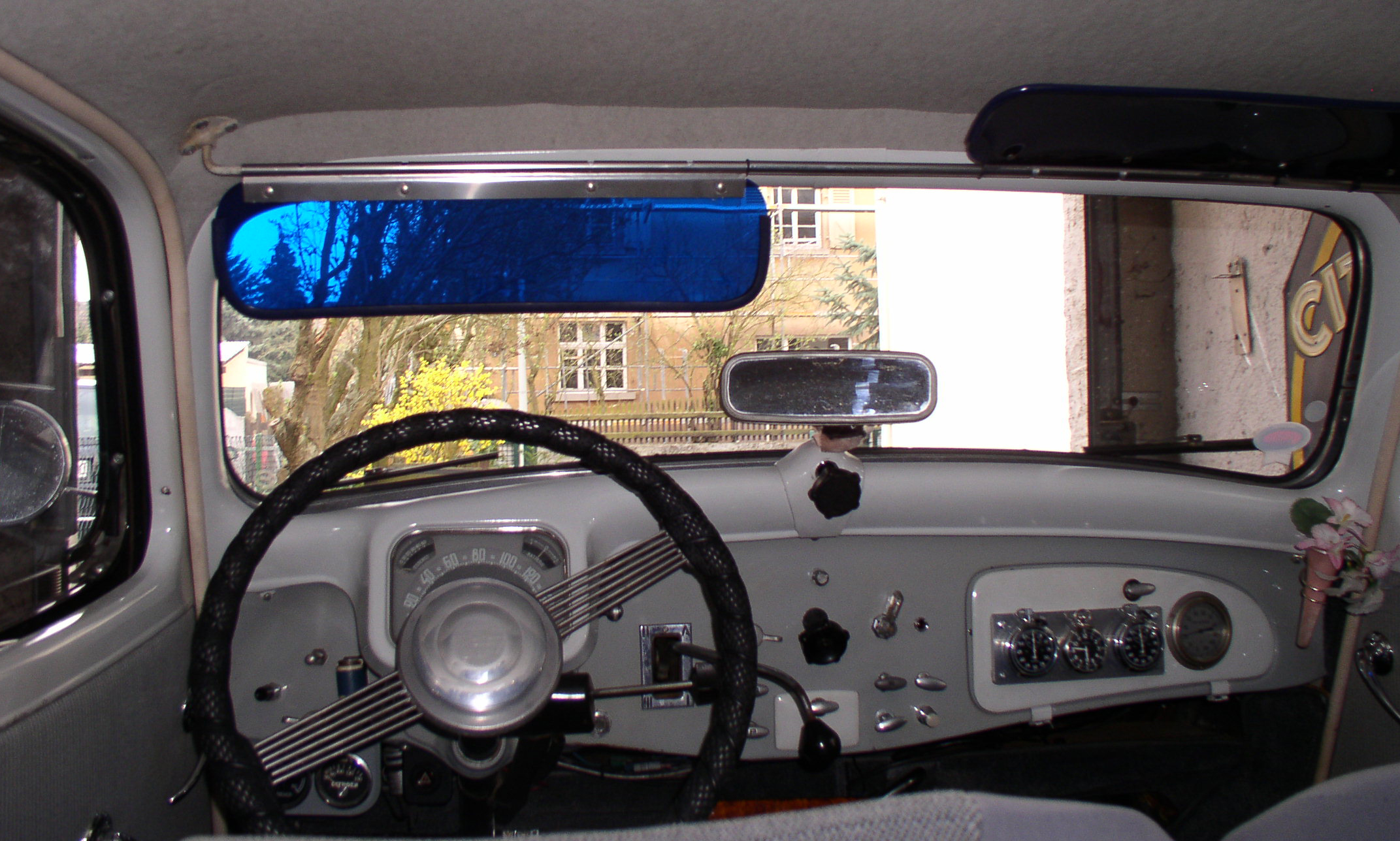

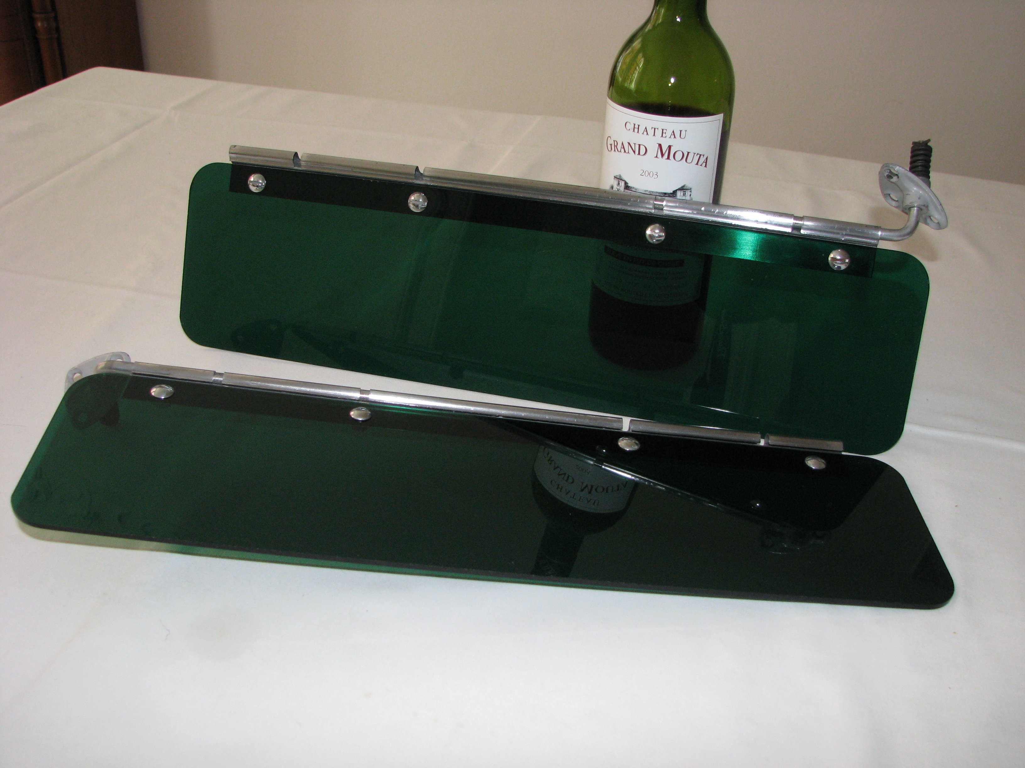

Warum eigentlich der Umstand? Wenn die Blenden statt grün auch blau sein können, einfach in Frankreich mal bei CLAUDE RENEL, 01440 VIRIAT, Tel +33 (0) 474451564 nachfragen. Ist auf ALLEN bekannten Märkten. Habe vor 2 oder 3 Jahren diese Blenden am Lac de Madine erstanden - zum Stückpreis von 12,00 Euro imkl. oberer Schiene (ohne Halter)- gibt es dort aber auch.
Viel Glück
