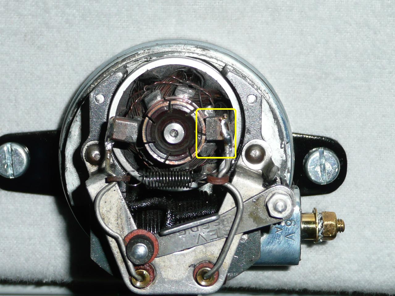

ich hatte ein vergleichbares Problem. Grund war ein stark verharzter Kollektor und eine falsche Stellung der Kohlen.
Der Motor wurde auch innerhalb weniger Minuten sehr heiß. Nach dem Reinigen und justieren der Kohlen lief der Wischermotor einwandfrei, die Stromaufnahme betrug ca. 3 Ampere.

bevor Du dich am Gestänge versuchst mach es erst einmal so wie Werner es kurz beschrieben hat. Deiner Beschreibung nach klingt das nämlich eher nach dem Motor! Ich hatte genau das gleiche Problem. Zum Einfetten nehme ich seitdem nur noch Titanfett aus dem Radrennsport. Frag mich bitte nicht nach den Inhaltsstoffen aber es verharzt nicht und es ist wasserbeständig. Bei der relativ seltenen Nutzung des Scheibenwischers ist ein solches Fett also garantiert nicht die falsche Entscheidung!
Ölfingergruß
Stephan
Re: Scheibenwischer
Hallo, danke für eure Tipps. Ich werde jetzt wie empfohlen doch so vorgehen, das ich zuerst nochmal den Scheibenwischermotor prüfe incl. Kohlen, und wenn das alles o.k. ist, erst dann das Gestänge ausbaue.
