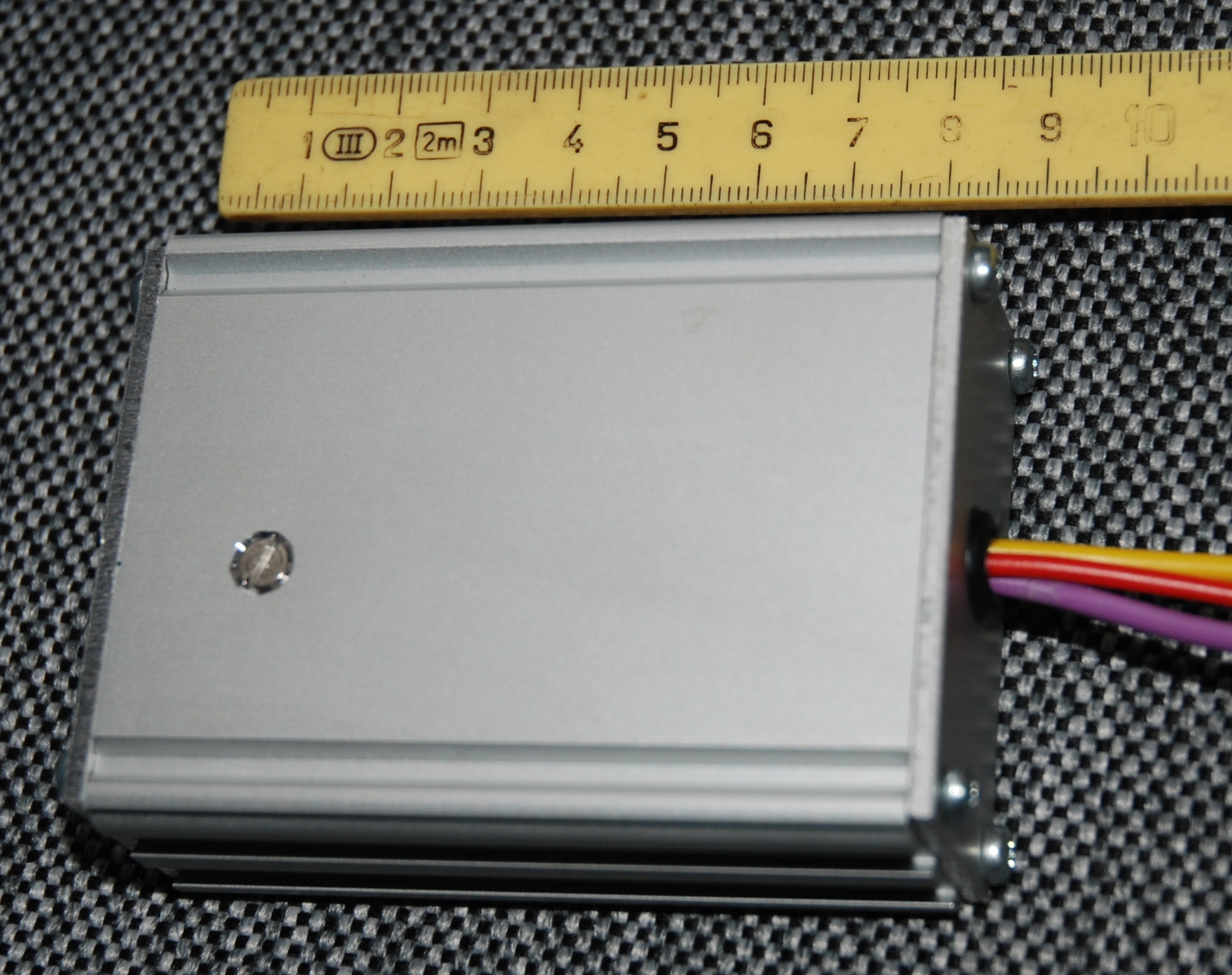

Für Fahrzeuge, die auf 12Volt umgebaut worden sind, aber einzelne Geräte (Benzinuhr, Uhr, Scheibenwischermotor) mit 6 Volt betrieben werden sollen, hat mein Sohn einen DC/DC-Wandler von 12 auf 6 Volt entwickelt. Ausgangsleistung 60 Watt / 10 A., mit Überlast- Kurzschluss- und Verpolungsschutz. Nicht geeignet zum Betrieb eines 6-Volt-Anlassers!
Preis: 125 Euro inkl. Versand innerhalb der EU. Weitere Details auf Anfrage. Siehe auch: http://www.tractionavant.ch/Berichte/Technik/licht/6auf12.php

Hallo Ulli,
selbstverständlich kann man sich selber was bauen, insbesondere wenn man die überzählige Spannung einfach verheizen will. Dann ist jedoch die Ausgangsspannung bei schwankender Eingangsspannunng nicht stabil bei 6 Volt, es gibt keinen Verpolungs- und keinen Überlastungsschutz. Das "Ding" ist kompakt auf einer eigens hergestellten Platine. Mit "entwickeln" meine ich nicht, dass er 2 Jahre geforscht und dann eine noch nie dagewesene Sensation auf den Markt geworfen hat.
Daniel

ich hab von einem einstellbaren Spannungsregler geschrieben, logisch, dass dabei die Ausgangsspannung absolut konstant ist. Was anderes wird Dein Sohn auch nicht nehmen.
Kompakt bei wenigen Bauteilen ist keine Hexerei, Platinen-Layout ebensowenig. Bei vollen 10 A Leistung halte ich allerdings die Kühlfläche des verwendeten Gehäuses für zu klein.
Winklige Grüße, Ulli
