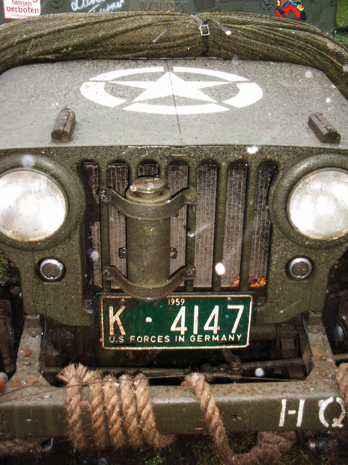

Beim Willys Jeep gab es übrigens von Anfang an, also 1941, einen Behälter zum Nachrüsten.... Im Anhang ein Bild vom Ausgleichsbehälter an meinem Jeep... Ein bild vom Behälter im 11er folgt noch...

...ausgesprochen hübsche Lösung beim Jeep.
Ich hoffe, beim traction sieht´s nicht genauso aus, sonst ist wohl erhebliche Überzeugungsarbeit zu leisten, bis jemand umrüstet.

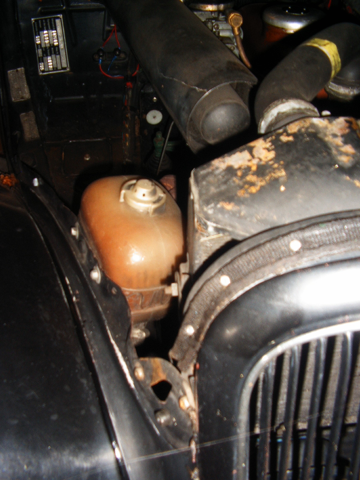

hier nun der Ausgleichsbehälter in unserem 11er...
Ölfingergruß

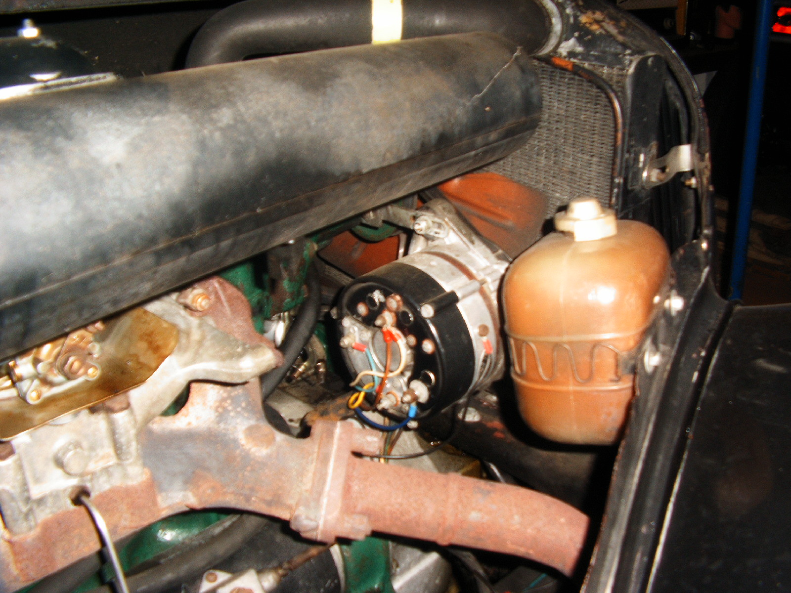

...und noch einmal aus einem anderen Blickwinkel...

es bleibt ja jedem selbst überlassen wo er den Behälter hinbaut. Beim Jeep gehört er von außen an die Kühlermaske geschraubt (Vorschrift bei der Army!!!)
Sicher hätten wir ihm in unserem 11er besser verstecken können, nur wollten wir jederzeit den Kühlwasserstand kontrollieren können.

über die Ergänzungen bzw Änderungen in unserem 11er hatten wir auch hier und auch im Veteran schon einmal berichtet.
Sprich
- Einbau und Anschluss einer Bosch-Kugel Heizung
- Einbau einer 6Volt Drehstrom Lichtmaschine
- Einbau einer Wassertemperaturanzeige
- Einbau Kühlwasserausgleichsbehälter
- Umbau des Wasserpumpenlagers (nun Wartungsfrei)
... um mal ein wenig Reklame für den Veteran zu machen ;o)
