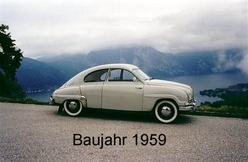

Dein Saab ist schön, weil er so urig aussieht. Der Zweitakter hatte einen Freilauf, und unten im Fußraum sitzt ein Hebel zur Tankumschaltung, richtig? Später kam dann der Ford-V4 hinein. Zu meiner Zeit bei Ford stellten wir übrigens viele Bauteile für Saab her, beispielsweise die komplette Hinterachse der Hecktriebler. Saab hatte sehr aufwendig und teuer zu fertigende Konstruktionen.
Re: Kaltstart
in der Benzinpumpe ist natürlich ein "Rückflußverhinderer", sonst würde sie ja nur immer denselben Treibstoff hin- und herschwappen. Insofern hast Du natürlich recht mit dem "Rückschlagventil".
Den Saab scheinst Du ja ganz gut zu kennen. Er hat aber schon eine Benzinuhr im Armaturenbrett, im Gegensatz zum damaligen Käfer.

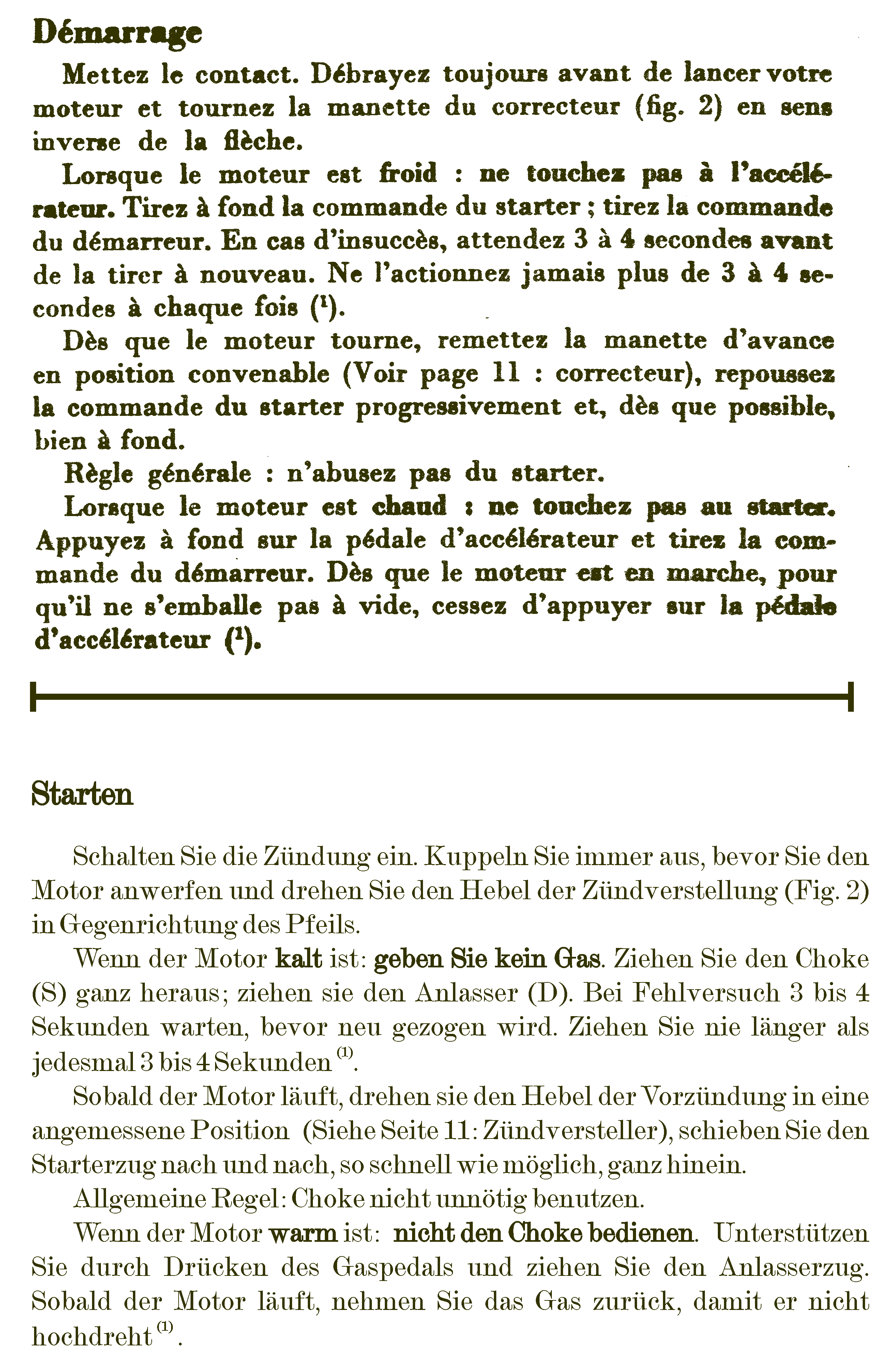

Hallo Friederich,
wenn Du den Orginal-Zündversteller im Auto hast, dann ergibt die Drehung des Knopfes nur eine ganz geringe Verstellung des Zündverteilers um wenige Milimeter. Dafür sorgt ein Schneckengetriebe in dem Verstellmechanismus.
Die Grundeinstellung dieses Knopfes sollte so sein: Knopf ganz nachrechts bis zum Anschlag drehen. Nun die Zündung richtig einstellen. (D.h. auf die vorgeschriebenen 12° vor OT). So bleibt der Knopf beim Fahren stehen.
Entgegen einiger anderer Vorgehensempfehlungen hier im Forum komme ich so gut klar:
Kalt-Start:
- Prüfen ob Sprit in der Pumpe
- Zündverstellknopf ganz nach links drehen (Spätzündung)
- Starter-Chokezug ziehen
- Zündung einschalten (hab ich am Anfang schon vergessen)
- Anlasserzug D ziehen und mein Motor springt sofort an.
- Direkt nach dem Losfahren den Zündverstellknopf wieder in seine Grundposition nach ganz rechts zum Anschlag drehen.
- nach kurzer Fahrt den Chokezug wieder zurückschieben.
Bei betriebswarmem Motor:
-Zündversteller auf Spät
- keinen Choke ziehen
- Gaspedal BEHUTSAM nach unten drücken (damit die Vergaserklappe voll öffnet, aber die Beschleunigerpumpe nicht unnötig Sprit einspritzt)
- Anlasser ziehen
- nach einigen Umdrehungen startet der Motor
- evtl. ein wenig mit dem Gaspedal spielen
-Zündversteller wieder auf Grundstellung
Motor weder ganz kalt noch ganz warm:
-ohne Choke
-Gaspedal nicht runtertreten
-Anlasser ziehen
-Motor läuft
-Zündversteller wieder zurück auf Grundstellung
Ob kalt oder warm:
beim Starten immer die Kuppelung treten, um dem armen 6 Volt Anlasser das Leben zu erleichtern. (dann muß er nicht noch die Getriebewellen mit bewegen).
Re: Kaltstart
Hallo Peter,
Deiner Empfehlung, beim Start immer die Kupplung zu treten, muss ich leider ganz entschieden widersprechen. Zwar steht es so in der alten Betriebsanleitung, und der Anlasser hat es damit auch ein wenig leichter, trotzdem ist es grundfalsch und für die Motormechanik fast eine Todsünde, besonders beim Kaltstart. Der Grund ist folgender:
Die beim Auskuppeln vom Drucklager ausgeübte, nicht unerhebliche Kraft muss im Motor von den entsprechenden, axialen Anlaufflächen abgefangen werden. Beim Start und besonders beim Kaltstart haben diese Flächen jedoch noch keinen ausreichenden Schmierfilm, sodass hier ein extrem hoher Verschleiß entsteht, wenn die Kupplung getreten ist.
Selbst moderne Motoren haben dies gar nicht gern und werden vor allem durch diese Unsitte in ihrer Lebenserwartung beeinträchtigt.
Die höhere Belastung des Anlassers bei nicht getretener Kupplung ist dagegen sicherlich das wesentlich kleinere Übel, wenn es denn überhaupt eines ist.
Also beim Anlassen Fuß immer weg vom Kupplungspedal!

Anbei ein paar fachliche Hinweise aus der Schmierungstechnik:
Kupplung:
Es ist völlig richtig, wenn zum Starten die Kupplung durchgetreten wird! Die von Ferdi genannte Axialbelastung ist zwar vorhanden, aber dermaßen gering, dass keinerlei Verschleiß auftreten kann. Denn die Anlassdrehzahl ist sehr gering, vielleicht 400 RPM. Während der Fahrt ist die axiale Belastung durch Reibung beim ständigen Kuppeln wesentlich höher!
Zudem ist an den relevanten Gleitstellen immer genügend Schmieröl vorhanden, weil dies auch nach längerer Standzeit aufgrund der Kapillarwirkung nicht vollständig aus Gleitlagern abfließen kann.
Also, bei jedem Start die Kupplung treten; die Batterie und der Anlasser belohnen dies durch längere Lebensdauer. Und als wichtigstes Argument zählt sicherlich nicht zuletzt die latente Unfallgefahr, falls versehentlich ein Gang eingelegt war.
Öldruckaufbau:
Die Frage, ob es Vorteile bringt, den Motor per Anlasser solange durchzudrehen, bis sich Öldruck aufgebaut hat, könnte man lange diskutieren. Denn es ist eine rechte Quälerei für den gesamten Anlassstrang. Es genügt nicht, zu warten, bis das Manometer Druck anzeigt, denn dann ist der Druck erst vor den Lagern, nicht aber im (hintersten) Lager aufgebaut. Das dauert wesentlich länger, bei der geringen Startdrehzahl mit Sicherheit mehr als 1 Minute!
Da in Gleitlagern immer Restöl vorhanden ist, gibt es somit keinen Trockenlauf, sondern Mischreibung, die aber auch das zuvorige Orgeln mit dem Anlasser nicht verhindern kann.
Zudem trägt das Durchdrehen mit dem Anlasser nichts zur Zylinderschmierung bei und ist im Gegenteil für diesen Bereich kontraproduktiv. Die Zylinder werden ausschließlich durch Spritzöl aus dem Spalt zwischen den Pleuellagern und der rotierenden Kurbelwelle geschmiert. Dazu ist a) eine Mindestdrehzahl nötig (die der Anlasser nie erreicht) und b) zusätzlich eine Mindestöltemperatur von etwa 60 °C (abhängig von der Viskosität und wiederum der Drehzahl).
Somit ist das Durchdrehen per Anlasser vielleicht eine nette Geste, die aber schmiertechnisch nicht den gefürchteten Kaltstartverschleiß verhindern oder minimieren kann.
