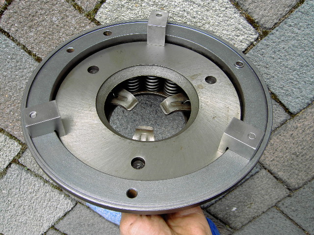

Der Ablauf bei der Einstellung ist folgender:
1. Mit den drei Hilfslehren wird die Treibplatte gegen die Druckfedern genau parallel auf ein definiertes Maß gedrückt. Dazu müssen die Hilfslehren an der Kupplungsglocke sauber anliegen.
2. Die Rückholfedern der Druckhebel sind dabei immer unter Zug und gewährleisten lediglich das Anliegen der Hebel an den Einstellmuttern.
3. In dieser Situation muss dann das Maß 59,8 an allen drei Hebeln durch Verdrehen der Einstellmuttern hergestellt werden. Sichern der Muttern durch Verstemmen nicht vergessen!
Ohne die Hilfslehren wirst du keinen Erfolg haben, Werner. Drucklager, Hebel und Treibplatte müssen schon in einer ganz bestimmten Längsposition und vor allem alle drei Hebel gleichmäßig eingestellt sein.
Viel Erfolg, Ferdi

als Meß-Unterlage diente eine Anreiß-Platte. Die Halteschrauben der drei Hilfshalter sollten immer gleichmäßig angezogen werden, die Federn drücken mit Schmackes dagegen. Die Ausrückhebel sind also nicht in Nullstellung sondern mächtig unter Druck. Also Vorsicht!
Bei unserem 11er hatte diese Prozedur zwei Motorein- und Ausbauten zur Folge, plus einem guten Rat eines Fachmannes aus der Münchner Citroen-Scene. Ich bleibe auch bei den 56 Millimetern, - das Ausrücklager ist damals neu eingebaut worden, der Hub des selben wird mit der Seilzugschraube eingestellt (Pedalweg, hat also keinen Einfluss auf das einzustellende Maß! Die Druckplatte ist in gutem bis sehr gutem Zustand gewesen, also nicht runter geritten durch verbrauchte Kupplungsscheiben. Die alte Scheibe war auch noch nicht alle, bekam aber zunächst die Schuld an der Misere. Es war das falsche Maß!
Seit dieser Korrektur gab es keine Schwierigkeiten mehr.
Viele Grüße Ulrich

ich bin nochmal da. Es muss noch was gesagt werden. Das Maß in der Schwungscheibe, es handelt sich um den Abstand von Kupplungskorb-Auflage zur Kupplungsscheibenanlage muss exakt stimmen, sonst sind alle anderen Maße für die Katz.Ist zum Beispiel die Anlagefläche nachgedreht worden und die Auflage des Korbes nicht nachgesetzt worden, ist alle Arbeit umsonst. Das Maß steht in der Reparaturanleitung. Ich hoffe doch, dass jeder der am Liebling schraubt auch solch eine hat!
Noch ein Satz zur Kupplung: Sind die Höhenmaße der Ausrückhebel nicht gleich, hebt die äußere Druckplatte im Korb beim Kupplungsvorgang ungleichmäßig ab und die Kupplungsscheibe fängt zu flattern an -- das ergibt dann das Rupfen der Kupplung beim Fahren und schalten - nicht sehr schön! Das Spiel in der Kupplung und der Anlagedruck sind durch richtige Maße bei der Montage einzustellen!
Viel Spaß beim Schrauben Ulrich
