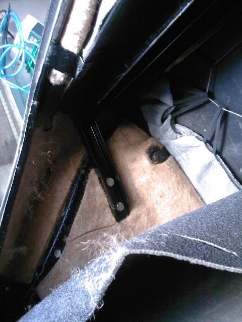

habe im Radmodell-BL hinten einen Zweipunktgurt (Mitte) sowie außen jeweils zwei Dreipunkt-Automatik-Gurte installiert.
Die Bodenhalterungen sind durch 4 Löcher im Boden, ein untergelegtes langes, flaches Stahlprofil sowie vier zugelassene Gurtankerplatten verschraubt.
Die lageunabhängigen Gurtrollen der Automatikgurte sind auf der Hutablage befestigt, allerdings auf einem massiven U-förmigen Rahmen aus U-Profilen (im Kofferraum waagerecht quer unter der Ablage und seitlich an den inneren Radkästen im Kofferraum verschraubt). Auch die Gurtrollen sind an diesem Rahmen und dieser am Radlauf mit zugelassenen Gurtankerplatten und -schrauben befestigt.
Zu sehen sind nur die Gurte selbst und natürlich die Rollen.
Geschweißt ist nur der jederzeit demontierbare Rahmen, am Fahrzeug selbst ist keine Schweißnaht notwendig - allerdings geht´s nicht ohne Löcher und eng ist es im BL mit drei Personen hinten auch.
Übrigens - ein Crashtest kommt nicht in Frage!
Ich werde am Wochenende mal die Teppiche rausnehmen und Fotos machen.

Re: Sicherheitsgurt auf der Rückbank
Gurtrahmen im Kofferraum
Rahmenbefestigung im Radkasten hinten

Hallo Klemens, Hallo Ulrich,
vielen Dank für die Bereitschaft, sowie die Bilder. Den Aufwand, den du betrieben hast ist ja beachtlich. Hat der TÜV ihn eingetragen? bzw. hast du es versucht?
An so etwas ähnliches hatte ich auch gedacht, nur: als Befestigungspunkte für den "Bügel" liebäugel (wie sich das nur schreiben mag?) ich mit den Befestigungspunkten der Stoßstangenhalterung in der Kofferwanne. Beim Koffermodell ist dies ja ein Flachstahl, der komplett um den Koffer rumgeht und damit eine genügend große Auflagefläche hat. Da ich nur nach vorne an die Rücksitzbank muss und nicht nach oben (weil ich ja nur einen 2-Punktgurt in der Mitte einbauen will) würde mein "Bügel dann sozusagen auf dem Kofferraumboden liegen.
Martin

Hallo Martin,
Tüv-Eintragung habe ich gar nicht in Erwägung gezogen, weiß daher auch nicht, ob die überhaupt möglich wäre. Außer den geprüften und entprechend gekennzeichneten Teilen wie den Gurten selbst und den Ankerplatten lässt sich m.E. ja auch nichts- (zerstörungsfrei!) überprüfen.
Mir ging es damals um eine in meinen Augen möglichst sichere Unterbringung von Kindersitzen, die ab einer bestimmten Größe nur noch mit Dreipunktgurten zu befestigen sind.
Ulrich
