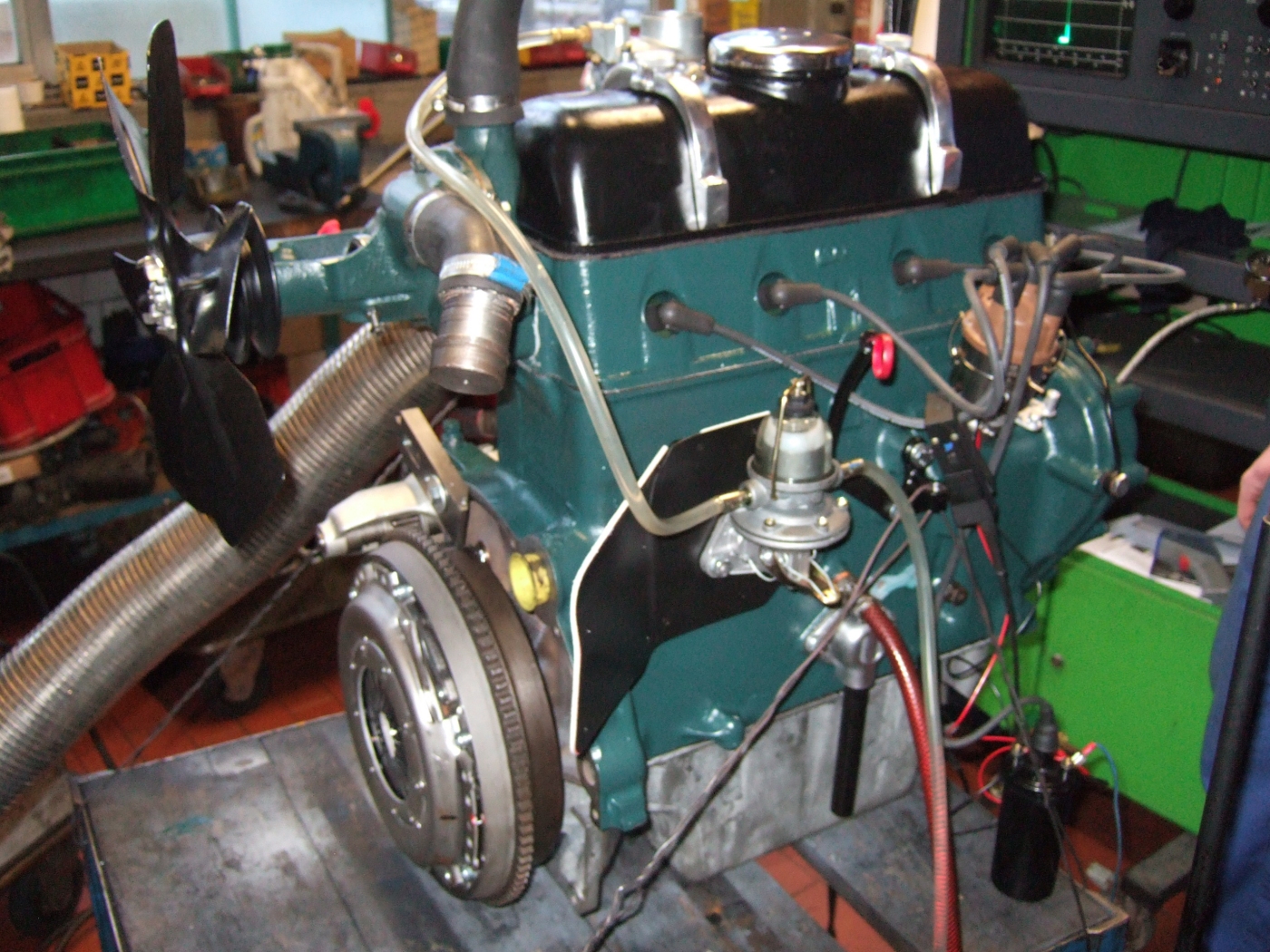

Re: Farbe Motorblock 11 CV BL BJ. 1953 Suche 4 Felgen
Hallo da.Guinness,
in alten Farbtabellen ist die Motorblockfarbe mit "vert noir" angegeben. Die RAL-Farbe 6012 ist in französischen Farbtabellen mit vert noir bezeichnet. Daher habe ich für meinen Motor dies Farbe genommen.
Na, das auf dem Bild ist doch nicht RAL 6012?

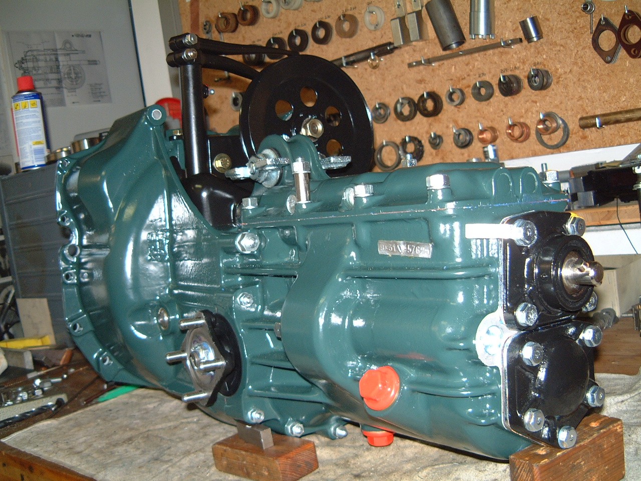

Hallo Trax,
also auf der Dose steht RAL 6012, dann ist wohl auch RAL 6012 drinnen. Die Farbe vom Motor passt übrigens auch zum Getriebe, das mir Albi Schorta bzw. Alois Peter auch in RAL 6012 gemacht hat. Fotos sind halt manchmal nicht alles.
Matthias
Hallo Matthias,
die Farbe auf dem Foto ähnelt eher RAL 6002 (ansonsten verfälscht Deine Kamera doch sehr die Farben).
RAL 6012 habe ich die Tage mal mit einem Originalgetriebe verglichen. Sehr ähnlich. Die Farbe auf dem Getriebe vieleicht einen Tick grüner.
RAL 6005 erscheint mir zu grün und zu blaustichig, Ral 6020 zu oliv. Beide habe ich ausprobiert. Am schönsten fand ich 6005.
Hallo Tom,
nur ein Vergleich eines Originalteiles mit einer RAL-Karte bei Tageslicht kann da einen objektiven Aufschluss bringen. Aber dabei ist sicher auch die Alterung der Farbe (Originalteile haben über 50 Fahre seit der Produktion auf dem Buckel) zu brücksichtigen. Fotos und auch RAL-Karten aus dem Internet taugen meines Erachtens für eine Farbwahl nicht.
Ich bin mir sicher, RAL 6012 ist die beste Farbwahl für Motor und Getriebe.
Matthias
