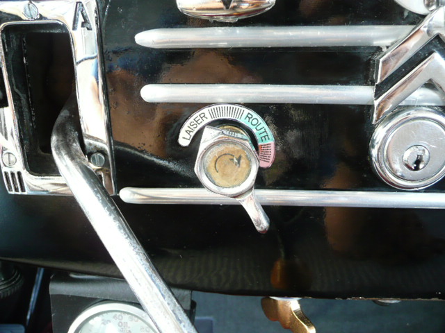

ich setze die Zündverstellung rege ein. Beim Starten steht die Hebelnase ganz links (10 Uhr), bei zügiger Fahrt etwa auf 2 - 3 Uhr Position. Die Leistungssteigerung ist beim warmen Motor spürbar vorhanden.
Bei Fahrt im oberen Leistungsbereich hast Du mit mehr Leistung mehr Drehzahl und dadurch einen höheren Verbrauch. Bei Fahrt im Teillastbereich mußt Du bei mehr Frühzündung für den gleichen Leistungsabgriff weniger Gas geben und der Verbrauch ist geringer.
Grüße vom Nordeifelrand,
