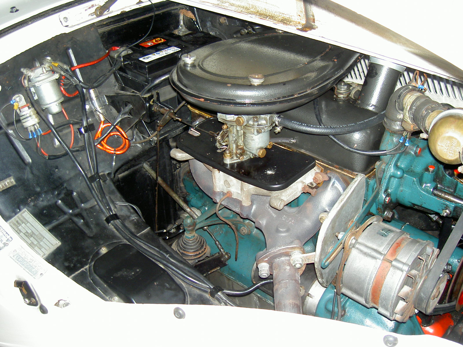

Bei einem Verschluss des Röhrchens muss auch die Vergasereinstellung geändert / neu eingestellt werden, da über das Röhrchen Nebenluft gezogen wird. Folglich ist die Gemischaufbereitung ohne Korrektur nach verschluss des Röhrchens zu fett.

Hallo Fans,
bei meinem Auto habe ich das Röhrchen am Ende weitgehend zugedrückt. Dadurch kann der Vergaser keine großen Mengen Luft ansaugen,damit auch keinen Schmutz. Das Benzin hat aber freien Ausgang, es spült sich den Weg frei.
Grüße Ulrich
Re: wie sinnvoll Vergaserüberlaufröhrchen?
Hallo Ulrich,
so habe ich es auch gemacht. Die Nebenluft, die durch das Röhrchen gezogen wird ist dann vernachlässigbar.
Das Röhrchen verhindert auf jeden Fall ein Absaufen des Motors beim Anlassen. Besonders bei Benutzung des Chokes  kann das schnell passieren. Dieser NEbenvergaser verstäubt nicht richtig und gibt viel flüssiges Benzin in den Motor.
