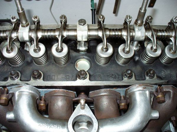

Re: Aus-Einlasskrümmerdichtung wechseln
Hatte ich auch so- und die Brücke umgedreht!
Dann ging's...
Hallo Rolf,
das ist ein T I P P ! Prima und danke für den Hinweis!
Habe meine Geweihe nun richtig angebracht und bei der Gelegenheit dann auch das Umfeld etwas aufgefrischt.
Nach 500 km nochmal nachziehen, Dank auch an Peter.
Grüße von der strahlenden Nordeifelkante,
