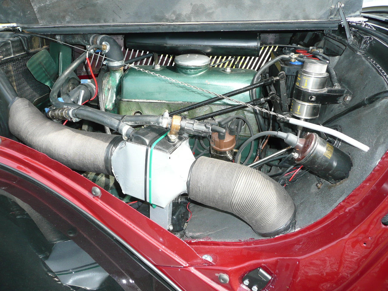

Tach Markus,
ich habe die Heizleistung wie folgt verbessert: Anstatt des originalen Rohres ein HT-Rohr genommen. Dazwischen den Wärmetauscher vom DS 21 gesetzt. Brachte nur sehr wenig.
Dann in das HT-Rohr ein Computergebläse gesetzt. Das bringt trotz der geringen Leistungsaufnahme brauchbar viel Warmluft. Und damit all das einigermaßen manierlich ausschaut, das HT-Rohr mit den Heizungsschläuchen vom 2 CV kaschiert.
Wenig Aufwand für etwas mehr Warmluft, die Du ansonsten erst ab 80 spürst. Vielleicht.
Grüße aus der kalten Eifel,
Re: Heizungsleistung?
... ursprünglich (vor 1 Jahr, Vorbesitzer).
Abflussrohr im Motorraum sieht gut aus! Man sucht instinktiv das Klo dazu.
Genau,
und daher ein aktuelles Bild mit all seinen (noch nicht ganz vollendeten) Feinheiten des Altertums ...
