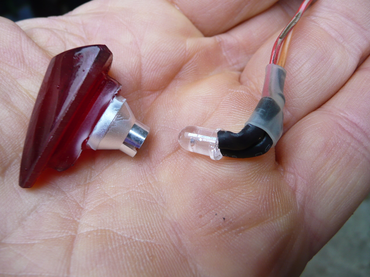

Damit das schöne rubinrote Prisma auch wirklich schön leuchtet, habe ich im Scheinwerfer auf die Prisma-Unterseite einen LED-Reflektor geklebt. Dort hinein wird die LED gesteckt und an die Standlichtklemmen angeklemmt.
Somit hat man für wenige Cent rubinrote Freude, die auch am Tage zu sehen ist.
Grüße, Werner

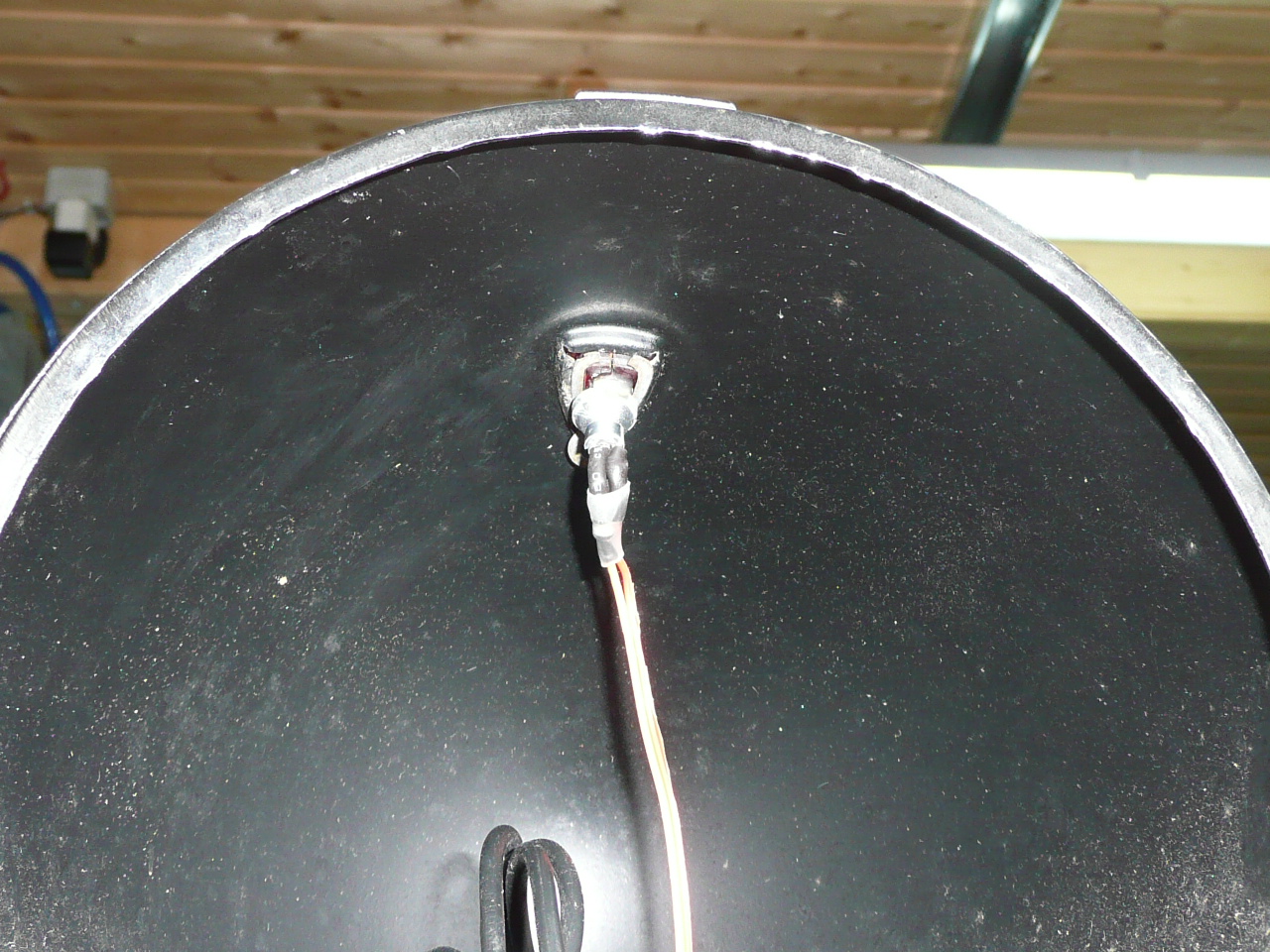

click - und passt!

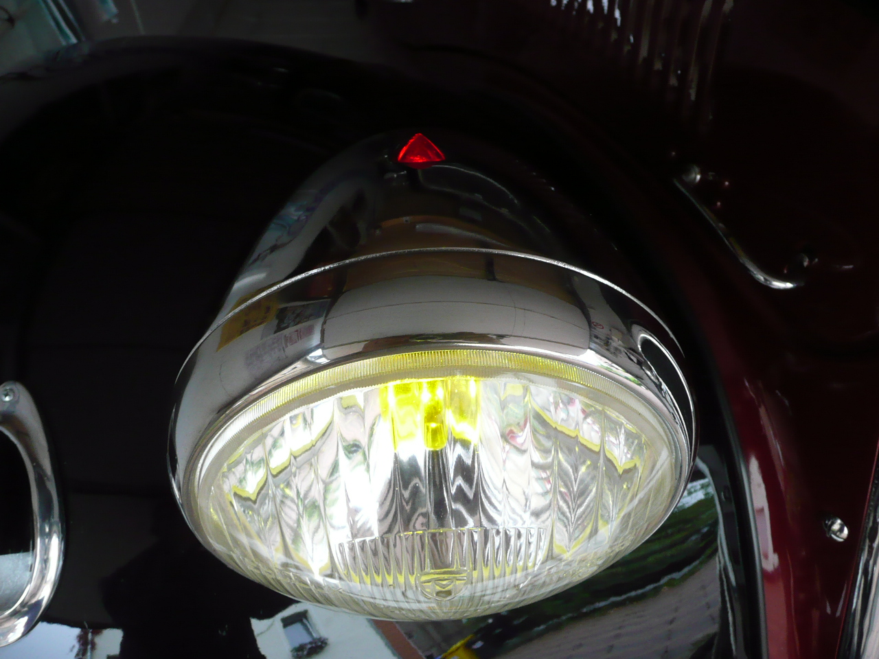

So schaut es aus bei abgeschattetem Tageslicht. (Der Scheinwerfer ist nur von 2 LED ausgeleuchtet.)
