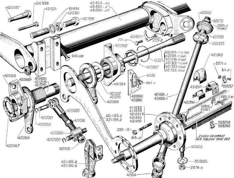

Ich denke das ist (fast) normal. Die Hinterachsträger sind nicht direkt mit den Federstäben verbunden, sondern sind drehbar gelagert (siehe anhängende Explosionszeichnung Teil 421185).
Ihre Lage ist über Einstellschrauben veränderbar. Die jeweilige Einstellung wird normalerweise durch eine "Kontermutter" fetgehalten. Fehlt diese, so sackt die Hinterachse ab wenn der Wagen angehoben wird.

das Du die Hinterachse ohne Spiel bewegen kannst darf nicht sein.Ohne widerstand fängt sie an zu schlagen.Ich würde die Gummis mal überprüfen,vielleicht sind sie lose und drehen sich mit bei Belastung.Die Stoßdämpfer mal prüfen.Oder die Einstellmuttern für die Höhe haben spiel.Was natürlich auch sein kann,das die Nut der Torsionsstäbe ausgeschlagen ist,dies kann man nur in ausgebautem Zustand 100prozentig beurteilen.
