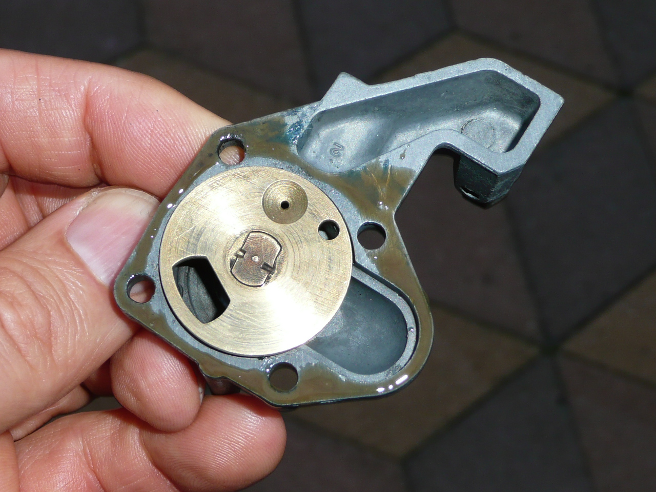

ich finde für den Flanschdeckel des Startvergasers nirgendwo einen Hinweis, dass dort eine Dichtung hingehört.
Bei meinem Solex sickert das Benzin dort aber immer etwas hinaus, daher habe ich den Rand mit etwas benzinresister Dichtmasse versehen.
Ist tatsächlich keine Dichtung vorgesehen?
Danke, Werner

Eine dichtung dort hat es nicht. Das problem liegt woanders.
