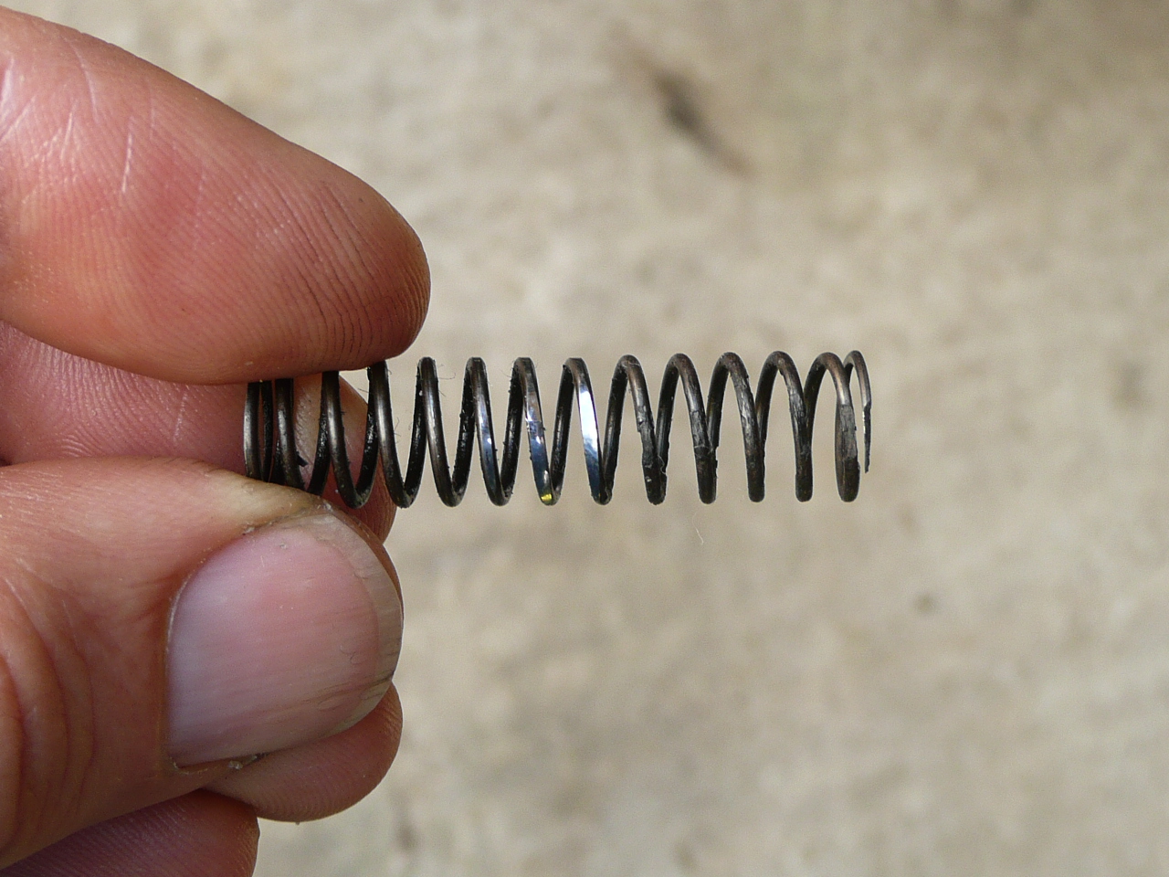

anlässlich eines Pleuellagertauschs wurde die Einstellung des Öldrucks überprüft. Dabei stellte sich heraus, dass die Feder im Überdruckventil, die auf die Kugel drückt, a) Rost aufwies und b) zudem außen bereits um etwa 1/3 der Federdrahtstärke abgescheuert war.
Kurzum, wäre die Feder gebrochen, wäre fast kein Öldruck mehr vorhanden gewesen.
