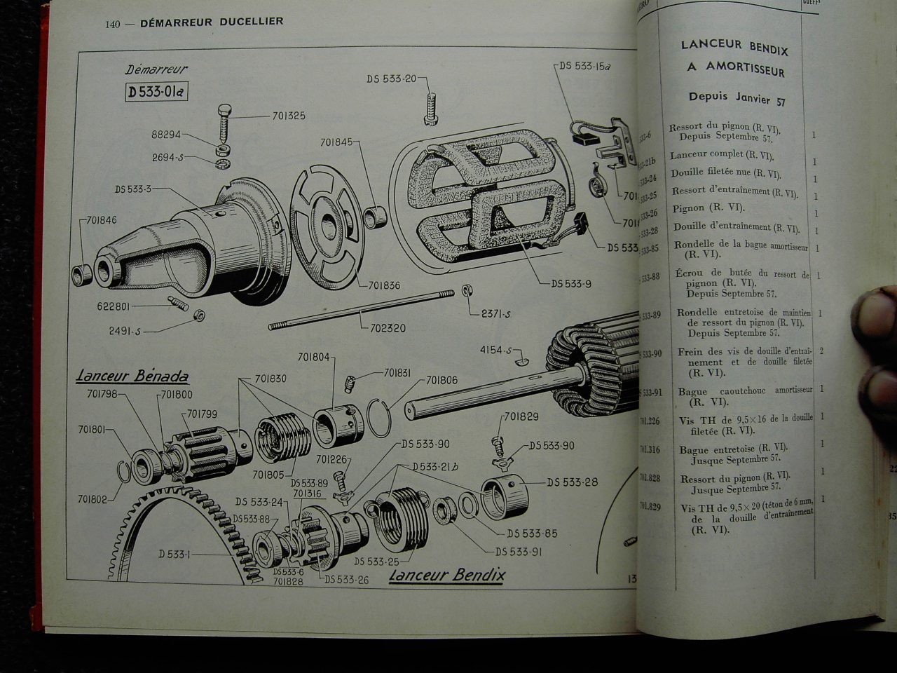

So, nun zur Verdeutlichung 2 Bilder.
Hier ist das zweiteilige Stahlteil, das ich suche, blau schraffiert.   ...
Re: Überholung Anlasser Ducellier
...   und hier ist das, was ich in der Ersatzteilliste finde.
Grüße aus der Regeneifel,
dass Du diese Teile bei Dir nicht findest, ist vollkommen normal. Du hast in Deinem Ducellier-Anlasser wahrscheinlich den Bendix 701815 (Bendix-Nr.  RB 258 884 00) verbaut, der wurde bis 02/57 verwendet. Dieses Teil hatte keinen Dämpfer. Ab 02/57 kam der Bendix D 533-21b (Bendix-Nr. RB 273 043 00).
Warum das ganze? EIn Blick in den Ersatzteilkatalog vom DS schafft Klarheit. Im ersten Katalog gibt es einen Anlasser von Ducellier und einen von Paris-Rhone, bei nur mit Benada-Ritzel. Im Katalog von 10/1958 ist auch ein Bendix-Ritzel "a amortisseur" aufgeführt, verwendet ab 01/1957. Es handelt sich schon um das neue Teil mit dem Dämpfer. Offenbar gab es in der höher verdichteten DS-Maschine ein Problem mit der Haltbarkeit des Bendix-Ritzels, so dass es verbessert werden musste. Dieses Teil hielt dann einen Monat später auch in der Traction Einzug, die alte Version entfiel ersatzlos.
Du kannst also durchaus auch wieder eine alte Version einbauen.
Ich habe beide Versionen noch neu und original "am Lager", bei Bedarf einfach mal melden.
Winklige Grüße, Ulli
