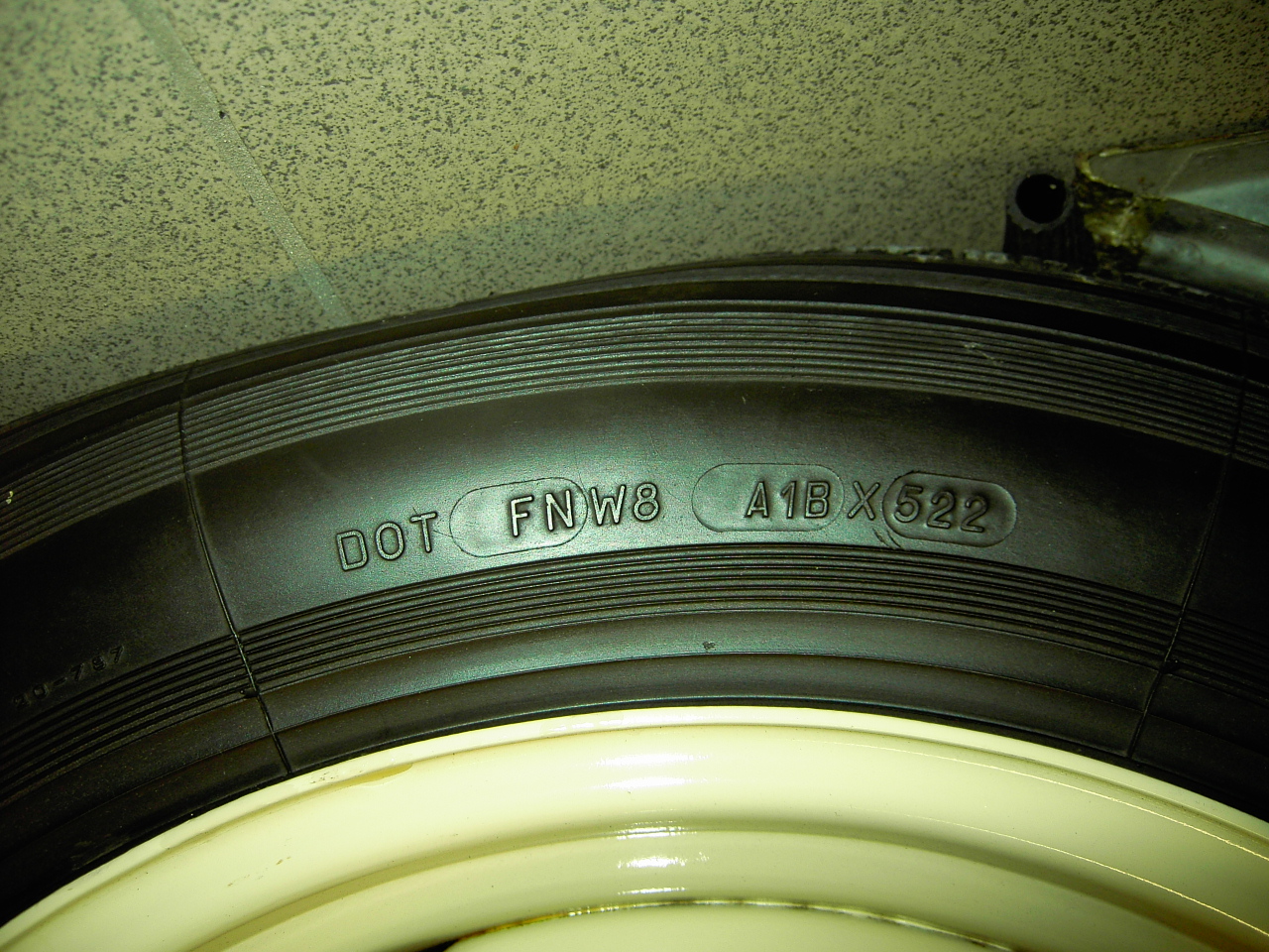

Thema: Alterskennung Michelin-Reifen 165-400 X
Wer kennt sich mit der Alterskennung der Michelin-Reifen
165-400 X aus ?
DOT Nr. ist FN W 8 , ferner folgende Ziffern :
20-787,  Z 1 563, 14020, TX 2507, A 1 B x 166
Den DOT-Code gibt es seit den 8oer Jahren = 3 stellige Nr.
= Herstellungsdatum = 2 Ziffern für Kalenderwoche, 1 Ziffer
für Jahr, ab 90er Jahre 3stellig mit Dreieck zur Abgrenzung
gegenüber den 80er Jahren und ab 2000 4stellig.
Alle obigen Nummern ergeben jedoch keinen Sinn.Nachfragen
bei Michelin in Karlsruhe und einer Oldtimerberatung in
München brachten bisher keinen Erfolg. Wer kann helfen ?
Mit freundlichen Grüßen
Dieter

Hallo Dieter,
Deine Reifen sind aus der 16.Woche in 1986.
Die DOT-Nummer steht auch etwas anders drauf, nämlich
DOT FN W 8 (A1B) x (166).
Als Anhang mal ein Beispielfoto von 1982.
Winklige Grüße, Ulli
Re: Alterskennung Michelin-Reifen 165-400 X
Danke Ulli, dann ist ja wohl bald ein Wechsel auf neue
Reifen nötig !
MfG Dieter
