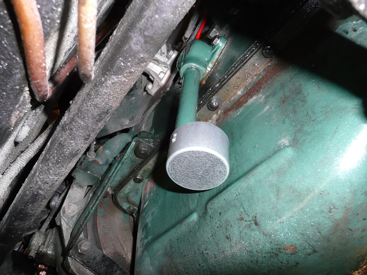

Hallo 11 CV-ler,
da nach jedem Abstellen unserer geliebten Oldtimer unübersehbahr hinterlassene Ölflecken zu heiklen Bekenntnissen zwingen, hier ein simpler Tipp:
Die Entlüftung des Motors geht frei und ohne nenneswertes Labyrinth o. ä. ins Freie.
ALs einfache Abhilfe habe ich unten am Ende des Auslaßröhrchens einen kleinen Blechbecher genietet und ein Tampon reingesteckt. Das klappt erstaunlich gut.
Grüße aus der findigen Nordeifel,

Re: Ölfleck weg
Hier hat wohl jemand nichts dazugelernt. Der Troepfchenfaenger bewaehrt sich sehr gut. Der Topf musste lediglich etwas tiefer angenietet werden, damit die KH-Gase nicht in den Oelsud bliesen und ihn aufwirbelten.
Stand zwar zwischen den Zeilen, aber manch selbsternannten Alterfahrenem muss man es wohl aufmalen.

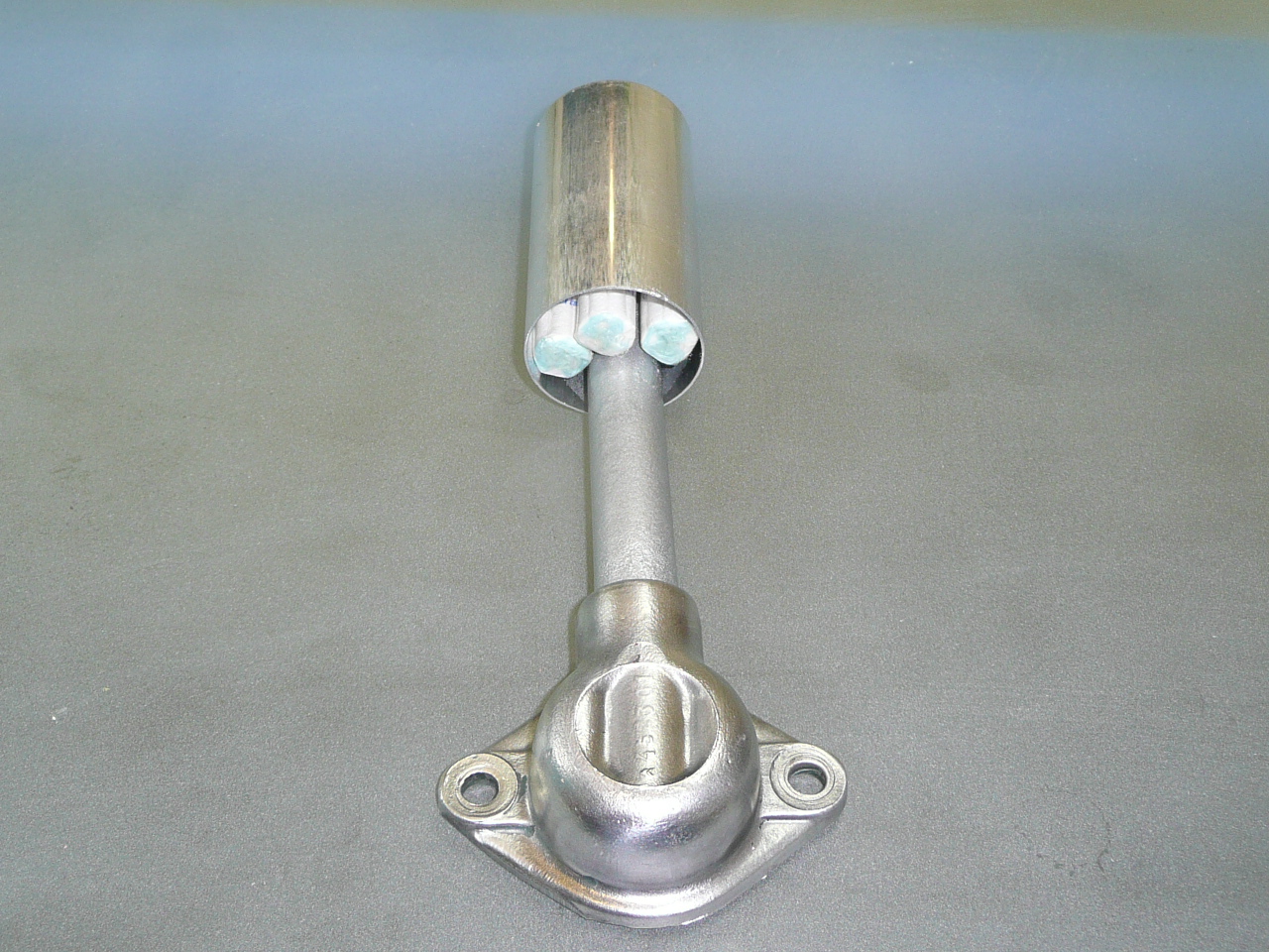

Hallo miteinander,
anbei nun die verbesserte Version der Kurbelgehäuseentlüftung. Es ist wichtig, dass der Auffangbecher schmal und hoch ist. Die Rohrmündung sollte vor dem unteren Dosendrittel enden. Ansonsten wird das im Becher aufgefangene Öl vom Fahrtwind und von den Blow-by-Gasen aufgewirbelt ...
Re: Ölfleck weg
... zudem habe ich die lichte Fläche des Schwallbleches etwas verkleinert und perforiert. Dazu ein entsprechendes Blech aus Messing gefertigt. Die Bohrungen lassen zwar die Ölgase ungehindert passieren, bremsen aber etwas das Herausschleudern von Öltropfen.
Wichtig ist, dass die halbmondförmige Unterkante bündig mit dem Rohrflansch abschließt, damit kondensiertes Öl ungehindert zurückfließen kann.
Wird das Ganze mit dicken Dichtungen montiert, wirkt sich dies zusätzlich positiv auf die Ölabscheidung aus.
Grüße aus Aachener Landen,
Re: Ölfleck weg
Hallo Werner !
Kann Deine positiven Erfahrungen nur bestätigen !
Fahre seit Deinem ersten Hinweis mit einem angenieteten
Edelstahlbecher mit Einlage.Becher ist Unterteil von
einem Zuckerstreuer, Einlagen werden mit einem kleinen
Greifer (Baumarkt) gewechselt. Saubere Sache !
