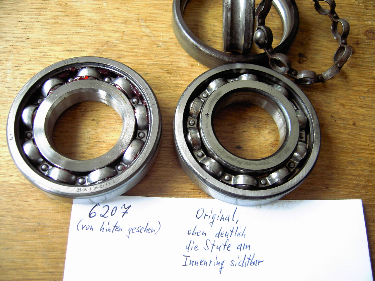

beim Einbau der Lamellenkupplung gibt es einige Dinge zu beachten:
In der Vergangenheit (und zumindest bei einem Händler heute noch) wurde als Ausrücklager kein Stufenlager, sondern ein normales Rillenkugellager 6207 (inneres Radlager) verkauft (siehe Bild). Dieses Lager wurde auf dem Außenring (und teilweise auch auf dem Innenring hinten) abgedreht, teilweise waren die Späne noch im Fett des Lagers. Dieses 6207 ist auf Dauer nicht geeignet, die hohen Druckkräfte aufzunehmen.
Weiterhin war der Anlaufring, der auf dem Drucklager sitzt, nicht dick genug und von miserabler Qualität, namlich kaum gehärtet.
Auch war der Belag der Kupplungsscheibe zu dünn.
Wenn alle Parameter stimmen, ist die Lamellenkupplung in der Traction standfester als das Originalteil. Dass sie etwas bissiger greift, hat seine Ursache in der Konstruktion für ein ganz bestimmtes Alltagsauto (das ich übrigens auch fahre).
Winklige Grüße, Ulli

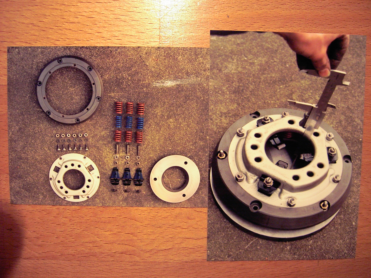

Der wahre Grund liegt in der sehr schlechten Qualität der Kupplungsautomaten in den 80ern. Davon war ich selbst betroffen, hatte für ein Schweinegeld einen Automaten, generalüberholt von der Fa. Schliie, vertrieben von einem namhaften deutschen Händler, gekauft. Nach 5000 km durfte ich wieder tauschen, die Kupplungsfinger waren nicht gehärtet und total abgenutzt, die Reibfläche hatte Untermaß, die Federn waren viel zu hart. Dieses Problem hatten viele, so dass die Idee mit der Lamellenkupplung aufkam.
Klar kann man heute, mit erstklassischem Material, einem genauen Einstellwerkzeug, viel Zeit und der Kupplungsscheibe mit dem kurzen Belag eine genaue und rupf-freie Kupplung bauen. Nur: Ob Du die auch bei den Händlern bekommst? Kannst Du erst feststellen, wenn sie eingebaut ist, oder zerlegen und alles ausmessen.
Plug & drive geht m. E. nur mit der Lamellenkupplung, und dass diese schwerer zu treten ist als eine originale, gehört ins Reich der Fabeln. Eine leichter zu tretende Original-Kupplung hat Federn mit weniger als 35 kg Druckkraft (selbst ausprobiert), nicht original und auf Dauer sicher nicht geeignet, ein Durchrutschen der Kupplung zu vermeiden.

Schönen Dank allerseits für die ausführlichen Beiträge.
Mein persönliches Fazit: Habe meine alte Fingerkupplung nun doch mit neuem Belag und neuen Federn überholt und mit selbstgebauten Einstellklötzchen und einem Höhenreißer auf Mamas topfebenem Glas-Keramik-Kochfeld eingestellt, wie es das alte Werkstatthandbuch vorschreibt.
Ergebnis: Kein Rupfen und kein Durchdrehen mehr.
Ist eigentlich auch gar nicht besonders kompliziert, wenn man es mal gemacht hat und macht Spaß, wenn man selbigen am Basteln hat.
Plug & drive geht also auch mit alter Technik.

Na, dann hoffe ich mal, dass Deine neue Kupplungsscheibe nicht eine solche mit 7 oder 8 mm Dicke ist. Die Einstellböckchen stellen für die Original-Scheiben ein, und die waren 10 mm dick.

Hallo Ulli,
wird wohl eine 10er gewesen sein, wenn ich mich richtig erinnere.
Aber selbst wenn nicht, Hauptsache ist doch die gleichmäßige Abstimmung der drei Finger.
Das Drucklager sitzt dann eben etwas weiter vorn auf der Welle.
Wär doch auch kein Problem, oder?
- Ulli Franken
Re: Lamellenkupplung: Für und Wider ?
Andersherum ist richtig: Die Finger stehen bei dünnerer Scheibe weiter vor, das Drucklager liegt dann weiter hinten.
Das verstärkt sich, wenn sich die Scheibe im Betrieb abnutzt. Die Kupplung geht dann immer schwerer zu treten, weil die Finger immer steiler stehen.
Schon klar! "Weiter vorn" soll natürlich heißen: in Fahrtrichtung weiter vorn.
Bleibt nur noch die Frage an H.Louis von Fa. Schäfer, dem Lieferanten meiner Mitnehmerscheibe: Wie dick ist sie nun wirklich?
