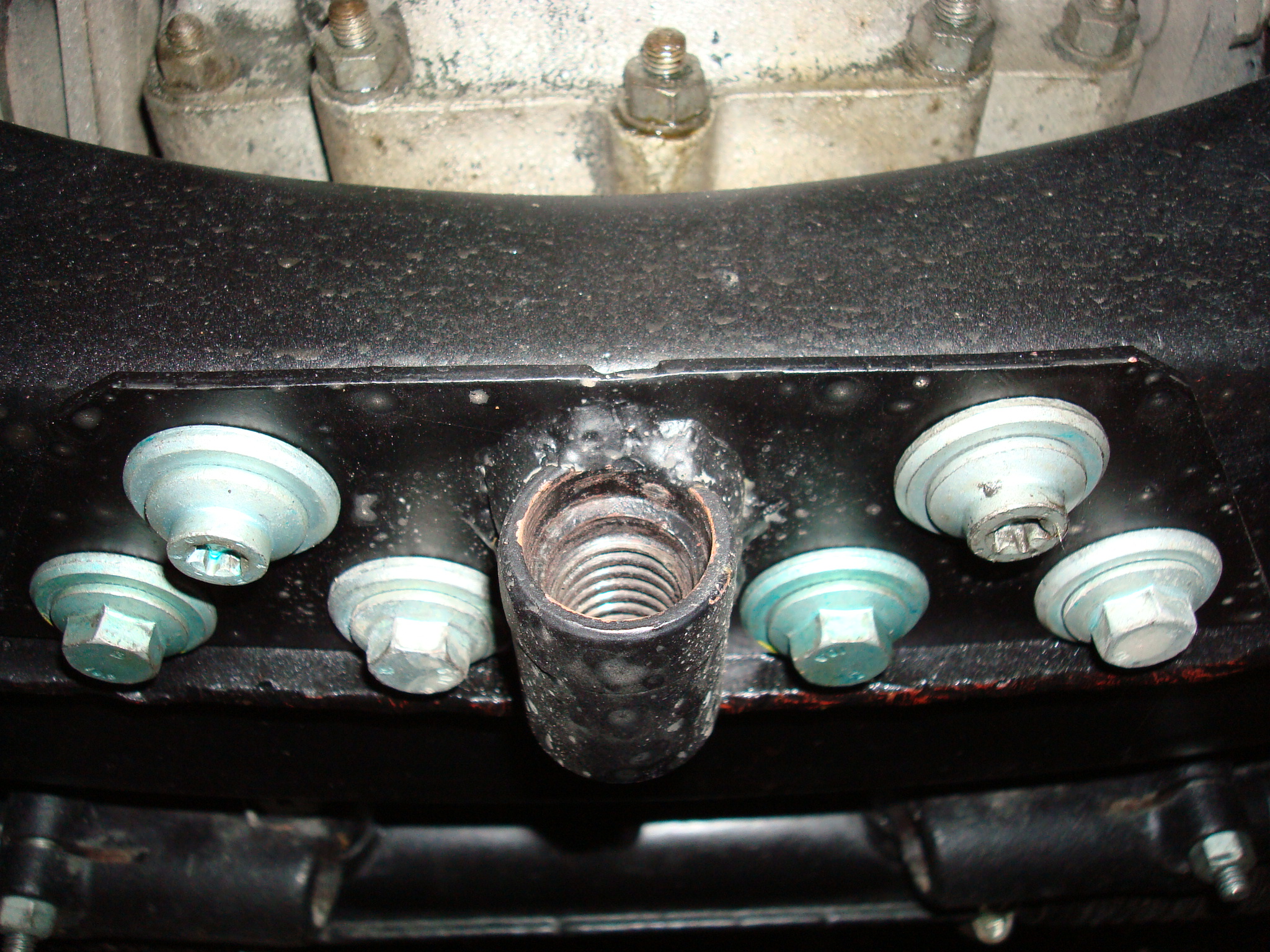

Hallo Jürgen,
habe von einem modernen Auto ein Abschleppgewinde besorgt mit dazugehörigem Abschlepphaken.Das Gewinde habe ich auf eine 3mm Platte geschweißt und mit 6 Löchern 8mm versehen.Dann habe ich in die Mitte des Fahrschemels 6 Löcher für m8 Einziehmuttern gebohrt und das ganze mit 10.9 Schrauben verschraubt.Das ganze ist sehr stabil und super für eine Abschleppstange.Habe ich schon selber oft gebraucht.
mfg Christian May

Hallo Christian,
super Idee. Blöde Frage: Woher hast Du die Öse und das Schraubgewinde? Die Öse kann ich mir aus einem Schrottauto nehmen, aber das Gewinde dazu? Ich kann es wohl schlecht irgendwo unten aus einem Schrottauto rausflexen.
Gruß, Harald
Re: Abschlepphaken
Hallo Harald,
das Gewinde und den reinzuschraubenden Abschlepphacken must du vom selben Auto nehmen,zwischen den Autos unterscheiden sich die Gewinde(zumindest ist das bei VW und AUDI so).Das Gewinde befindet sich vorne am Querträger(ist ein einzelteil) der hinter dem Stoßfänger sitzt.Mußt Du dann abflexen.Kannst Du auch von einem Unfallteil nehmen,das Gewinde ist nie kaputt.
