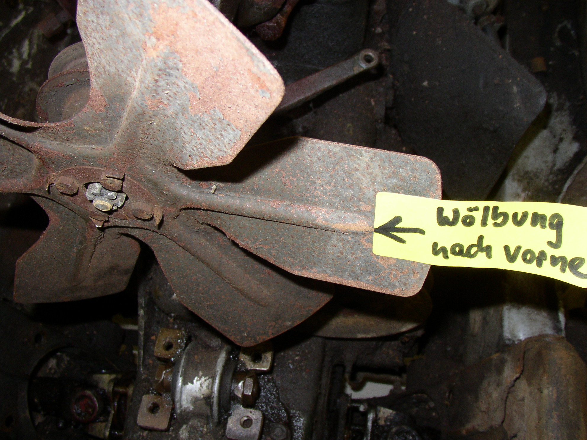

Hallo Christian,hast Du eigentlich schon bemerkt,dass Dein Lüfterrad falsch herum eingebaut ist? Dadurch Überhitzung,Temperaturstau etc.Der Propeller drückt die luft nach vorn!!! Gruss alcapone48 alias Günther.

danke für deinen Hinweis,habe das auch schon bemerkt,bin aber noch nicht dazu gekommen ihn umzudrehen.Du wirst lachen,die Motortemperatur ist total normal...aber wie war das,kleines teil große Wirkung?Vielleicht liegt es daran.

wieso ist das Lüfterrad verkehrt herum. Ich kenne nur Bilder, auf denen es genau so ist (53er), ober habe ich jetzt einen Knick in der Optik ?

die Sicken auf den Rotorblättern müßen in Fahrtrichtung zeigen.
(In der deutschen Reparaturanleitung ist das ein wenig exotisch beschrieben.)
Ist der Lüfterflügel verkehrt rum montiert, heißt das nicht etwa, das der Flügel die Luft nun bläst, statt sie zu saugen.
Jedoch verändert sich durch die Konvexität die geschaufelte Luftmenge. Unbedeutend? - wieviel das aber dennoch tatsächlich ausmacht, konnten CVC-Mitglieder in einem der letzteren VETERAN-Hefte (hab hier nicht die Nr. parat) lesen. Dort hat ein Kollege die Sache ausgerechnet.
Hat schon seinen Grund daß Citroen festgelegt hat, wierum das Ding montiert sein soll.

Re: Motorproblem
@ Peter Mävers
Anmerkung eines Aerodynamikers:
Die Wölbung einer angeströmten Fläche erzeugt außen etwa 2/3 Sog, innen 1/3 Duck.
Hinzu kommt der Anstellwinkel, der in Abhängigkeit von Fläche, Winkel und Drehzahl im geichen Verhältnis Luft schaufelt.
Wird nun der Propeller falsch herum montiert, dann erzeugt der immer noch vorhandene positive Anstellwinkel zwar "Vorschub", die mit der Wölbung nach innen montierte Flügelfläche arbeitet aber kontraproduktiv, da der Schub in die engegengesetzte Richtung wirkt.
