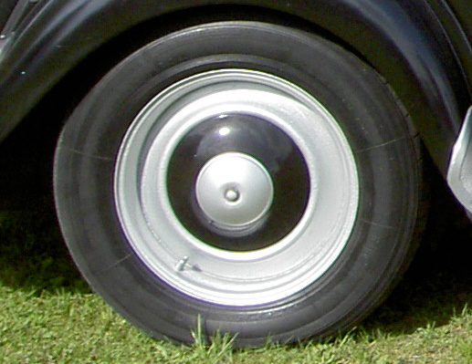

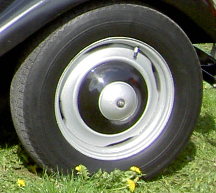

wie Ihr schon lesen konntet bin ich nunmehr stolzer Besitzer eines 53' Legere. Nachdem ich mich nicht gut auskenne, was früher üblich war möchte ich Euch um Eure Hilfe bitten. Kann mir einer von Euch sagen, welche Felge auf mein Fahrzeug gehört. Leider habe ich derzeit vorne unterbrochene Felgen und hinten ein volles Rad. Siehe Photos.

... und hier das zweite Bild ... leider ist nicht mehr als ein Bild pro Beitrag möglich.
Viele Grüße
Jörg
Re: Räder 11CV
Hallo Jörg,
auf das 53er Modell gehören eindeutig die Felgen mit den 4 "Fenstern", die geschlossenen gab es nur bis Juni 1952.
Winklige Grüße, Ulli
