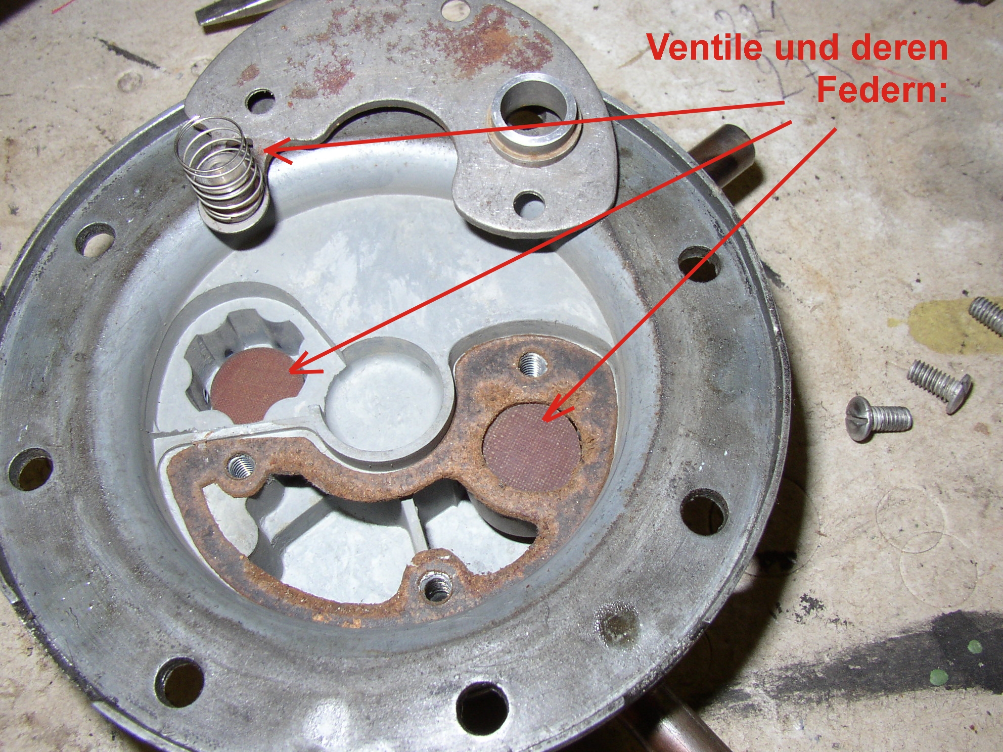

Hallo Peter,
neben dem Hinweis auf das Sieb im Tank könnte die Ursache auch an der Pumpe selber liegen. Es ist möglich, die mechanischen Bezinpumpen von SEV oder Guiot einer Revision zu unterziehen. Es gibt bei unseren Teilehändlern Revisionssätze. D.h. es können damit in der Pumpe die mehrlagige Pumpenmembrane erneuert werden, sowie das Ansaug- und Ausstoßventil samt der Pertinax-Ventilplättchen und deren Federn (siehe Foto). Nach einer solchen Revision, die man leicht selber bewerkstelligen kann, schließen die Ventile wieder gut ab und die Pumpe verliert nicht so schnell ihre "Benzinsäule" in der Benzinleitung.

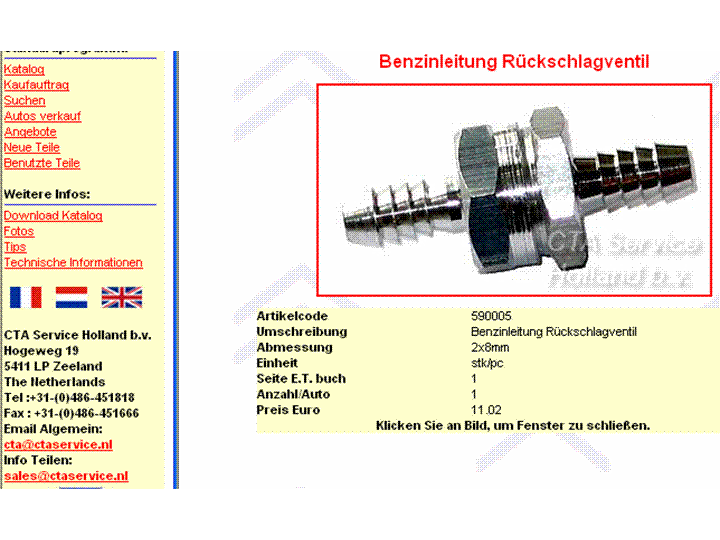

Hallo zusammen.
Das Zurücklaufen des Benzins und das Leerfallen der Pumpe lässt sich sicher vermeiden mit Hilfe eines Rückschlagventils zwischen Tank und Pumpe. Siehe Anlage.
Empfehlenswert bei längerem Stehen oder nicht mehr ganz frischen Pumpenventilen.
