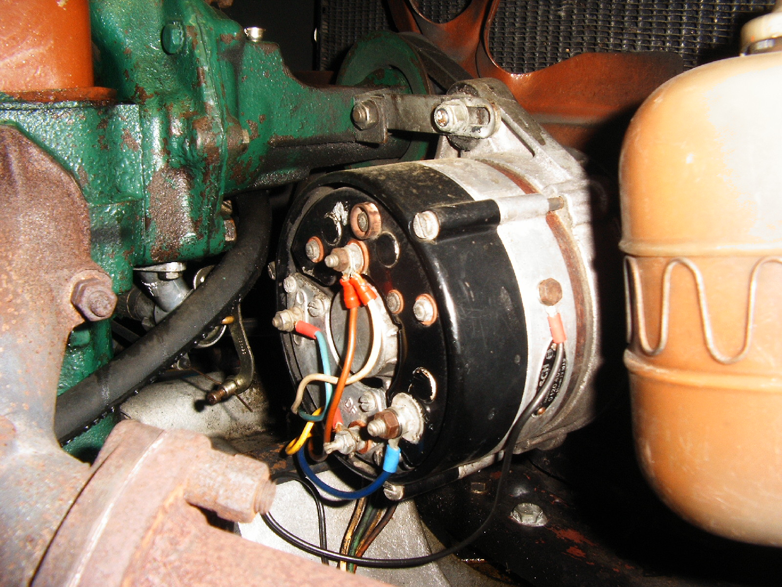

in meinem 11er läuft seit vielen Jahren eine 6-Volt Drehstrom-Lichtmaschine von Bosch aus einem BMW 1500/1961.
Erste Maßnahme ist: Das vordere Lager der Wasserpumpe am Ventilator gegen ein vollgekapseltes Kugellager austauschen. Hierdurch wird es wartungsfrei und das Schmiernippelgewinde kann zur Befestigung der Lima hergenommen werden. Hier wird der Spanner angebracht. Der Halter sitzt auf der darunter liegenden Schraube der Motor/Getriebe-Trennstelle. Für die Halterungen genügend dickes Flacheisen hernehmen, damit nichts nach einiger Dauer durch Schwingungen bricht. Ein wenig Bastelei ist da schon angesagt. Die Riemenscheibe ist passend für den originalen Keilriehmen. Den Regler habe ich am Brandschott, oberhalb der alten Verteilerklemmen, angeschraubt.
Ein Foto im Anhang zeigt das Ganze noch einmal.
Viel Spaß beim Umbau
Ulrich

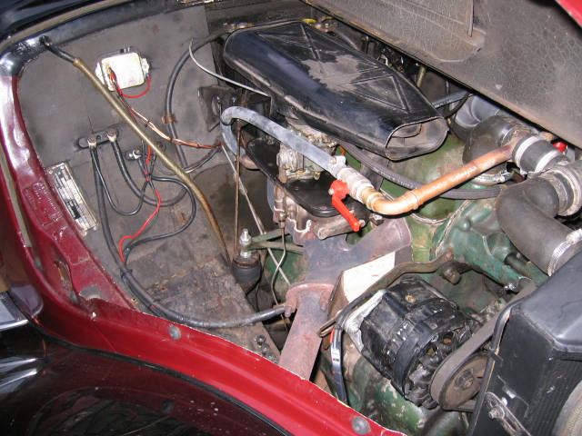

Hallo Stromer,
und so sieht der komplette Set aus; angebaute Drehstromlichtmaschine und links oben blinkend der elektronische Regler ...

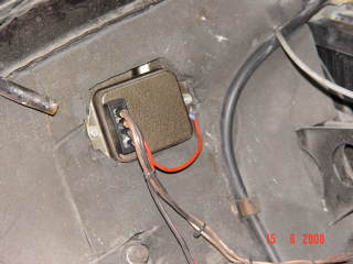

... den ich, da das Gehäuse aus vermessingtem Eisenblech besteht, mit anthrazitfarbenem Hammerschlaglack getarnt habe.

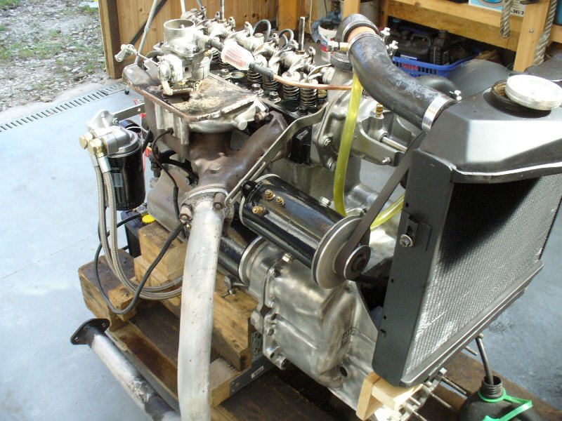

Re: 11CV Lima
Hab' noch 'n Bildchen gefunden:
