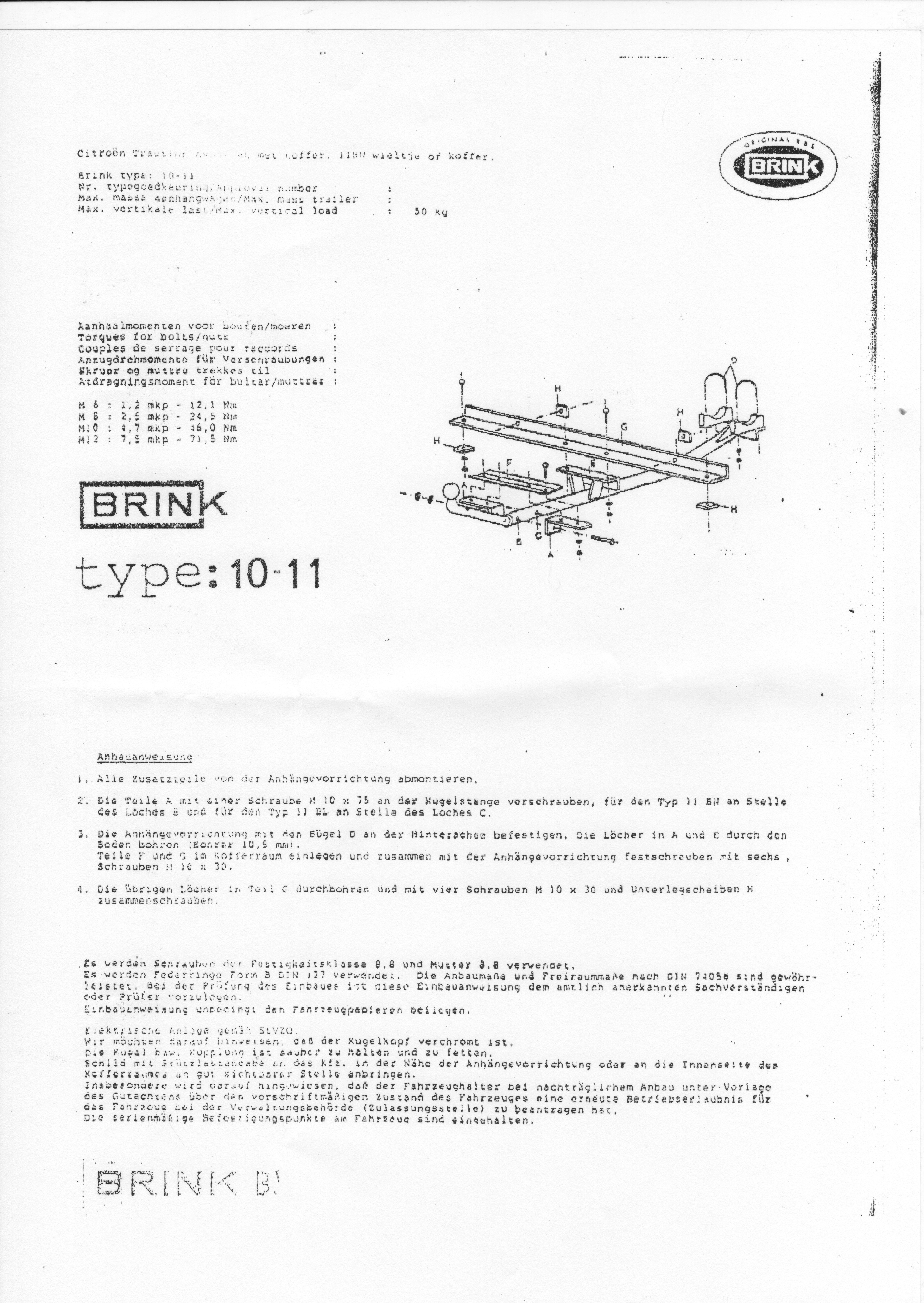

PS: die Brink-Anhängerkupplung incl. Briefkopie ist hier zu finden:
http:/ /www.citdoks.de/anleitung.php?cr_id=223

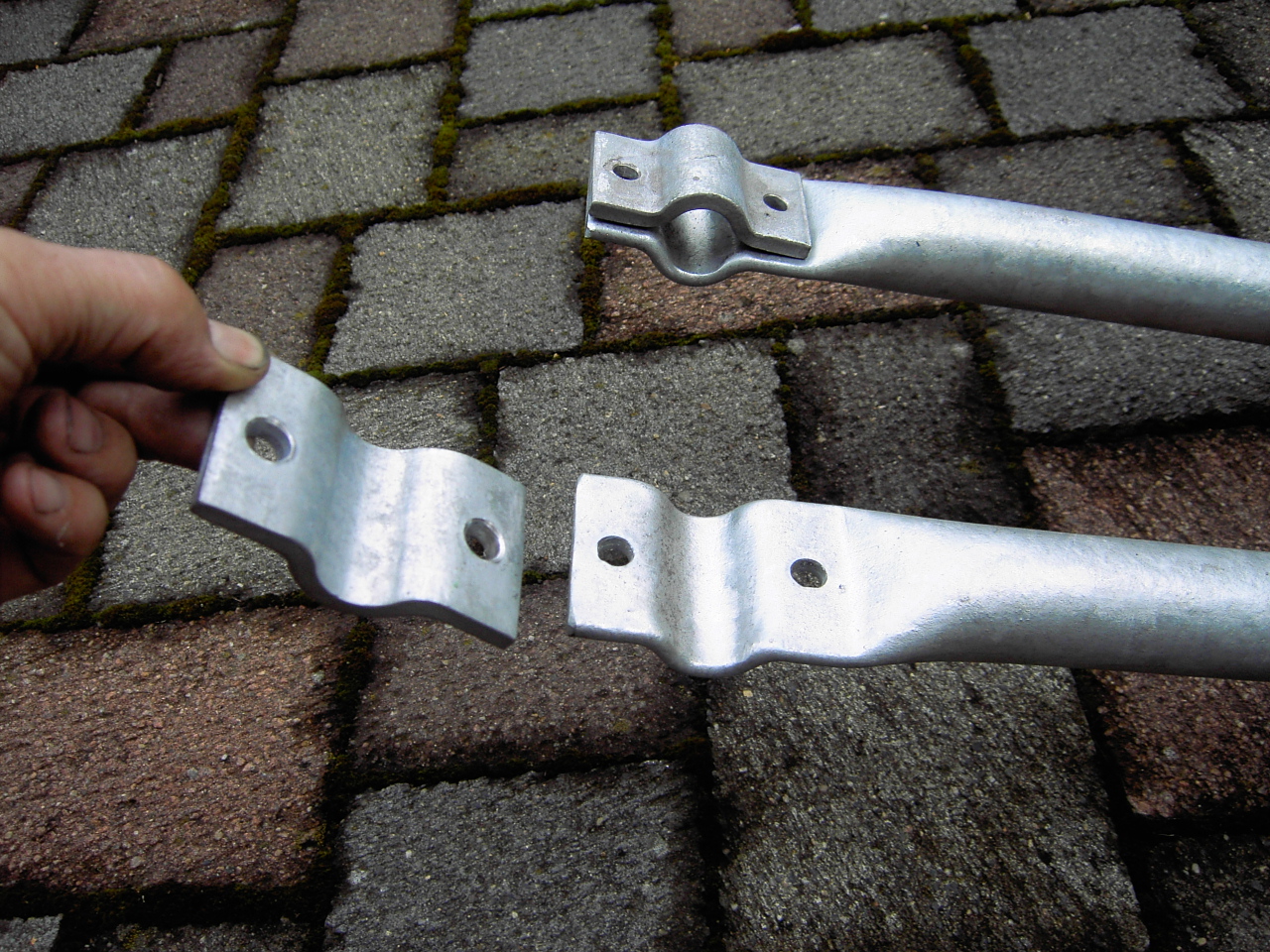

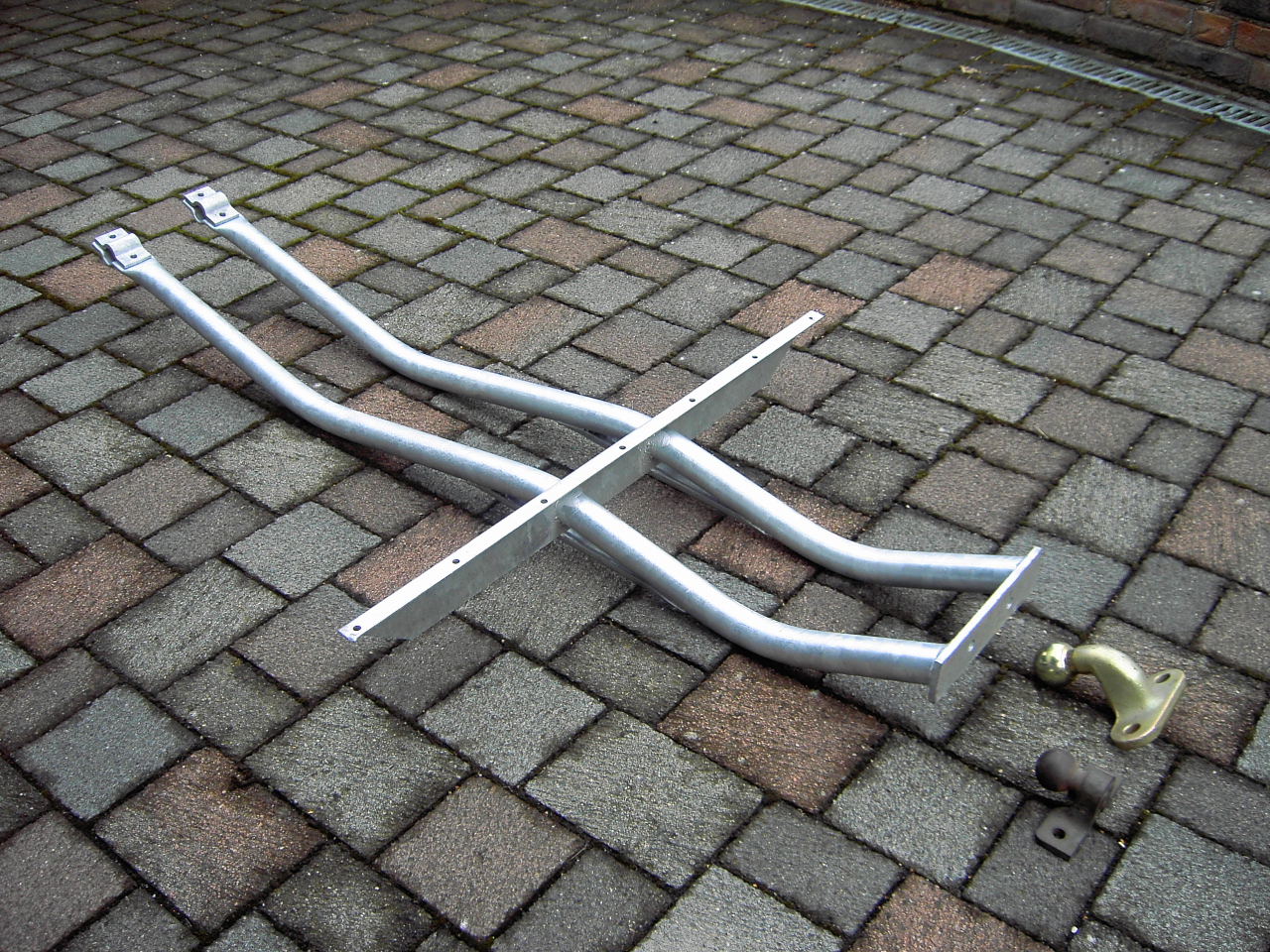

Rohrdurchmesser, Länge des Winkeleisens und der Lochabstand der einzelnen Löcher wäre interessant. Ich habe nämlich einen Rohrbieger. Danke für die Bilder, Ulli, hier schonmal die ersten....

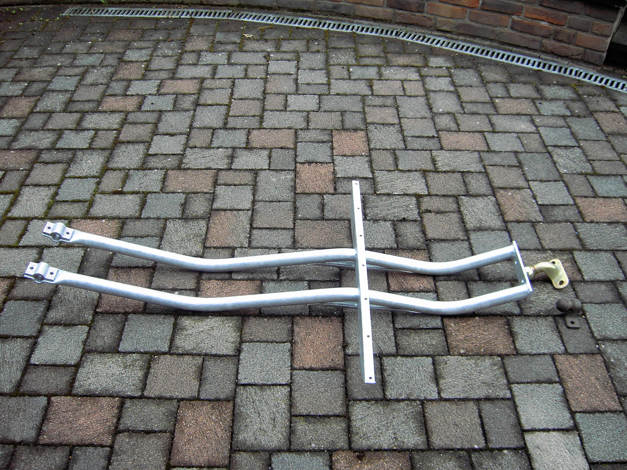

Nr 3

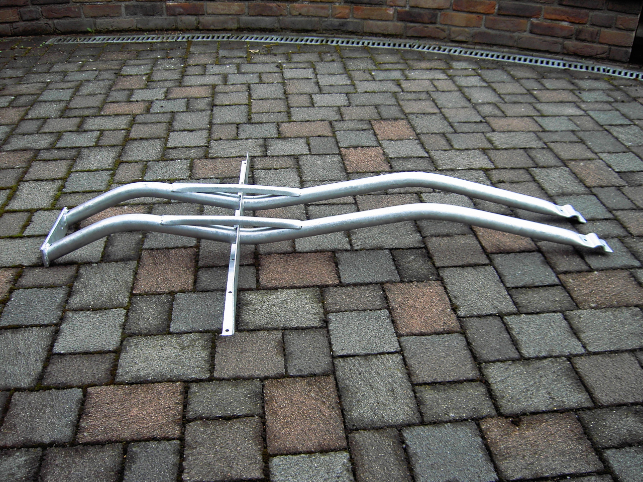

Nr 4

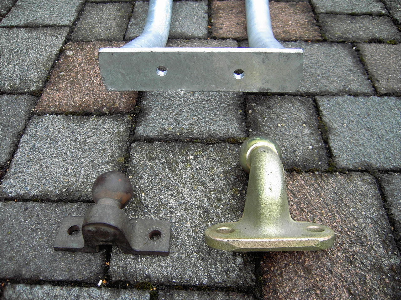

et voila, Nr 5, das letzte Bild:

Nr 2 nochmal:

Und hier das Fax mit der Brink......Danke an Ulli!!!!
Re: Doppelrohr-Anhängerkupplung 11CV
Hallo Jungs,
jetzt muß ich mal was Blödes fragen:
Werden die vorne als Schellen ausgeformten Rohrenden etwa an die Drehstäbe angeschlossen???
Für das Achsträgerrohr sind diese Schellen doch viel zu klein? Nur mal interessehalber, das wäre ja eine höchst ungewöhnliche konstruktive Lösung.
Die Brink habe ich selber drunter, und- nun ja, was heißt "zufrieden"- sie macht halt, was sie soll. Allerdings habe ich den Kugelkopf noch zusätzlich mit einer zweiten hochfesten Querschraube gesichert. Ist nicht eingetragen, da laut mehrerer Fachmann-Aussagen nict mehr notwendig. Tüff hat sich bisher auch noch nicht dafür interessiert- gut so, denn die doofe grüne Kontrollampe kann ich bei meinem selbstgestrickten Blinkschaltmotorrelais nicht an 's Leuchten kriegen... :-)
Ciao Rolf
- Ulli Franken
ja, richtig gesehen, die Schellen (mit Gummi unterlegt) sitzen an den Torsionsstäben. Aber sie sind dort nicht auf Zug, das ist durch die Querstrebe gewährleistet, die von unten mit dem Kofferaumboden verschraubt (innen kommt noch ein starkes Flacheisen, ca. 7 cm breit).
Winklige Grüße, Ulli
