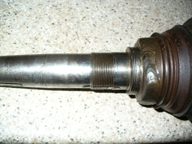

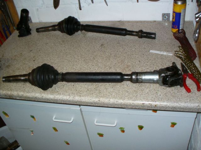

Hallo Winkelgemeinde, auch ich hatte in den Achziger Jahre als ich meinen 11Cv kaufte nur Ärger mit angeblich überholten Wellen. Kurz und gut, nachdem ich einiges an Lehrgeld bezahlt hatte griff ich 1987 zur Selbsthilfe. 2 " überholte"
Wellen hinter der Kreuzgelentasse abgeschnitten, Passung gebohrt, Gelenkwellentassen vom Audi 100 angeschnitten auf Passung abgedreht, in die Passung des 11er Wellenstumpfes eingeschrumpft und zusätzlich verschweisst. Mit dem Rest der Welle das gleiche, Rohr aufgeschoben Verzahnung der 11er Welle eingesteckt, verschweisst fertig. Mit den Wellen bin ich 17000 Km gefahren.
1995 habe ich die Wellen gewechselt gengen 2 vollhomokinetische Wellen von Rüdiger ( e&s). Mit meinen Prototypen bin ich immer gut gefahren, sie sind heute noch funktionstüchtig. anbei 1 Foto.
mfg. Tractionist
Anhang Symbol Gelenkw. 11CV mit homokinetischem Gelenk Eigenbau 1987 P.Richter 007.jpg 72.95 kb, 64 Downloads seit 2008-06-28

Hallo Leute,anbei noch ein Foto des verschweissten Wellenstumpfes.
mfg. Tractionist

Sehr schöne Lösung, auch wenn ich mich nicht getraut hätte das ganze zu verschweißen. Hier entstehen lokale Spanunngen, die zum Bruch führen können. Offensichtlich siegte hier aber der Praktiker über den Theoretiker.

Mittlerweile ist die defekte Welle zerlegt und der Schaden ausgemacht. Der motorseitige Bolzen ist gebrochen. Der radseitge Bolzen mit Kugel hat nicht mehr die richtige LAge, sondern ist zu weit in der Welle. Ich würde aber vermuten, dass dies nicht die Ursache des Schadens war, sondern dass erst nach dem Bruch der Bolzenrest das Gegenstück reinhämmerte (ich musste noch ein Stück im Schritttemp fahren). Mechanische Spuren zeigen dies deutlich. Damit ist die Ursache weiter im Dunkeln. Es bleibt mir nichts, als mir eine intakte Welle zusammen zu stückeln, den maximalen Lenkeinschlag zu prüfen und es auf ein neues zu wagen. Wenns wieder nichts wird, spare ich auf homokinetische :)

Zu meiner Welle: Die richtige Lage des Zentralbolzens ist natürlich wichtig, steht ja auch in der RepAnleitung. ICh habe das Maß von zwei intakten Wellen übernommen (auch zum Abgleich untereinander) und das Ergebniss war beim Knicken widerstandsfrei. Ansonsten müsste es einen harten Punkt geben.
Mittlerweile ist die reparierte Welle wieder drinnen und verrichtet ihren Dienst. Jedoch vermeide ich es bei starkem Lenkeinschlag zu Beschleunigen. Den Bolzen, der sich relativ leicht verschieben ließ (immer noch mit Schlägen, aber eben doch zu gängig weil kein Übermaß) wurde diemal gekörnert und verklebt. Mal sehen, wie es sich macht.
ICh vermute -abschließend- dass der Bolzen sich auch zuvor verschoben hatte und bei der nächsten Undrehung hat es gekracht. Wie erwähnt, ich hatte genau 0,000mm Luft und bei unterschiedlichen Temperaturen, wie sie im Betrieb auftreten können ist dann auch schnell Spiel vorhanden und der Bolzen wandert.
