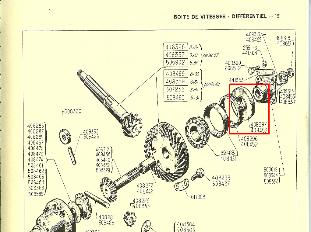

ich meine an beiden Seiten des Getriebes an dem die Antriebswellen befestigt sind. (Differential) Ich habe eine JPG angehängt weil ich mich gewundert habe, dass es nur auf der linken Seite ein Simmering eingezeichnet ist.
Jörg

im ET-Katalog ist natürlich nur einer abgebildet. Unter "Coeff" steht im Text dann die Anzahl mit 2. Kannst Du auch sehen, wenn Du Dich mal unter den Wagen legst.
