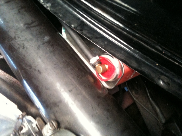

Re: Kühlerausgleichsgefäß 15/6
Öldose wie links, rechts als Kühlerüberlaufgefäß, sieht nicht verbaut aus,  seitdem kein Verlust der Kühlwassermenge und keine Probleme mehr.

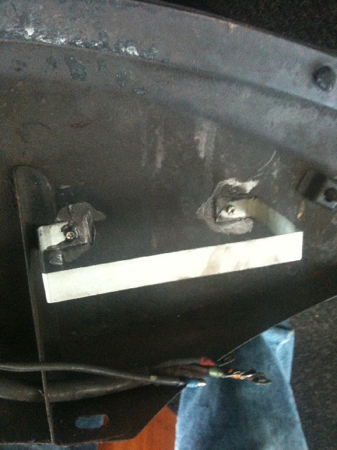

und Halter dazu
