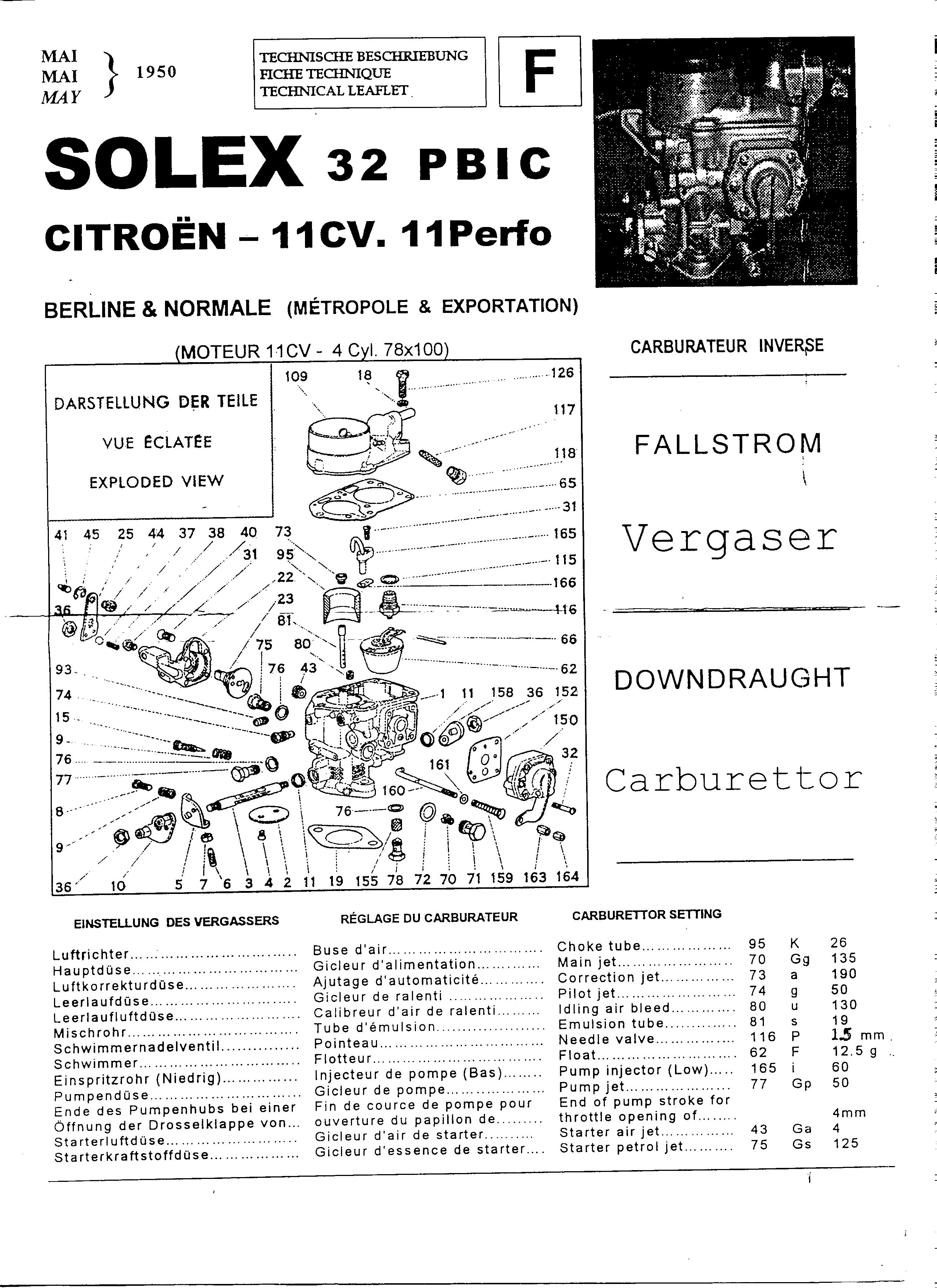

Hallo Francoise, Du hast natürlich recht, es ist ein 32 PBIC. Für eine Übersicht über die zu verbauenden Düsen wäre ich dankbar, ebenso zu Angaben zur Einstellung des korrekten Schwimmerstandes im Schwimmergehäuse.
MfG Dieter
Re: Düsengrößen Vergaser 32 PICT
Tschau Dieter
In der Alage findest Du die Detailangaben zum Solexvergaser PBIC32
Viel Erfolg beim Einstellen
Freundlicher Gruss François
