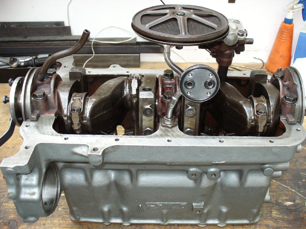

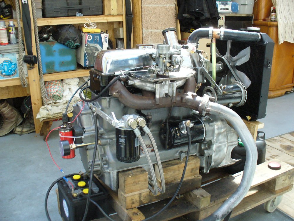

Anläßlich einer großen Motorrevision habe ich meinen alten Plan umgesetzt und meinem Légère mit 11D-Treibling einen modernen Hauptstromölfilter eingepflanzt- bin zwar erst 16 km gefahren, aber alles ist dicht und der Öldruck geht nie unter 2,4 bar. Ich messe übrigens hinten rechts am Block, direkt im Hauptölkanal. Wer mehr Fotos will, der möge mich kontaktieren via E-mail.
Schönen Sonntag noch... :-) Rolf

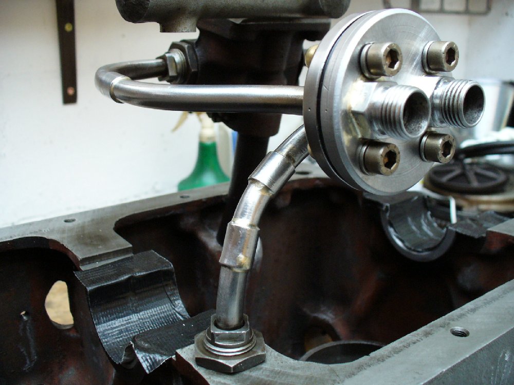

Hi Mani,
die Druckleitung zwischen Pumpe und Hauptölkanal im Block habe ich aufgetrennt, einen Flansch gebastelt und rechts aus der Ölwanne 'rausgeführt. Der Filter versteckt sich jetzt im rechten Karoseriehohlraum und ist mit 2 Hydraulikschläuchen an das Flanschaußenteil angeschlossen. Die Flansche dichten innen & außen mit O-Ringen ab.
Kuckst Du Bild- Klappt allerbest.. :-)

Hi Mani,
Hm, äh, tja, also an Kaufteilen habe ich da lediglich die Hydraulikschläuche, Ermetorohr mit Anschlüssen und den Filter samt Täger. Der Rest entstand vermittelst Drehbank und Hartlötgerät auf meinem heimischen Küchentisch...
Ist aber eigentlich kein Hexenwerk, alles reproduzierbar.

Hi folks,
mal ein kurzer Zwischenbericht:
Mehr als 430 km waren zwar bisher nicht drin(Hausbau, TÜFF abgelaufen), aber bis jetzt klappt die Geschichte genau wie geplant- das Öl wird überhaupt nicht dreckich, der Druck ist sofort nach dem Anlassen da, alle Anschlüsse sind dicht. Auch der Einbauraum im rechten Hohlraum bewährt sich bestens.
Könnt Ihr also nachturnen! :o)
