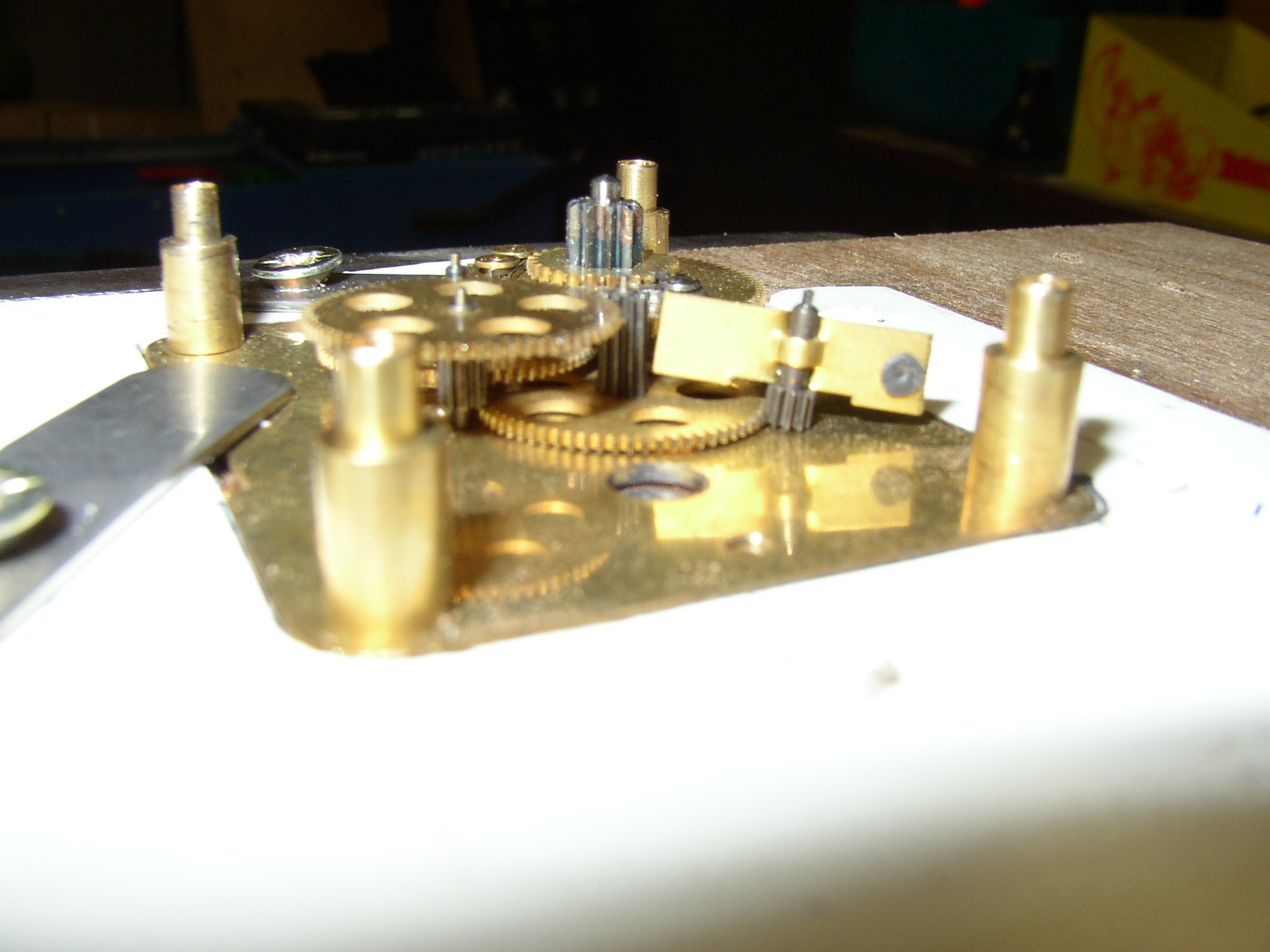

Falls Werner eine mechanische Minuterie hat, so kann ich sagen, daß eine Justierschraube für die Geschwindigkeit nicht vorhanden ist. Der Zeitablauf wird durch eine Feder gesteuert, die einen Uhrwerksmechanismus in Gang setzt. Verschiedene Rädchenübersetzungen sorgen für eine Ablaufverögerung. Die wesentliche Rolle spielt eine kleine Flügelachse in diesem Getriebe. Größe und Gewicht dieser Flügelein bestimmen die Ablaufgeschwindigkeit. (siehe Foto) Man könnte sicher durch Lötzinn-Aufbringung versuchen, dies Ding träger zu machen und damit die Geschwindigkeit zu verändern. Die Zerlegung ist ganz einfach, der Zusammenbau aber nicht ohne. Die starke Rückholfeder will wieder in Position gebracht werden und das geht eigentlich nur mit Geduld, Hilfshalteeinrichtung und vier Händen......
Das die Mechanische zu schnell abläuft, habe ich eigentlich nur erfahren, als ich mal die gezeigten Uhrwerksrädchen verwechselt habe. Ansonsten laufen ältere Minuterien eher lahm ab und müssen meist durch Reinigung und Schmierung wieder auf Trap gebracht werden. Das geht dann aber auch ohne Komplettzerlegung.

Bei mir ist es die Uhrwerkvariante. Wenn ich die Ablaufgeschwindigkeit verlangsamen möchte, genügt es nicht, an den Windflügeln das Gewicht zu erhöhen, das dient lediglich der Schwungmasse. Daher muß die Flügelfläche vergrößert werden. Ist dafür Platz vorhanden? Ich habe das faszinierende Gerätchen noch nicht aufgemacht.

Re: Minuterie
ist sicher knapp. Höchstens nach unten etwas, nach oben ist Feierabend, wie Du siehst, geht das Blech bis an den Achsstummel. Ob noch was drin ist in der Breite, habe ich nicht mehr so genau in Erinnerung. Scheint eher nicht der Fall zu sein..... (anbei noch ein anderes Foto)

Guten Abend Peter,
vielen Dank für Deine Hilfe. Der Widerstand der Propeller ließe sich also allensfalls etwas durch Profilierung der Windflügel erhöhen.
Weil die Gefahr besteht, dass dabei etwas kaputt geht, lasse ich alles so, wie es ist. Da die Minuterie für mich ein besonders schönes Detaill des Traction ist, gewöhne ich mich lieber an den zehnsekündigen Blinkerablauf pro Betätigung.
