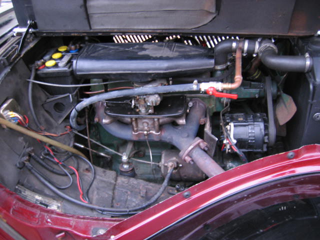

Hallo!
Ladestrom der Lima 11CV BN gemessen am Boschtester mit Triggerzange 10A aber Ladespannung nur 6,1V.Was ist hier los? Wenn Motor in Leerlauf geht,klackt der Regler hörbar. Fahrzeug eigenes Amperemeter bleibt bei O stehen,nur wenn Verbraucher eingeschaltet wird geht es in den Minusbereich.Beim Blinken logisch  plus/minus wie Blinkfrequenz.
Gruß Thomas Brand

Hallo !
Habe neue Lima einbebaut und an B+ Voltmeter gehängt. Gemessene Spannung zwischen 6 und 12V? Reglerkappe abgeschraubt und leichte Schmauchspuren am Deckel.Das isolierte Kabel unter den Widerstandsdrähten war lose.Wo es hinkommt,weiss ich nicht.Kurzes Telefonat mit l`atraction(vielen Dank für das Gespräch) und es stellte sich raus,das der Regler defekt sein muß und so die Spannung der Lima hochschaukelt.Damit erklärt sich auch das "durchbrennen" der alten Lima. Da ich jetzt eine Paris/Rhone eingebaut habe noch mal kurz eine "Anklemm-Frage". Kabel oben am Gehäuse der Lima ist wohl DF oder EXC.Hinten am Deckel B+oder Dyn und 31 oder M? Was passiert,wenn M und DF vertauscht werden? Fließt dann nur der Strom verkehrt herum durch die Feldwicklung? Hoffentlich wird aus dem Würmchen nicht ein Wurm!Wie weit schlägt denn das Amperemeter bei normaler Fahrt in den Plusbereich aus?
Gruß Thomas Brand
