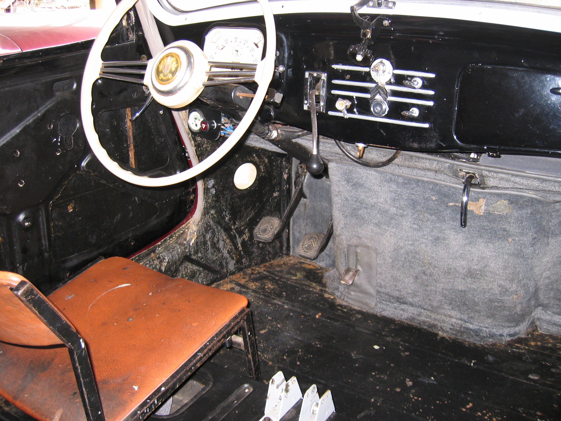

Guten Tag Friedrich,
das finde ich prima von Dir! Ich habe das Buch nämlich (leider) nicht. Die interessanten Abbildungen führen weiter.
@ alle:
Frage zum Bild 1951: Was ist das für ein Schalter oberhalb der Zündzeitpunktverstellung? Da ist beim meinem nur ein Loch.
Danke vorab vom Nordeifelrand,
Re: Armaturenbrett BN vor 7/52
Hallo, oberhalb der Zündzeitpunktverstellung sitzt der Zugschalter für die Tachobeleuchtung. Gleiche Ausführung wie Starter- und Anlasserschalter. So isses jedenfalls bei meiner 51er Traction...
Gruß Martin

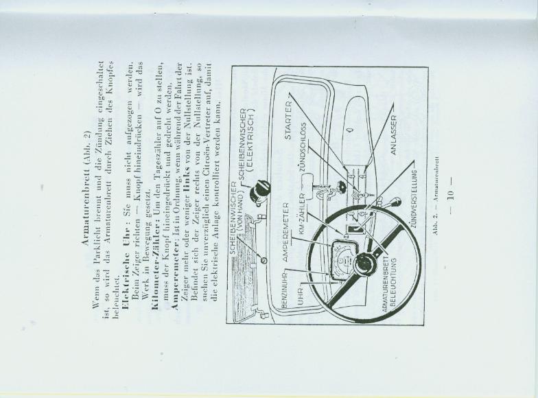

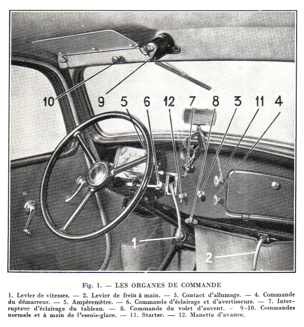

in verschiedenen Betriebsanleitungen aus den Jahren 1950 bis 1952 habe ich Abbildungen des Armaturenbrettes bis Juni 1952 ( Tacho mit Zeituhr ) mit den dazugehörigen Bezeichnungen gefunden - in das Loch gehört der Schalter für die Tachobeleuchtung -. Die deutlichste Abbildung befindet sich im deutschen Nachdruck von 1952  Interessengemeinschaft der Traction Avant.
Gruß Uwe R.

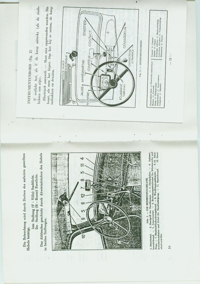

Und hier die andere Abbildung deutsch von 1950 und belgisch 1952

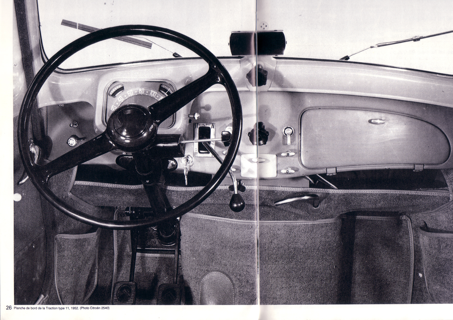

hier ist das Armaturenbrett von 1952. Quelle: En avant, la Traction! (herausgegeben von Ctroen anläßlich des 50sten Jubiläuns des Traction Avant). Ob vor oder nach 7/52 weiß ich natürlich nicht.
Gruß, Harald
Da haben sich die Bilder vertauscht. Hier ist das Armaturenbrett von 1952 mit der angegebenen Quelle. Das Armaturenbrett von 1950 stammt aus der Original-Betriebsanleitung von 1950. Bei Interesse daran bitte eine mail.
Gruß, Harald
Hallo Harald,
die Abbildung des Armaturenbretts 1952 zeigt eindeutig ein solches ab 07/1952,
also nach dem Modellwechsel Sommer 1952, ohne Zeituhr im Tacho und die Traction war vom Radmodell zum Auto mit Kofferraum mutiert.
Gruß Uwe

Habe immer noch 1 (kleine) Frage: In das Armaturenbrett gehört also ein Schalter für die Armaturenbeleuchtung. Dieser Schalter ist ein Zugschalter und schaut aus wie die Zugschalterknöpfe für Startvergaser sowie Anlasser.
Ist auf diesem Schalterkopf ein Buchstabe (sinngemäß wie Starter/Anlasser) geprägt/graviert?
Danke vorab von der Nordeifelkante,
Nein. Auf dem Schalter ist nichts eingraviert. Er ist blank.
Gruß, Martin
Bei mir sitzt an der Stelle ein Zugschalter für die Deckenbeleuchtung. Er trägt die Gravur "P" = Plafonier.
Gruß, Harald
der Schalter ist in Form und Größe mit denen für Anlasser (eingraviert "D" = Demarreur) und Choke (eingraviert "S" = Starter) identisch. Er war bei mir ursprünglich ein primitiver Hella-Zugschalter der Neuzeit eingebaut. Bei ebay Frankreich habe ich dann für kleines Geld das Original gefunden. Dort habe ich auch den originalen Zugschalter mit Kontrolleuchte für die Nebelscheinwerfer gefunden. ebay Frankreich ist eine gute Quelle, wenn das Porto nicht so hoch wäre ...
Die Nebelscheinwerfer (Original Marchal mit Warze auf dem Glas) habe ich neu bei ebay in den USA gefunden für 139,00 USD das Paar. Wenn ich denke, was hier auf den Teilemärkten so dafür verlangt wird ...
