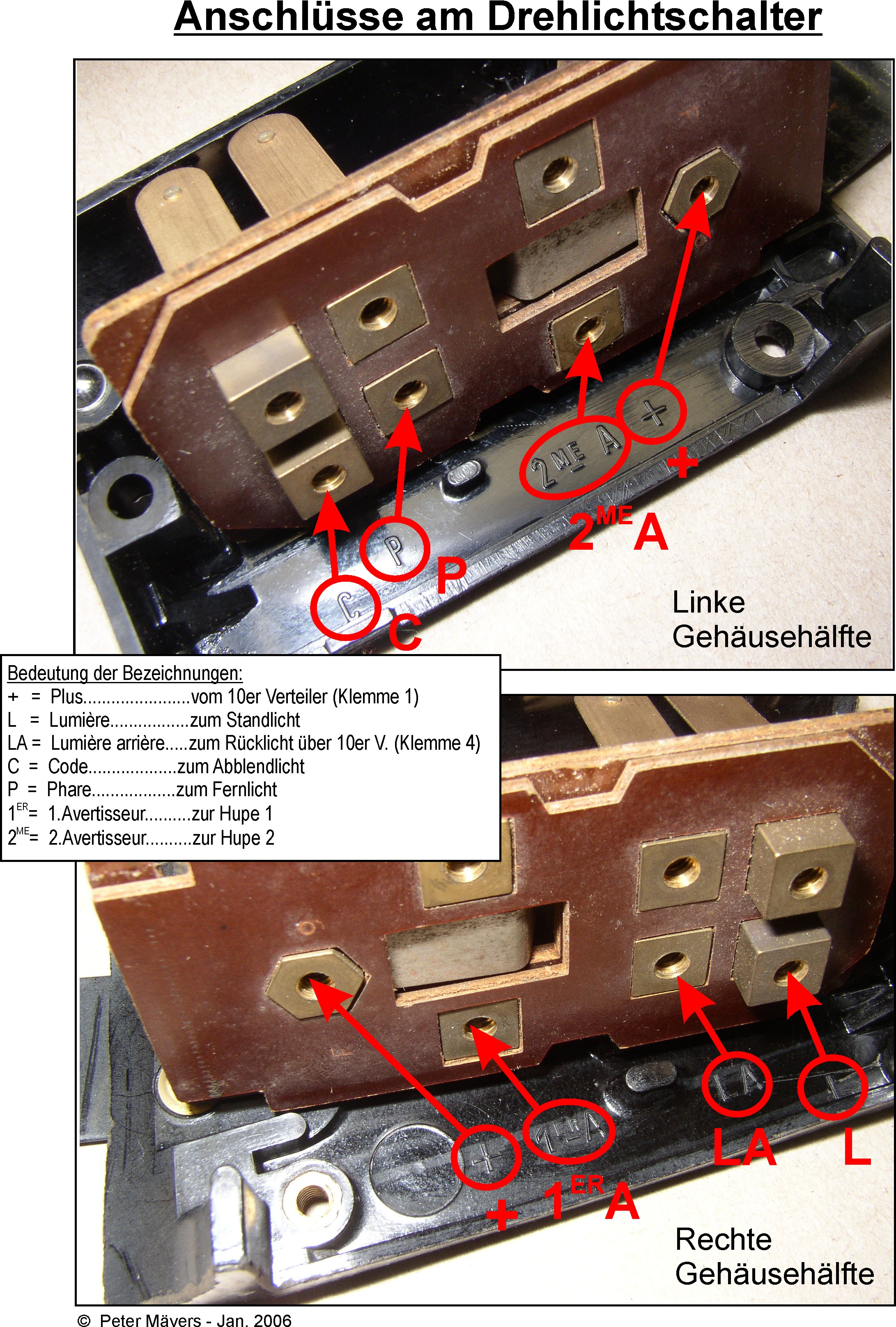

ich habe die Verkabelung erneuert und weiß jetzt nicht mehr wie die Anschlüsse des Lenkstockhebels (commodo) richtig belegt werden. Plus, Hupen und Rücklicht sind klar. Ist es richtig, dass bei "R(oute)" das Standlicht und bei "V(ille)" das Abblendlicht eingeschaltet wird und in beiden Stellungen durch Heranziehen aufgeblendet wird?

Hallo Martin,
genau so, wie Du es beschreibst, ist die Sache.
-Drehen auf erste Stufe=Standlicht und Abblendlicht (ziehen oder drücken)
-Drehen auf zweite Stufe=Abblendlicht oder Fernlicht (ziehen oder drücken)
-Welle leicht eindrücken=eine Hupe
-Welle stark reindrücken=beide Hupen
siehe auch beigefügten Anschlußplan
