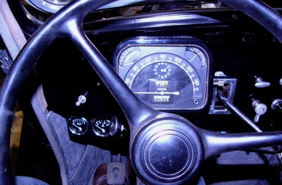

Hallo Werner, das würde verdammt eng, wenn es denn überhaupt passt.
Anliegend ein alternativer Vorschlag zur Manometer-Position. Gruß, Ferdi.

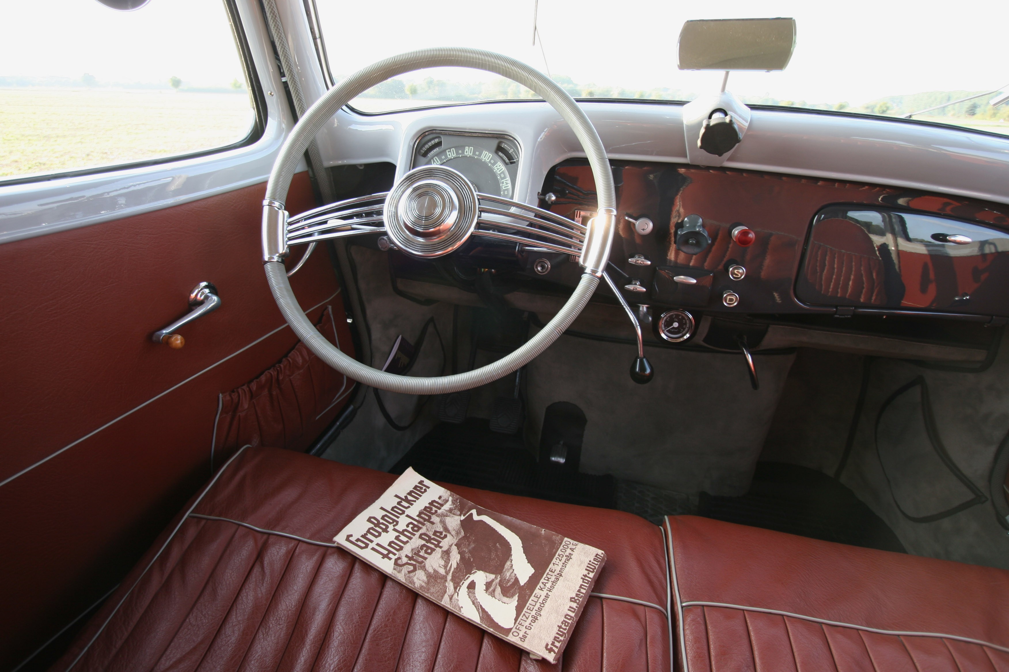

@ Ferdi,
vielen Dank für den Bildanhang. Ja, bei Dir sitzt das Manometer etwas besser, aber was mich stört, das ist das "untendranpappen", es sieht nachträglich gebastelt aus. Ich hadere noch; vielleicht kommen auch noch weiter Bilder.
Eine Anmerkung kann ich mir (grinsend) nicht verkneifen: Du hast ein so schön restaureirtes Innenleben, ein Lenkrad, um das Dich viele (auch ich) beneiden, und dann einen bunten Ölkanister mit Plastikdeckel ...

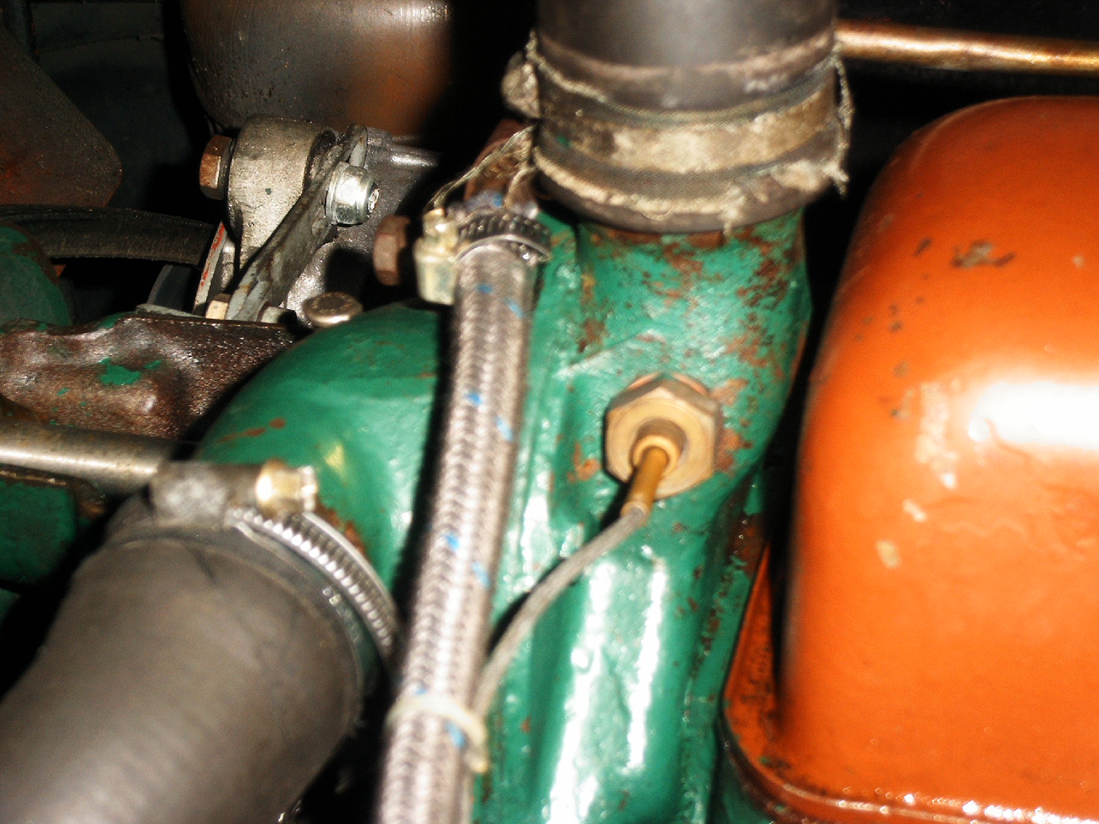

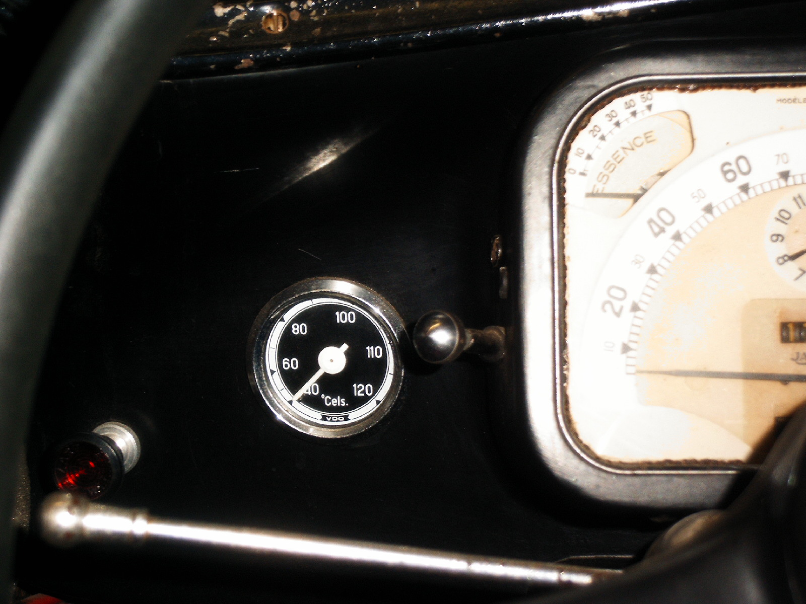

wir haben unseren 11er vor 25 Jahren mit einem Thermometer von VDO ausgerüstet. Dieses sitzt links vom Kombiinstrument im Armaturenbrett. Angeschlossen wurde es durch ein Loch im Brandschott und weiter durch den aufgeschraubten Blechkabelkanal im Motorraum. Angeschlossen wurde es im Stutzen der Wasserpumpe.
Ich hoffe meine Fotos sind gut genug....
Für den Öldruck haben wir eine Kontrolllampe (Rechtschreibreform???) im Armaturenbrett. Diese leuchtet auf wenn nicht genug Öldruck anliegt.
Angeschlossen ist diese mit einem Druckgeber an der Ölversorgungsleitung für den Kopf hinten links am Motor. Hier befindet sich eine Hohlschraube die durch eine längere mit einer Axialbohrung ersetzt werden muss. An dieser Axialbohrung wird der Druckgeber angeschlossen.

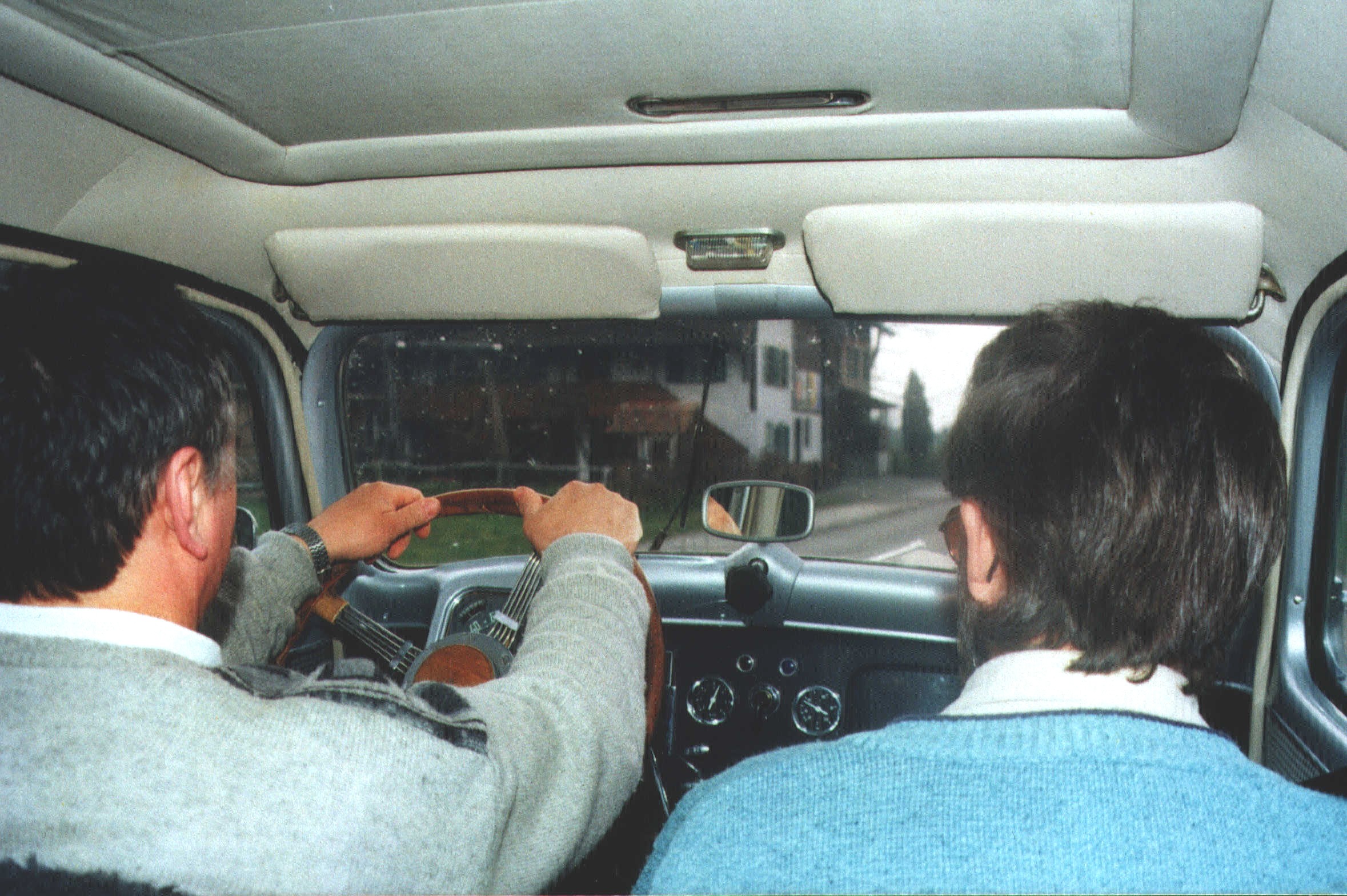

ich habe ca. 1980, bei meinem neurestaurierten 11BL die Wassertemperaturanzeige und die Öldruckanzeige in's Armaturenbrett gemacht und dafür die Handbetätigung des linken Scheibenwischers ausgebaut. Siehe Bild. Zwar sah das Ganze nicht schlecht aus, trotzdem würde ich es heute nicht mehr machen. Ich betrachte es als eine Jugendsünde... Aber wie Peter Mävers schreibt: Erlaubt ist, was gefällt.

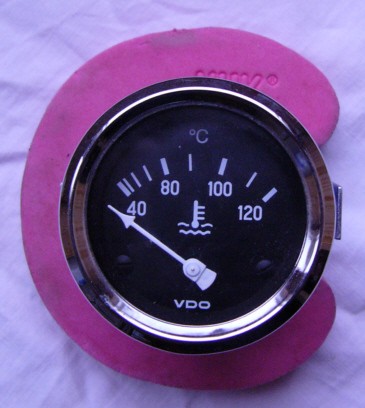

in die Instrumente kannst Du Dir bei Fett Tachodienst in Blankenheim (ganz in Deiner Nähe?, Tel. 02449-9189933 die passenden Zifferblätter einbauen lassen. Ich habe mir für meinen schwarzen Tacho mit weißem pfeilförmigem Zeiger die VDO-Instrumente mit den Zifferblättern und Zeigern aus dem VDO Historic-Programm (70er Jahre?) ausstatten lassen. Sie passen nun im Stil perfekt zum Tacho.
Bei Fett gibt es außerdem alle notwendigen Geber, Adapter etc.
Gruß, Harald

hier ein Instrument, das mir Fett in Blankenheim für meinen 11er zurechtgemacht hat.
Gruß, Harald

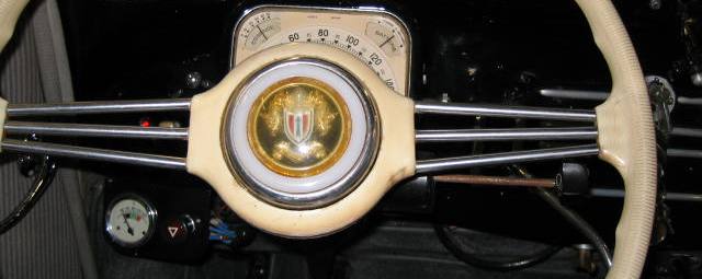

Re: Öldruckmanometer im Armaturen"brett"
So sieht das fertige Produkt mit den modifizierten VDO-Anzeigen aus. Öldruck und Wassertemperatur.
Harald Nielsen
