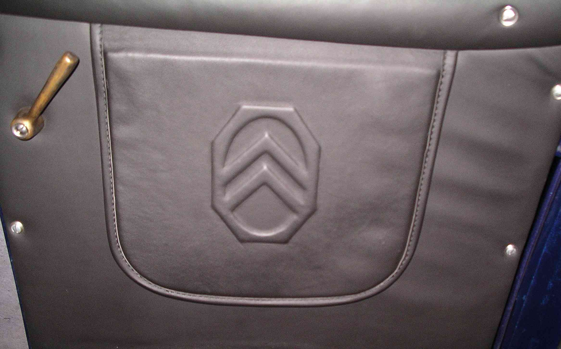

Re: Doppelwinkel auf Kunstleder prägen
Viel Erfolg!
Anbei ein Bild meiner Türklappe.

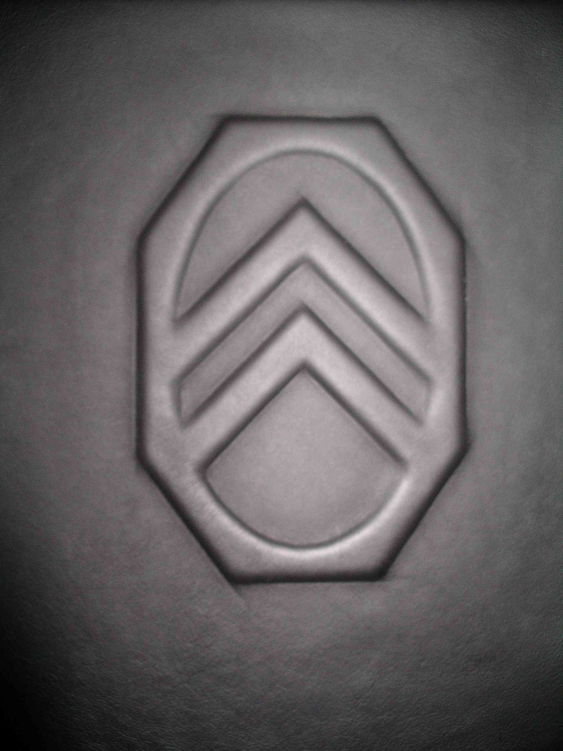

Und hier noch das zweite, wie versprochen...
Sieht klasse aus!
Danke für die Info und die Bilder!
