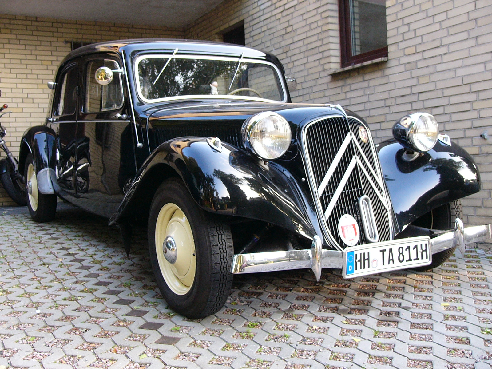

Liebe Tractionisten,
Nachdem ich Anfang März meine 11BN in meine Werkstatt geschoben habe ist einiges an Zeit vergangen.
Die Vorderachse ist überholt,und fast alle anderen Baustellen erledigt.
Morgen werde ich die erste größere Probefahrt machen.
Bis auf einmal ans Tageslicht und durch die Felder (so ca. 500m ),habe ich das Auto noch nicht aus eigener Kraft bewegt.
Wenn alles nach Plan verläuft folgt dann bald die Zulassung.
Nur das beste hoffend grüßt
Torsten

21
Re: Morgen die erste Probefahrt !
Mal wieder was aktuelles!!!
Nach meinem Urlaub habe ich noch einige Kleinigkeiten erledigt.
Bischen Elektrik,Bremse ist jetzt auch komplett neu.
Und siehe da............
Mein 11er hat seit 31.07.07 TÜV.
Das ganze ohne Mängel.
Bei gutem Wetter fahre ich auch schon mal damit zur Arbeit.
Bin auch am 19.08.07 in Winsen/L. dabei.
Schöne Fahrten wünscht
Torsten
22
Gratuliere, sehr Schön geworden.
Viel Spass, Ludwig
