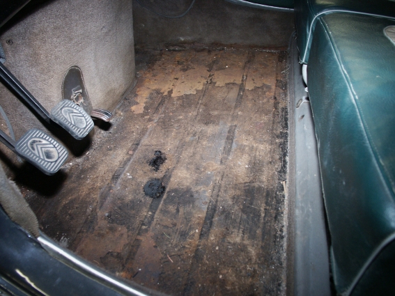

Thema: Angerosteter Fußbereich
Aufgrund überwiegend positiver Erfahrungen rufe ich wieder ins Forum hinein:
"Der Fußbereich meiner Traction 11B Bj.56 ist leicht angerostet. Was muß ich tun,um hier Schlimmeres zu verhindern?"
Für eure Tipps im voraus vielen Dank.
Gruß aus dem mittleren Schwarzwald
Jakob

Lieber Jakob, zwei Rückfragen: Der innere Fußbereich? Alte, zu erhaltende Substanz?

Es ist der innere Fußbereich, nur angerostet. Also, zu erhaltene Substanz!

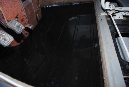

Also nachdem so zahlreiche Tipps im Forum abgegeben wurden, will ich Euch das Endergebnis nicht vorenthalten.
Nachdem die Sträflingsarbeit, das Bitumen herauszukratzen im Groben erledigt war, habe ich mit Lösungsmittel die Bitumenreste entfernt. Danach sauber ausgesaugt. Danach ausgiebig dick FERTAN aufgebracht und 48 Stunden einwirken lassen. Nun nass abgewischt und mit schwarzer Farbe lackiert.
Jetzt hoffe ich auf weitere 50 Jahre Ruhe in diesem Bereich.
Nochmal vielen Dank für Eure Hilfe.
Gruß aus dem Schwarzwald
Jakob
