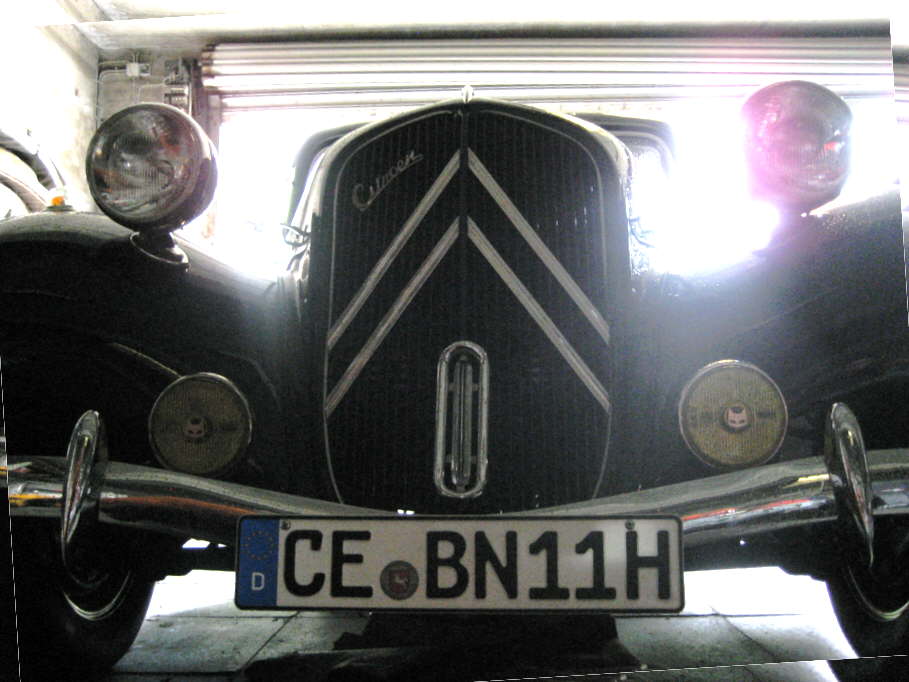

... das Ende vom Lied .....
während die Zulassungsstelle in Celle positiv eingestellt war, hat die für die Genehmigung zuständige Behörde in Hannover abgelehnt. Nun soll ein Fahrzeug für eine H-Zulassung möglichst originalgetreu sein, beim Kennzeichen gilt das dann aber nicht? Komisch auch, dass ich Fotos  von geschwungenen Kennzeichen mit "H-" habe - aber was soll's.
Als zweitbeste (und auch ganz akzeptable) Lösung habe ich das Frontkennzeichen so tief montiert, dass die runde Stossstangenlinie zumindest oberhalb noch zu erkennen ist. (Foto)
Danke für die Unterstützung, und halte sein geschwungenes Kennzeichen fest, wer eines hat!

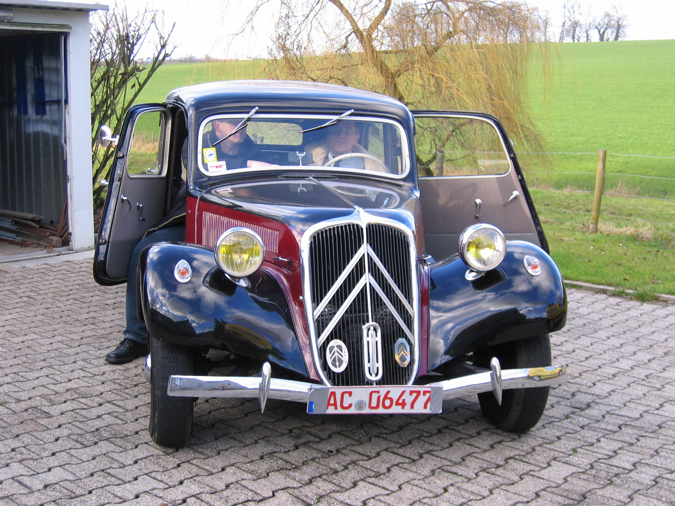

Hallo miteinander,
auch ich möchte versuchen, ein geschwungenes Kennzeichen abgestempelt zu bekommen. Kann mir bitte jemand ein entprechendes Bild mailen, das ich beim StVa als Beispiel zeigen kann?
Vielen Dank vorab,
Re: geschwungenes Frontkennzeichen
Hallo miteinander,
auch ich würde gerne ein geschwungenes Frontkennzeichen anmelden. Hierzu wäre es hilfreich, wenn ich beim StVA Bilder von entsprechend abgestempelten Nummernschildern als Beispiel vorweisen könnte.
Kann mir bitte jemand entsprechende Bilder senden?
Danke vorab,
